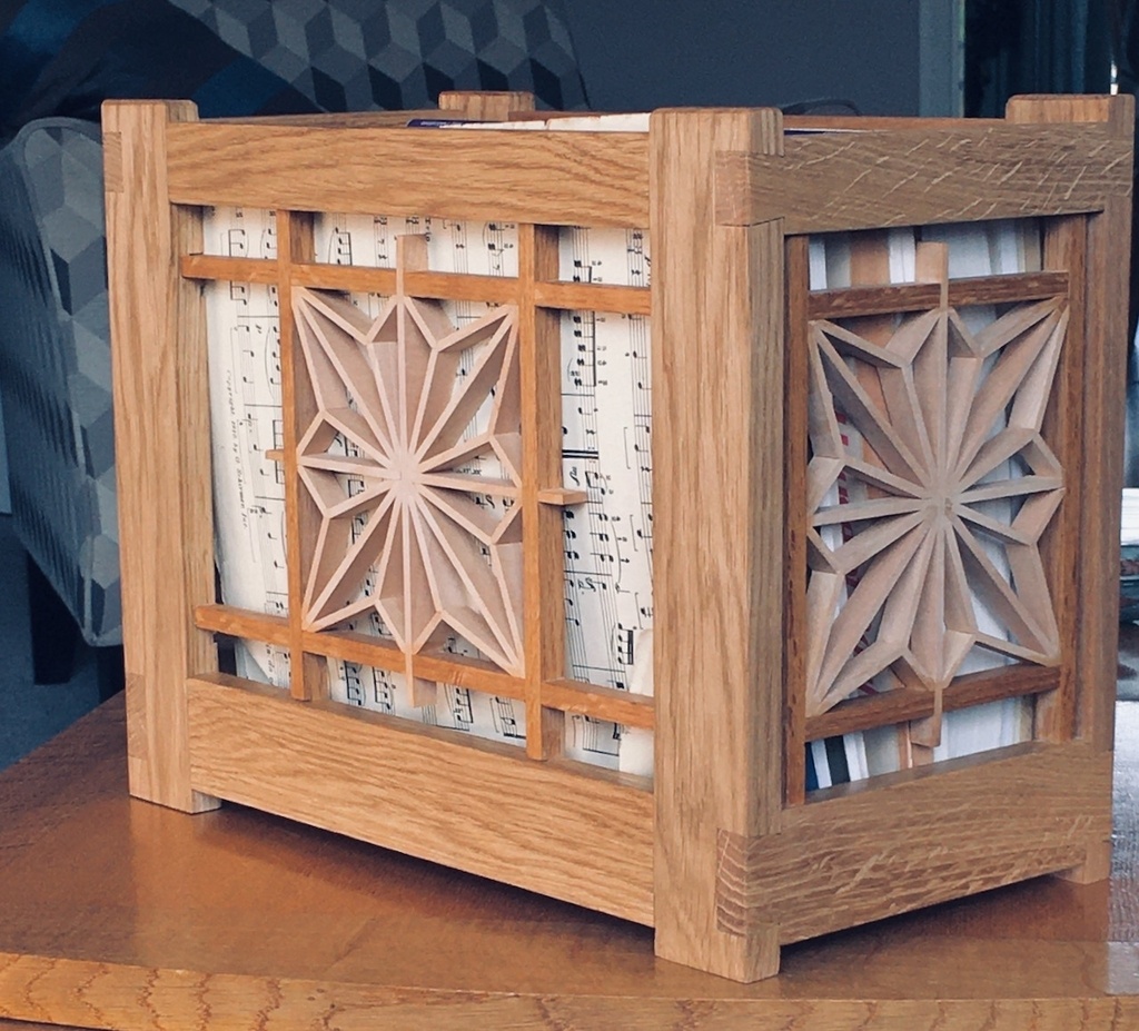

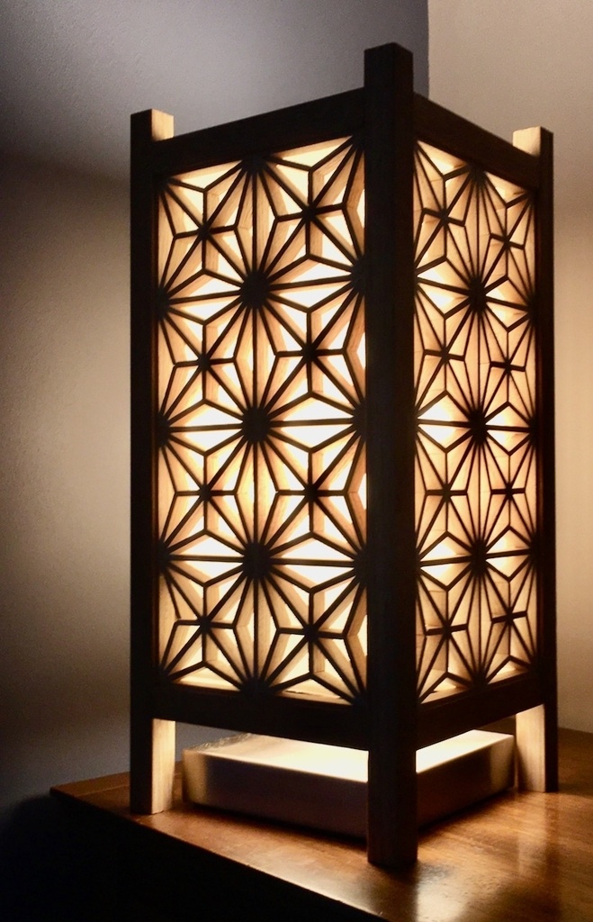

Langlais
Je coupe mes lattes à la scie à ruban, puis je les rabote sur mesure à l'aide d'un gabarit de rabotage à double usage qui rabotera les deux dimensions de la section transversale. Le gabarit de rabotage ne mesure que 0,6 m de long. Il se compose de deux rails en bois parallèles à section en L sur lesquels court un "plan de bloc" (je ne connais pas le mot français pour cela). Il y a deux bases d'épaisseurs différentes qui s'insèrent entre les rails sur lesquels reposent les lattes lors du rabotage. De toute évidence, l'épaisseur finie des lattes correspond exactement à la taille de la saignée de la scie circulaire que j'utilise pour couper les joints de moitié du cadre. Pour les joints angulaires, j'utilise des gabarits en bois dur à feuillure coupés aux angles et un ciseau. C'est très rapide, une fois lancé. Je peux fournir des photos si vous le souhaitez. Voici quelques-unes des choses que j'ai faites.
