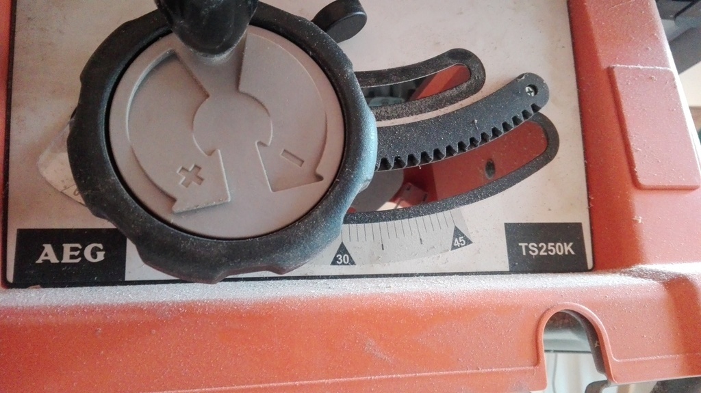

j'ai une scie sur table, acheté sur LeBCoin, une AEG, la TS250 K, qui me pose un problème.
c'est assez simple et pourtant je parviens pas à le résoudre, alors si vous avez des idées, des conseils... je suis vraiment preneur.
je vous explique rapidement:
quand je veux monter ou descendre ma lame, je suis obligé de forcer ( et c'est ni très confortable, ni très agréable, ni très etc etc).

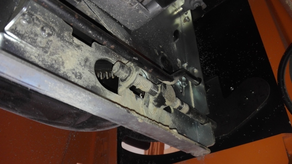

j'ai regardé la machine ici:
puis là, en dessous:
et puis, j'me retrouve un peu démuni, comme je n'y connais rien, je crains de faire une bétise et comme se sont des machines qui tournent fort, ca me fait même un peu peur..es-ce que je dois dévisser quelque chose? es-ce que c'est le signe qu'une pièce est défectueuse? bref...je fais quoi?

Si j'étais a ta place avant de devisser quoi que ce soit je commencerai par un bon décrassage. Aspi, soufflette, brosse, et WD40 !

Slt, si tu es bricoleur essaie de désolidariser la partie mécanique (scie/moteur) de la commande montée/descente, puis avec tes petites mimines tu actionnes le groupe scie/moteur, si c'est fluide, tu peux voir au niveau du pas de vis s'il n'est pas abimé, partie mâle et partie femelle.
A+
PS: Tout ça machine débranchée évidement 🤕🚑

difficile à dire à partir de simple photos, mais à ta place après avoir bien nettoyé au WD 40 et lubrifié, je verifierai:
-l'état du filetage de remontée
-l'état de la rainure guide principale (sous la tige filetée). Si elle est un peu tordue ça va gêner. J'ai l'impression qu'il y en a également une (rainure) à la perpendiculaire de la première. Mêmes éléments
-la planéité de l'ensemble des pièces en mouvement lors de la remontée. Comme ce genre de machine n'est pas super rigide, si elle a pris un coup et qu'une tôle est tordue, ça fait vite la différence.
-si il n'y a pas un mouvement de faux rond sur la pièce au bout de ta barre filetée.
Bonne chance, et n'hésite pas à nous dire ce que c'était!

Sans autre matériel cad juste a l´oeil un faux rond se manifeste par l'impression que la vis sans fin se balade de droite a gauche ou haut en bas quand tu la fait tourner.
Surtout quand tu démontes ta scie (ou tout autre chose) soit méthodique et ne devisse pas tout en meme temps.

En gros, si une barre sensée être cylindrique a une position haute et une position basse quand elle tourne dans son logement, il y a un faux rond. Toutes les barres en ont un, aussi précises soient-elles. Mais si c'est au delà du jeu admis par le logement et les pièces qui lui sont liés, ça force. Quand on le voit à l'oeil nu, ça pue...
