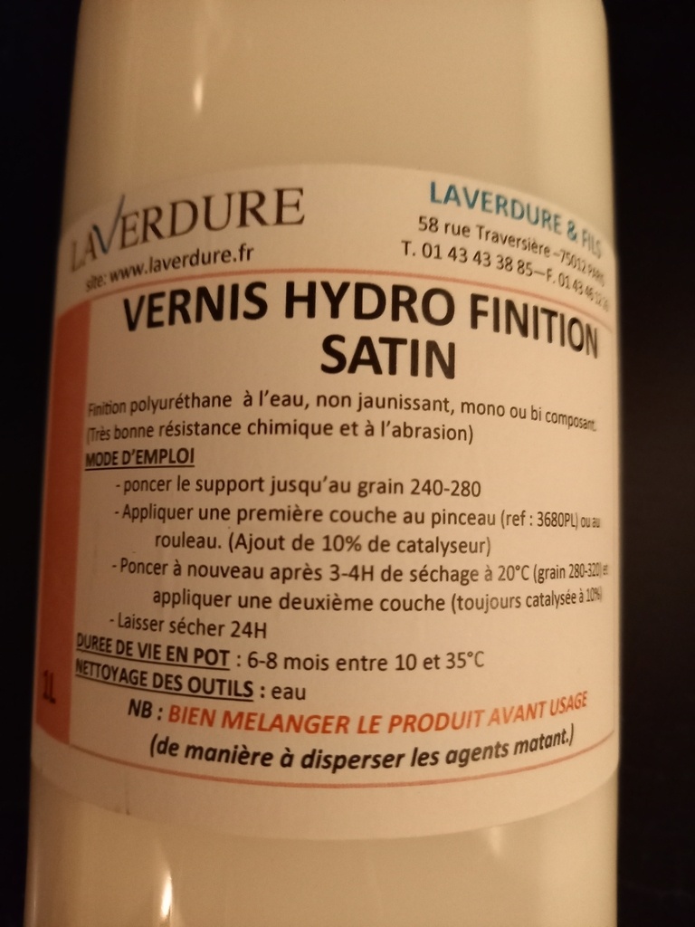

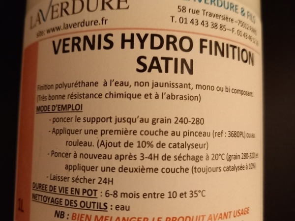

On m'a recommandé un vernis de chez Laverdure pour protéger une table à manger en teck. Il est indiqué qu'il faut mélanger avec 10% de catalyseur. Impossible d'en trouver dans les magasins de bricolage auxquels je me suis adressée, y compris les grandes surfaces (Castorama). Est-ce important de respecter cette consigne.? Si oui, pourquoi et où en trouver en petite quantité ?
Par avance merci de votre retour
Caroline
Laverdure vend des catalyseurs. Ce seront les produits les mieux adaptés à leurs propres vernis.
Peut-être chez les fournisseurs pour les métiers d'art
Géant des beaux-arts
Rougier & Plé
Mais il faut être certain de la compatibilité et s'assurer de la compétence du "conseiller clientèle", en GSB ce n'est pas gagné…

Exact, chez laverdure, j'utilise exactement ce vernis avec leur catalyseur. C'est nickel.
bernardrebout
Un petit complément d'info, malgré la présence de catalyseur , il faut veiller à avoir une température du produit et du support supérieure à 15 °c , en dessous la polymérisation s'arrête et mélanger vernis et catalyseur avec soin!
