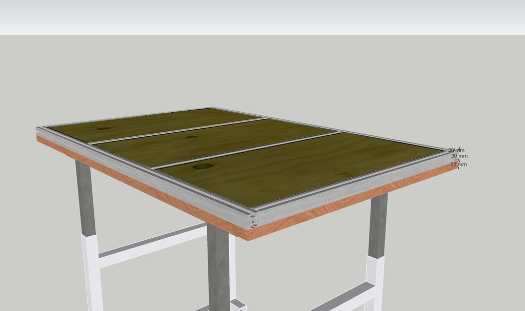

Bonjour, j'ai besoin de votre avis concernant la position et les dimensions de rails de guidage pour utiliser une défonceuse sous table que je me construis (enfin)...
Y a t-il des règles , des distances standards?

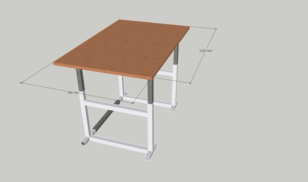

Sur une structure métallique en tube d'acier qui permet le réglage à diverses hauteurs de travail et qui est démontable ... car l'atelier n'est pas sécurisé, je ne peux laisser trop de choses à long terme.

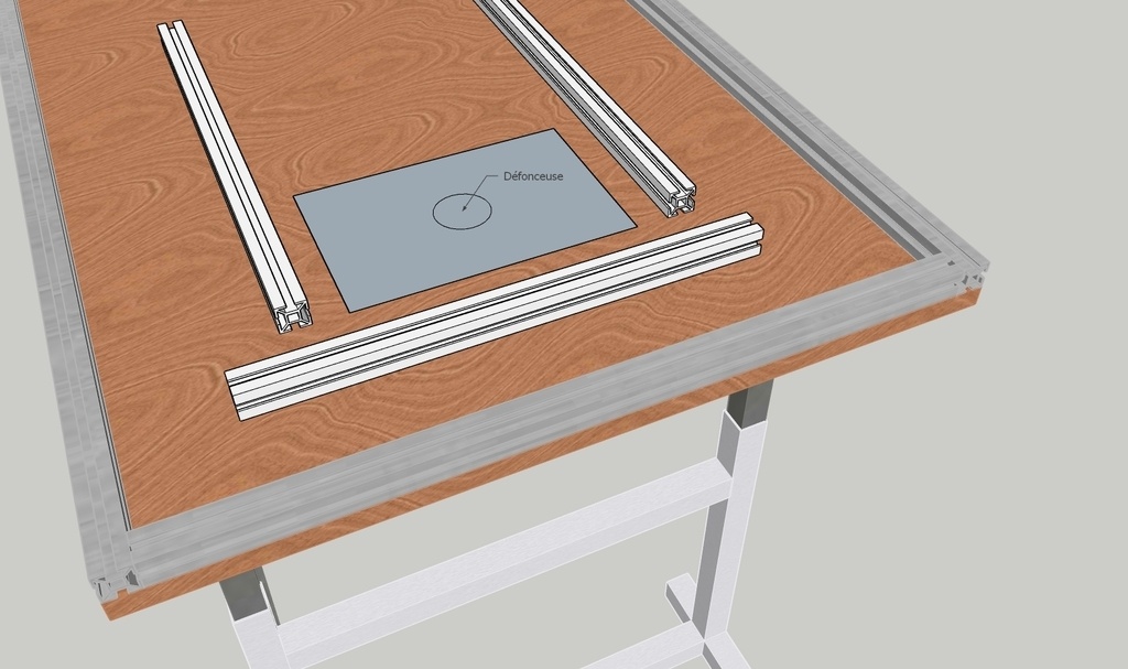

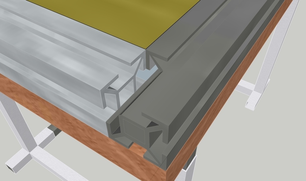

un "cadre" de tube rail 30*30 qui permettra fixations d'outils par le côté et par le dessus.
à titre d'exemple rapide, ensuite je compléterai par des panneaux pour arriver à fleur desdits tube rails. Les positions des rails du milieu plateau sont juste un exemple.
Voici mes questions de positionnement et dimensions des "petits" tubes qui recevront la fixation pour maintenir la butée de fraisage parallèle.
  • quelles seraient les dimensions des petits tubes?
  • leur écartement (position)?
  • faut-il prévoir un autre rail parallèle au bord table de 800mm? ou le rail bord table peut faire le taf?
N'ayant jamais travaillé avec une défonceuse sous table, je ne parviens pas à me décider sur ce qui serait judicieux, donc je suis passé poser mes questions en espérant vos avis éclairés.
Merci d'avance
ps: Puisque j'ai récupéré ces tubes alu 30*30 je vais les utiliser même si je pourrai investir dans des T tracks pour faire les guides (ce sera peut être pour mon établi V2)
Selon les avis ci -dessous et l'avancement de mes recherches, j'en suis ici de ma conception:

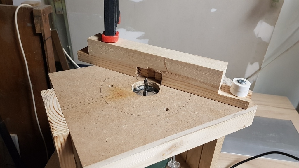

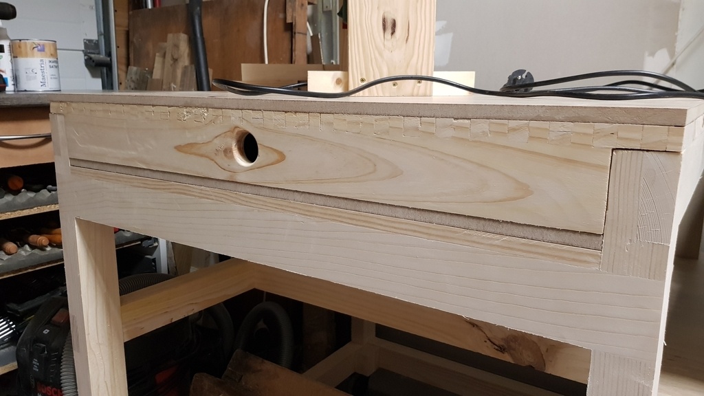

Je ne vais pas être d'un grand secours car je ne me suis pas encore penché sur la partie défonceuse de mon multi-établi. Par contre voici l'assemblage et les accessoires que je me suis fais et qui brille pour faire des queues droite au mètre (a condition d'être précis dans la réalisation)
pour preuve, des queues sur toute la largeur rien que pour me faire plaisir.
Après, pour ton cas, inspires toi du net, je ne pense pas qu'il y ai de règle. il faut que ça te conviennes et si possible que tu soit capable de le modifier suivant les besoins du moment.
Bon courage :)

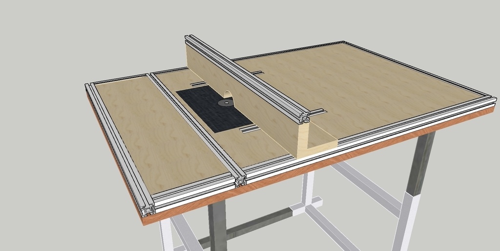

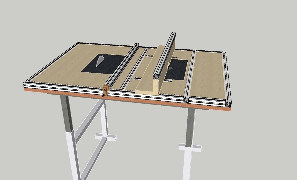

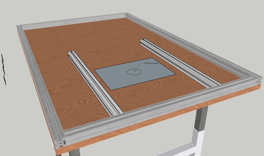

Pour mieux illustrer mon état de réflexion actuel, voici comme j'envisage la position des divers rails. Mais n'ayant pas d'expérience pratique d'une défonceuse sous table, je ne sais pas exactement ce qu'il faut choisir comme positions et dimensions

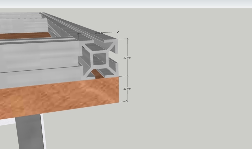

Il faut que les rails dans la largeur soient débouchants pour pouvoir y glisser des accessoires dans la conception ici ils ne sont pas accessibles. Les rails longitudinaux ont une fonction particulière ?
Gilga
les rails longitudinaux, je les envisage pour de la fixation d'autres éléments utiles pour d'autres étapes de menuiseries...
pour ce qui est de l'accès aux glissières des rails transversaux pour celui du coin d'établi j'ai fait comme suit:
peut être devrai-je couper l'autre 1/2 supérieur pour laisser l'accès total pour les rails transversaux

Erebor j'ai tenu compte de ton conseil: "rails largeur débouchants pour fix accessoires"

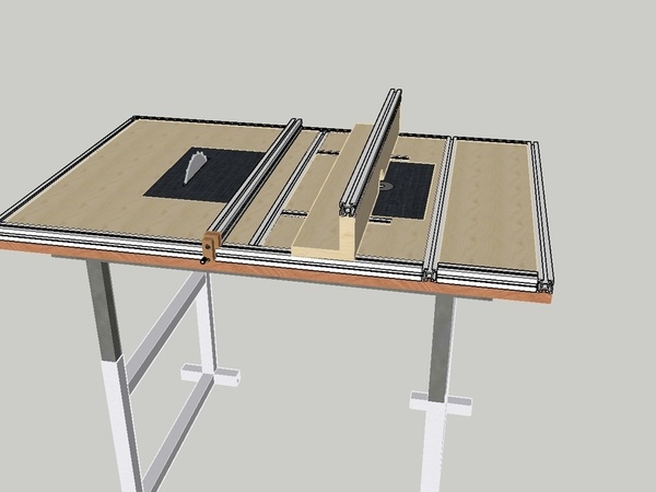

Gilga pour moi c'est une bonne idée et si tu arrives a parfaitement gérer l'alignement et le parallélisme des rails tu pourra te faire un petit chariot à tenonner ou à faire des queues droites...
Gilga
je vais réaliser le guide de Toutenbois (samuel mammias)
j'ai surtout envie de me faire un chariot pour la circulaire pour me faire mini scie format
