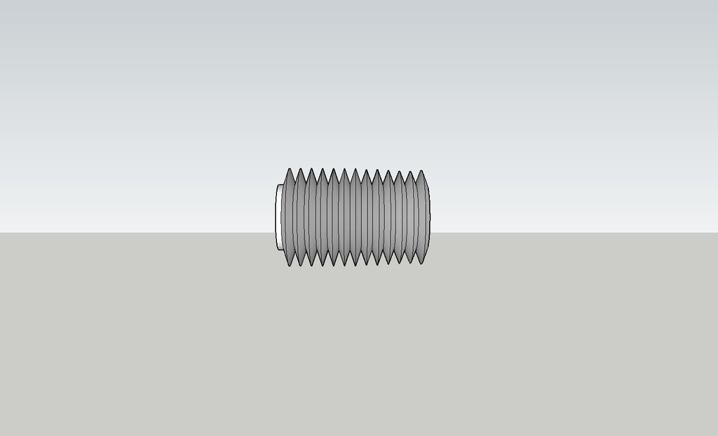

Je cherche le sujet: tutoriel sketchup pour dessiner des vis (ça va trouvé)
je pensais que c'était un tutoriel de José Das Neves mais je ne parviens pas à remettre la main dessus...
Pouvez vous m'aider?
Mes essais me font parvenir ( de mémoire de ce que j'avais vu) à ceci
Je fais chaque spire individuellement, c'est long, fastidieux et il doit y avoir moyen de faire ça pour l'ensemble des spires.
