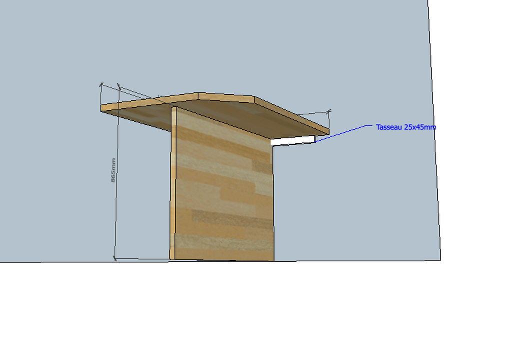

Bonjour, Je travail sur un aménagement de table murale assez complexe et je cherche la meilleure solution pour que au final ce soit solide et que ça corresponde au projet.
Voici le rendu du projet:
Le problème évident de ce design est le renversement du plateau...
Si le plateau est assez rigide "frêne lamelle colle abouté ep 35mm" et que je met un tasseau au mur "plaque de platre" assez conséquent 25x45mm? ça peut le faire ou c'est une bétise?
Si je n'ai pas le choix, j'ai aussi pensé à un pied plus épais qu'un plateau de 35mm d'épaisseur pour soutenir le renversement
J'ai vu que castorama commercialise des tables murales avec ce système c'est que ça doit marcher? Des expèriences sur ce sujet?

Bonjour, tu peux fixer un tasseau au mur qui sera noyer dans une rainure au bout du plateau. De ce fait, on ne le verra pas, ça sera plus sobre.
Ensuite, tu peux faire une courbe sur ton panneau vertical, ce qui allègera l'ensemble et donnera un style plus aérien.
Pour finir, tu peux renforcer le plateau en usinant une rainure en dessous et en fixant dedans un plat métallique avec des trous oblongs..
Bon copeaux, Ardennais.
Vous avez un exemple de ca car je ne comprend pas bien cette solution.

Exact. Vissé collé dans les rails du placo ça ne bougera pas.
Dès l'instant où tu fixes le plateau à la paroi, il ne bougera plus. Deux fixations aux extrémités, (équerres) et ça suffit.
Un tasseau, c'est plus discret quand même :)

Bon j'ai trouvé ma solution avec vos réponses! J'ai quand même conclu avec le client qu'un retour en bout de table permettrai de stabiliser le plateau comme sur la video.
Je vais essayer de fixer la table en provisoire sur une des paroi en OSB de mon atelier pour vérifier que ça fonctionne.
Et j'ai noyé a moitié mon tasseau dans le plateau ca le rend plus discrêt.
Voila dites moi ce que vous en pensez!
