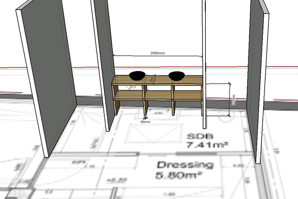

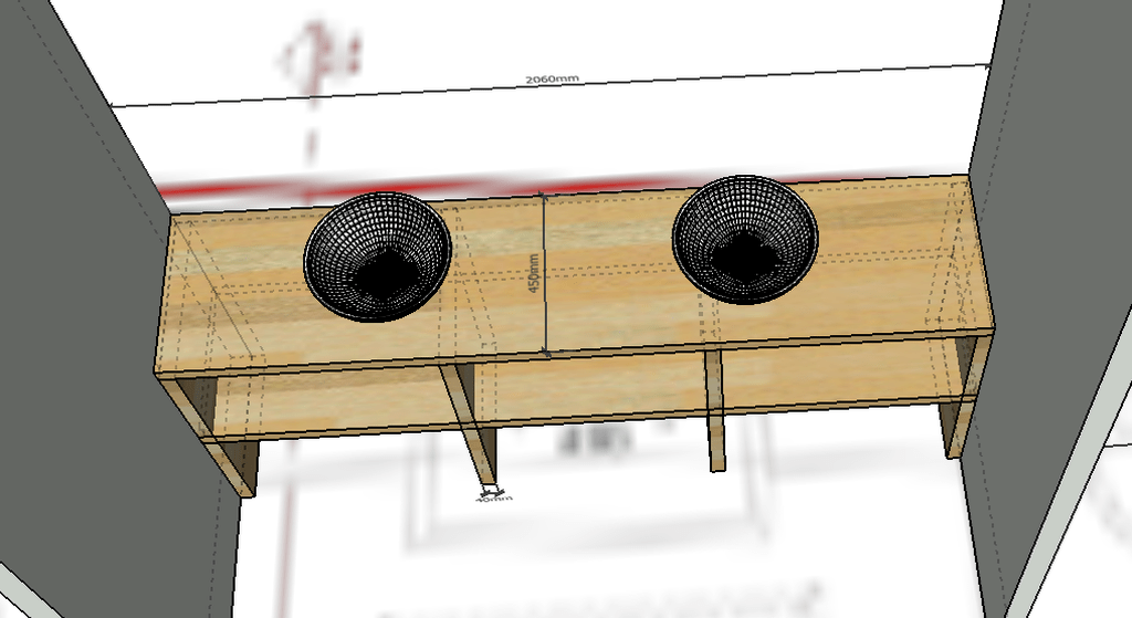

Methodes pour installer un meuble vasque encastré entre deux murs?
Je suis sur un projet qui m'a l'air simple d'un premier point de vue:
Un meuble vasque en hêtre pleine lame en lamelle collé qui viens se positionner entre deux cloisons en placo qui ne seront pas forcément parallèles.
L'acces est difficile du coup il faut monter le meuble sur place.
Avez vous des techniques de menuisier pour que l'installation soit la plus simple possible pour moi.
Une solution que j'ai imaginé:
Je prémonte en atelier: L'étagère du milieux avec les deux montants centraux avec une surcôte de quelques centimètres sur l'étagère du milieu .
Je prépare mes deux autres montants exterieurs à la bonne taille que je viendrais fixer au mur.
Je retaille le plan de travail supèrieur et l'étagère du milieu sur place.
Et je me débrouille je sait pas trop comment pour assembler le tout.
J'ose imaginer qu'il y a des techiques extrèmement intelligentes pour réaliser ce genre de réalisations.
Merci de vos conseils précieux à chaque fois!
Valentin

Valentin Dems
Je n'ai pas tout les éléments car les cloisons sont en train d'être réalisées.
Mais sur les plans d'archi les cloisons seront sur un angle fermé.
En materiel j'ai Scie plongeante festool pour pouvoir retailler mes plan de travails. Une lamello. Une domino mais uniquement dans mon atelier partagé que je ne peux pas prendre sur chantier.
Les tablettes seront de 40mm d'épaisseur en Frêne.
Je pensais tout retailler sur mesure et coller a plat joint avec de la colle vinylique sur place, mais ça promet d'être sportif.
ou alors installer des équerres discrètes mais bon je préfère pas.
