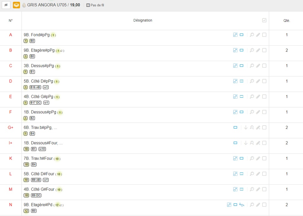

Peux-tu faire une capture d'un exemple de fiche de débit que tu voudrais trier ?
Calie
Oui trier par le nom d'instance que l'on met dans les infos sur l'entité.

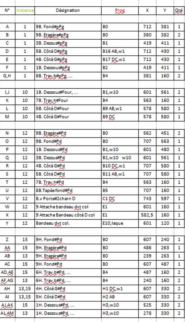

Alors, par exemple pour une cuisine :
j'attribue un numéro pour chacun de mes caissons dans l'instance (infos sur l'entité), j'applique ce numéro d'instance pour chacune des pièces composant mon caisson donc pour le caisson numéro 1 je vais avoir en désignation (dessus, dessous, côtés, fond...) et en instance 1
Je voudrais pouvoir regrouper toutes les pièces de même instance.
Mais pour y arriver je réécris mon N° d'instance dans les tags car dans l'onglet "tri des pièces" il n'y a pas "instance"... mais c'est long car après dans excel je dois enlever le tag (de mes N° de caisson) que j'ai mis juste pour faire mon tri.

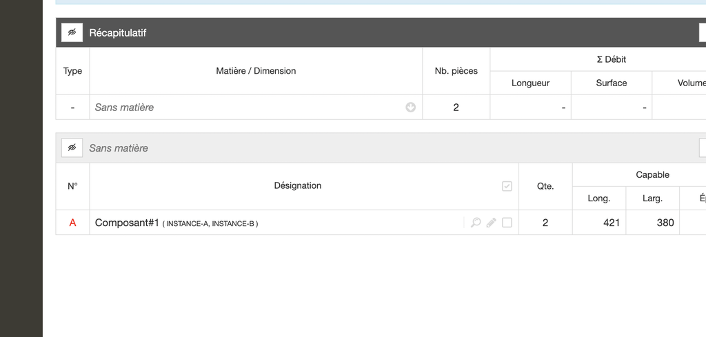

Pour OpenCutList, une pièce est le groupement de toutes les instance d'une même définition qui auraient la même matière et la même mise à l'échelle.
Une pièce c'est donc potentiellement plusieurs instances. Le tri sur les noms d'instance n'est donc pas du tout possible dans cette approche de la fiche de débit.
Le point de séparation des pièces c'est le nom de définition pas le nom d'instance.
Pour que des pièces soient considérées différentes, elle doivent avoir un définition différente.
Après, si tu souhaites utiliser les noms d'instance comme des sous ensemble de groupement pour répartir tes caissons ça ne sera pas possible directement dans la fiche de débit. Ton besoin de tri se télescope avec la logique prise par OCL.

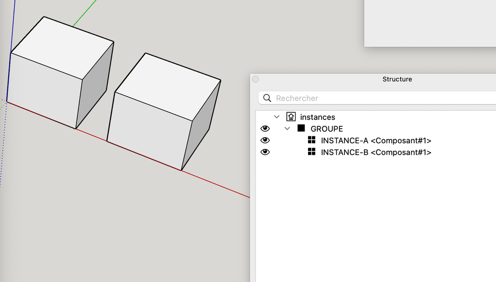

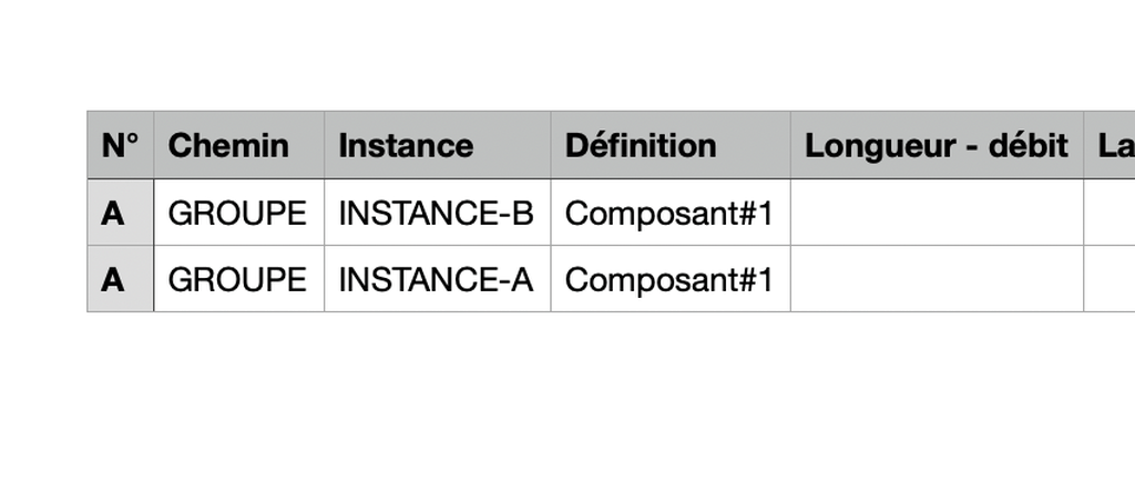

Mais pour ça il te reste la possibilité d'exporter les instances et ainsi avoir une et une seule ligne par instance. De là tu pourras trier sur les instances dans excel.
Tu peux même faire un groupe de ton caisson et lui attribuer un nom d'instance et ainsi tu pourras aussi le voir apparaitre dans le chemin d'instance.

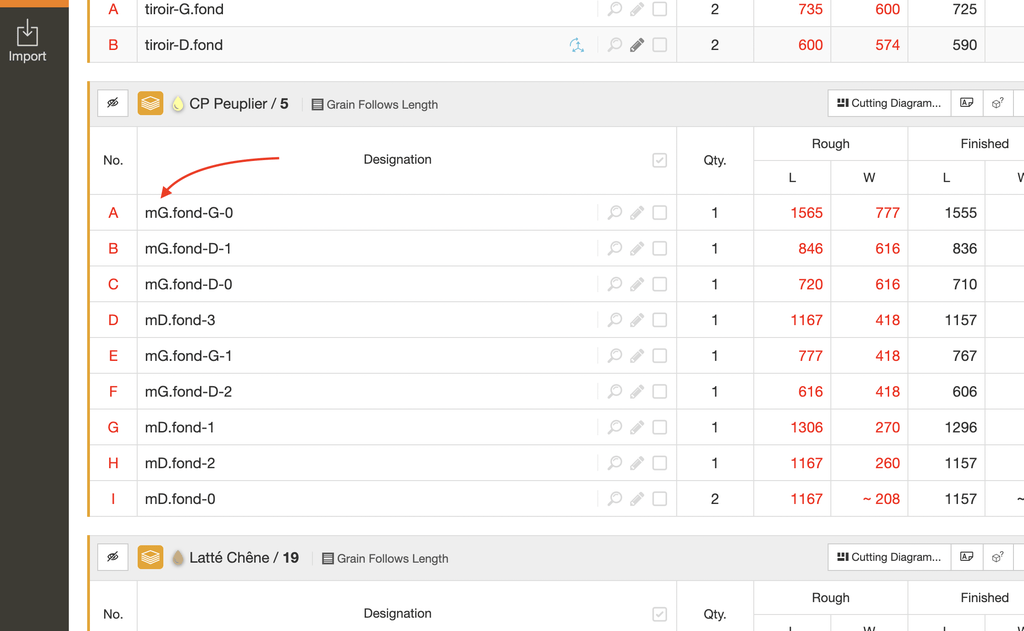

Pour ma part, le nom des sous ensembles est juste reporté dans le nom de la définition et ainsi je peux tirer par "partie".
