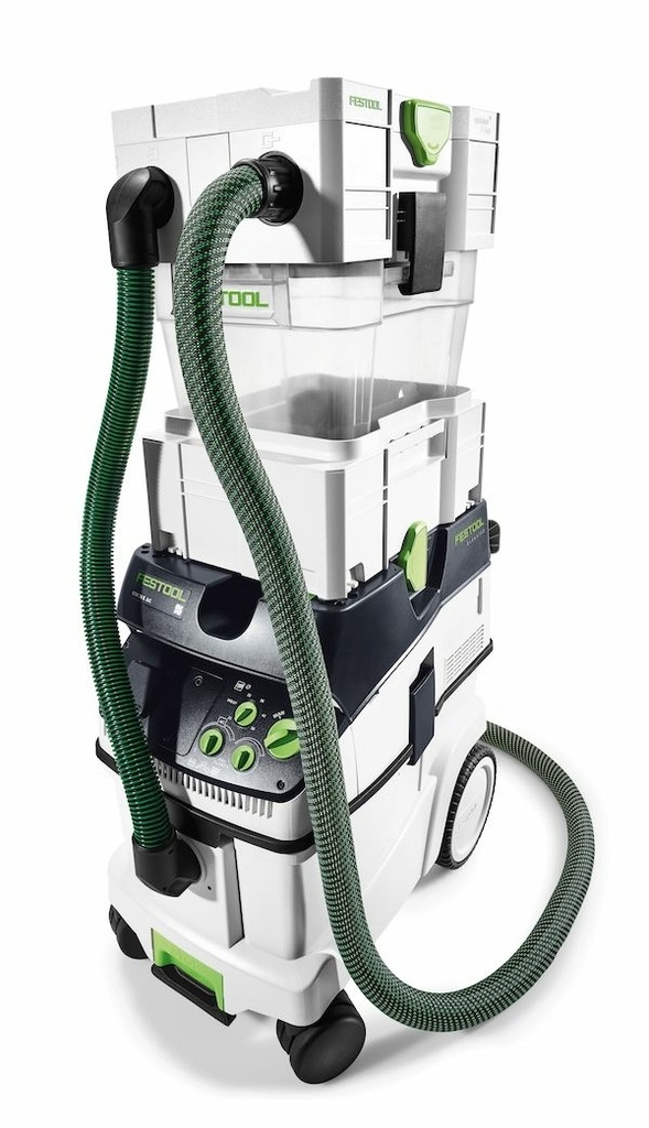

Il n'y a apparemment pas de décolmatage manuel sur la version 26E. Mais bon, on décolmate très bien en sortant le filtre et en le soufflant ou en l'aspirant avec un autre aspirateur.

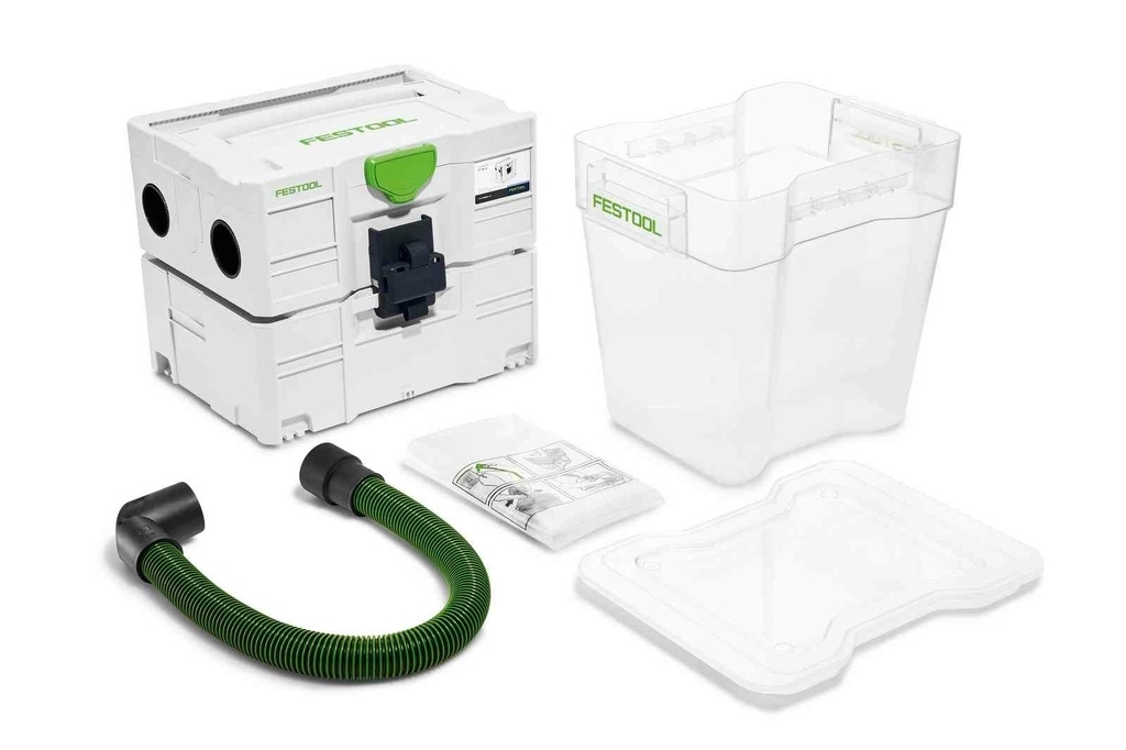

Pour le cyclone, il y a le filtre CT-VA de festool qui coûte un bras mais qui a l'immense avantage de se fixer sur l'aspirateur lui même et d'être très pratique à utiliser. Et aussi de ne plus avoir jamais à acheter de sacs. Et le gros inconvénient de rendre ton ensemble vraiment très encombrant tout en prenant quand même nettement moins de place qu'un cyclone séparé.

Faire gaffe il me semble que le cyclone s'adapte pas sur tous les modèles ✌🏻
Hollywood
Oak Oui merci, ils annoncent compatible avec 26/36/46, mais j'ai vu que certain l'utiliser justement avec un midi...
Donc faut que j'approfondisse pour savoir si compatible ou non

Oak Alors a priori d'après quelques recherche, le Midi "pourrait" etre compatible...
Sur le VA, certain modele sont vendu avec 2 coudes sur le tuyau, NON compatible MIDI.
Certain VA sont vendu avec un raccord coudé et un droit, compatible
Certain serait vendu avec 2 coudes mais un raccord droit supplementaire...
Sa reste encore un peu vague pour moi de savoir ce que l'on reçoit vraiment... 🤔
BoodWood pour ma part j'ai reçu un coude seulement au départ aspiro et le reste en droit.

BoodWood oui et j'avais noté ce détail, j'ai un CTM36AC, c'est vraiment top comme accessoire. Pas de sacs quoi..
Hollywood
Oak Pas de sac du tout ??
je pensais quand même laisser un sac...
Un cyclone ne filtre pas, il "trie" juste les grosses poussières/copeaux, non ??
Du coup sa laisse pas passer les fines poussières ?
ukinoki
Non, parce qu'on laisse le sac dans l'aspirateur pour récupérer ce qui aurait échappé au cyclone.
J'ai un CTL26AC avec le CT-VA depuis 6 mois et, avec le recul, je pense que le décolmatage auto était une dépense inutile vu le peu de poussière qui finit par arriver dans la machine. La quantité de poussière que laisse passer le CT-VA dans le sac est infime parce que Je n'ai jamais eu à changer de sac pour le moment.
BoodWood si un sac, mais il sert qu'à filtrer la poussière, et y'en à pas énorme. En réalité si on vide le collecteur régulièrement y'a rien dans le sac. Une grosse partie des poussières est également triée.
