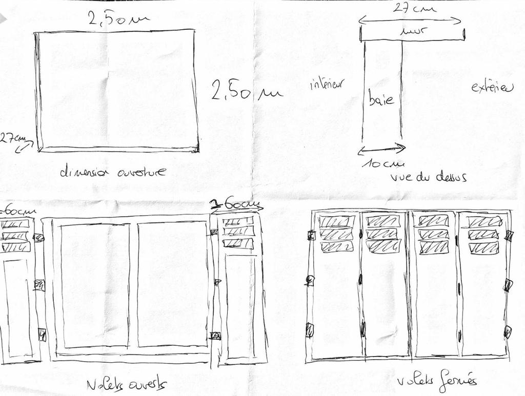

Je souhaite réaliser deux volets en bois de chaque côté d une baie vitrée de 2 mètres 50 par 2 mètre 50.
Chaque battant devrait être constitué de deux vantaux articulés pour minimiser l'emprise du volet sur le mur quand il est ouvert (<=70cm).
En PJ une esquisse de plan.
Le système de fermeture ne doit pas nécessiter d'éléments qui dépassent sur l'appui de la baie vitrée. Mais des petites trous pour une crémone en applique est possible, c'est même le seul système qui me vient à l'idée pour l'instant.
Plutôt que d'utiliser des planches, vu les dimensions, je pensais utiliser des Panneau de construction 3 plis en épicéa de 32 mm d'épaisseur , qu'en pensez vous ? Ils pourront être modifiés à l'aide d'une défonceuse pour leur donner un design ressemblant aux persiennes métalliques déjà présentes sur les autres fenêtres.
Une des questions pour laquelle je n'ai pas de réponse est le système de fixation des volets au tableau, que me conseilliez vous ?
Que pensez vous de cette solution technique ?

Le 3 plis épicéa n'est pas prévu pour l'extérieur.
Je ne suis pas sûr qu'il existe de panneau intéressant pour l'usage auquel tu le destine.
A vouloir utiliser du panneau, je ferais un cadre en massif dans lequel j'insèrerais du contreplaqué marine, ctbx. Mais si c'était pour bois, je ferai tout massif, avec une conception dépendant du style régional et / ou du style de la maison.
Pareil surtout que dans la proposition les chants seraient exposées aux éléments juste ce qu'il faut pas!

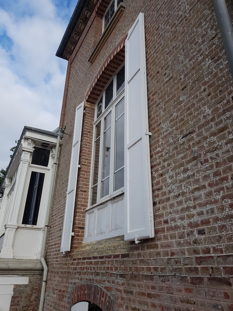

Par exemple pour des volets de ce style (pas d'arrondi nécessaire dans mon cas), vous procéderiez comment svp ?

gbataille2001 la typiquement tu assembles u' cadre en tenons/mortaises, les panneaux sont pris en rainure (sans oublier les petits trous pour evacuer l eau). Les panneaux en contre plaqué ext, peint av le montage ( ainsi que l intérieur de la rainure).

Le problème réside surtout dans les dimensions de l'ouvrage. deux vantaux vont faire a la louche 45 kg, cela va saigner du nez à terme et être galère à manœuvrer,. Il va falloir déporter les gonds , faire des points de fermeture intermédiaires , etc.
Pour moi j éviterai je m'orienterai vers une solution de volet roulant. Toutefois le client étant Roi et si on veux une finition bois j'étudierai une solution de volet coulissant ou le poids serai moins handicapant.
