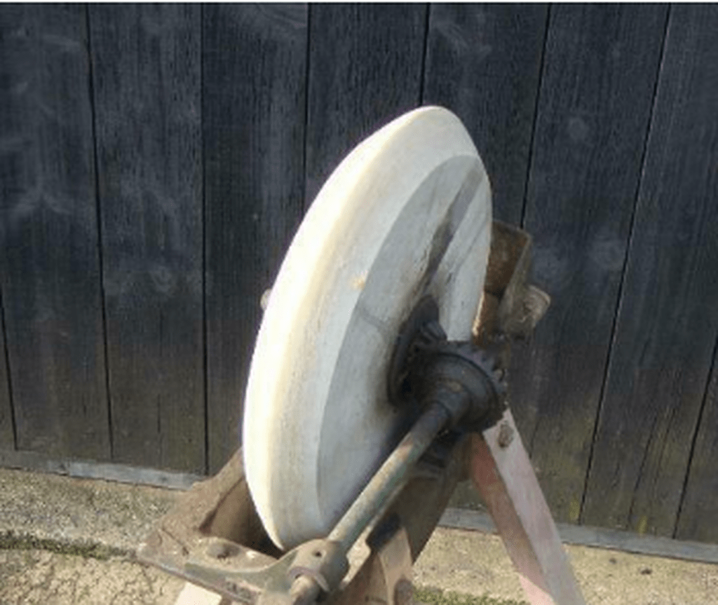

Je suis à la recherche d'une meule à eau et de temps en temps il m'arrive de tomber sur une meule qui a un angle convexe, comme celle-ci:
Pourriez-vous me dire quelle particularité ces meules ont par rapport aux meules "classiques" qui sont plates?
Ont-elles un usage spécifique? Peut-on aiguiser ciseaux à bois et autres fers de rabot avec?

effectivement ce type de meule est destinée aux lames de faucheuses
la forme est celle des dents
Cela servait à affûter les lames à sections de faucheuses,il manque le guide-support
andrefy
On avait ça chez mes parents, affutage "en l'air", pas de support !
Et on tournait à la main...
mmahieu
je confirme, pour avoir pratiqué dans les années 60-70, pas de support.
on affutait aussi les haches, serpes...
sans doute utilisable pour rattraper un fer de rabot ou de ciseau ébréché, mais il faudra une pierre plus fine pour enlever le morfil et obtenir un tranchant correct
Certaines aient un support d'autres pas, exact !
