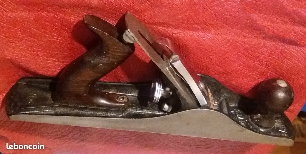

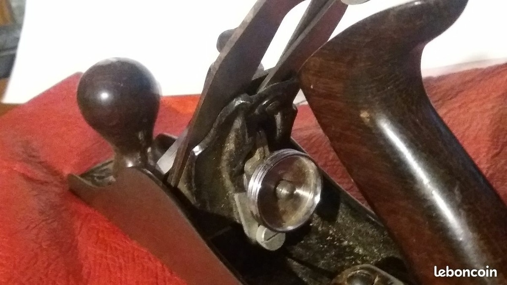

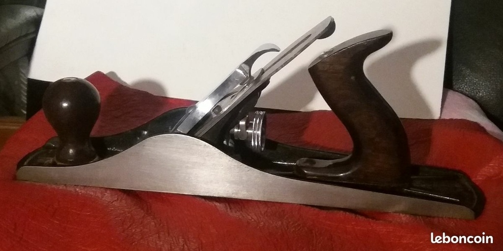

Après avoir passé pas mal de temps ici à me renseigner sur le premier rabot à avoir, j'en suis venu à rechercher sur les sites de seconde main un ancien rabot stanley n°5.
Je suis tombé sur cette offre : Rabot Stanley Bailey n°5 et je me demande si, pour 75€, ce rabot en vaut la chandelle?
J'ai lu que certains d'entre vous ont trouvé des n°4 pour 15€ tout frais compris. Je ne cherche pas à trouver le rabot le moins cher possible non plus, mais comme je n'y connais encore pas grand-chose en matière de rabot (et donc affûtage), je préfère avoir un premier rabot fonctionnel.
Au sinon, il y a ceci : Rabot Stanley n°4 ebay.
D'avance merci pour les renseignements!
le rabot Stanley numéro 5 est un bon choix c est le premier rabot métallique qu j ai eu taper mon nom et voyez ou il m'a mener
bien amicalement etienne desthuilliers maître menuisier
J'ai choisi mon premier rabot, le numéro 5, sur les conseils d'etiennedesthuilliers et je n'en ai jamais été déçu Nomis165
Pour la pérénité de la question, je remets ici l'annonce en question 😉
Rabot vintage STANLEY n° 5 BAILEY Made in England
37 x 6 cm
2,150 kg
en parfait état
75€

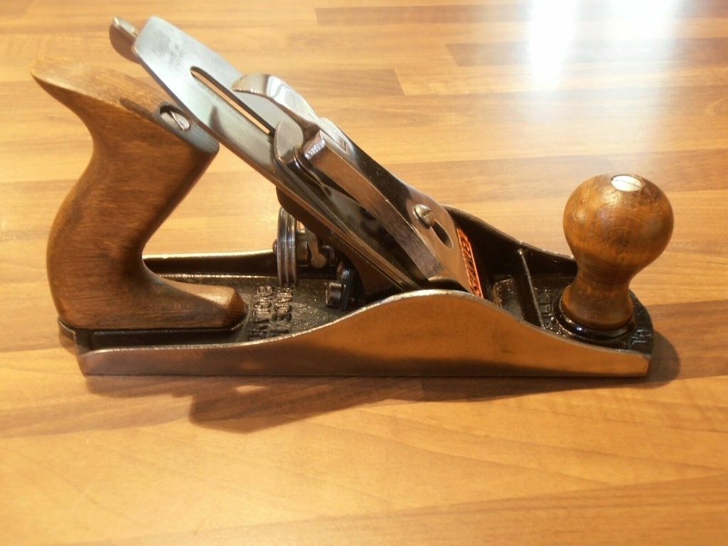

Et pour le no4 sur Ebay.
(ça illustre également la question, ces photos de rabot 😉)

Déjà, merci à tous pour vos réponses!

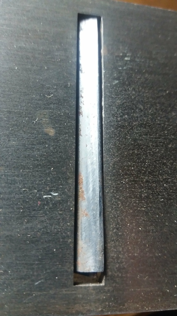

Je viens de recevoir d'autres photos du fer et de la semelle.
La trace de rouille poserait-elle problème?
Non, il est propre. Tu devras reprendre l'affutage.
Oak comme dit Oak la rouille n'est pas un problème ça partira à l'affutage qu'il faudra de toute façon faire donc vas y!
Dépends de ton usage mais le nº5 est mon préféré. C'est un stanley et je ne m'en séparerais pas. Il m'a coûté 35€.
Je l'ai retapé.
75€ c'est un peu cher mais il est joli et c'est bien moins cher qu'un rabot neuf de qualité.
Donc oui c'est un bon choix 👍🏻 Le numéro 4 je le sors jamais. Mais j'imagine que pour quelqu'un d'autre ce sera l'inverse. J'ai de grandes mains.
+1 le n°5 est mon préféré à l'atelier.
Dans la caisse j'ai un numéro 4.
Il est un peu cher mais dans un super état, il les vaut !

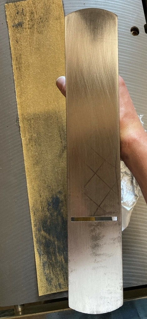

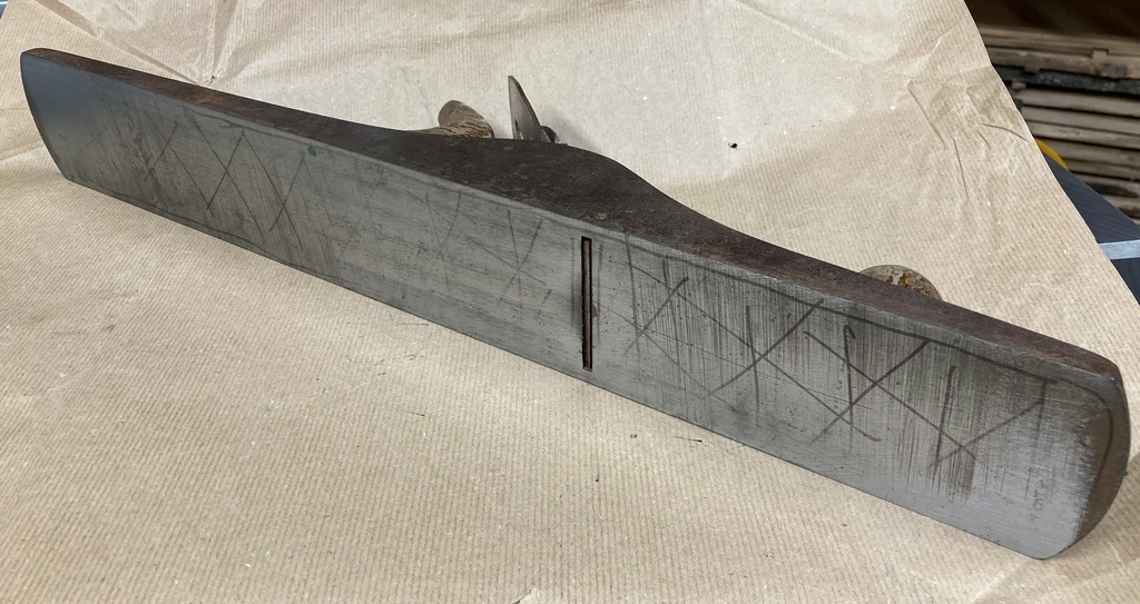

Pour tester et m'amuser, je suis en train de restaurer toute la série du n°3 au n°7 en passant par un n°5 et 1/2 que me suis acheté sur LBC.
Aplanir la semelle du n°3 avec semelle "layée" ("corrugated" in English) est super rapide.
La je suis sur un n°5, c'est long, et sur un n°7 et la ca va être très long!!!
Mais bon ca occupe et ca tient chaud dans le garelier... 😇

Eric25
L'Ecorce du Sycomore C'est ce que j'ai compris aussi, mais je prefere me contenter de l'essayer... 😇. Et puis si cette opération avait été utile elle aurait sans doute déjà été faite!
benjams je recherche pas le plan parfait je vise entre 0.05 et 0.1mm par rapport a ma table de degau (mesure faite a la jauge d'épaisseur en mode passe/passe pas sur les bords de la semelle).
Ce sont des valeurs déterminées de manière arbitraire
car je ne connais pas la precision nécessaire ou du moins utile pour la planéité de cette fameuse semelle... dans le doute je pratique la politique de ce que je pense être de la surqualité.
Une planéité a 5/100e sur la surface de la semelle d'un n°7 sera dure a obetnir et peut être aussi inutile...

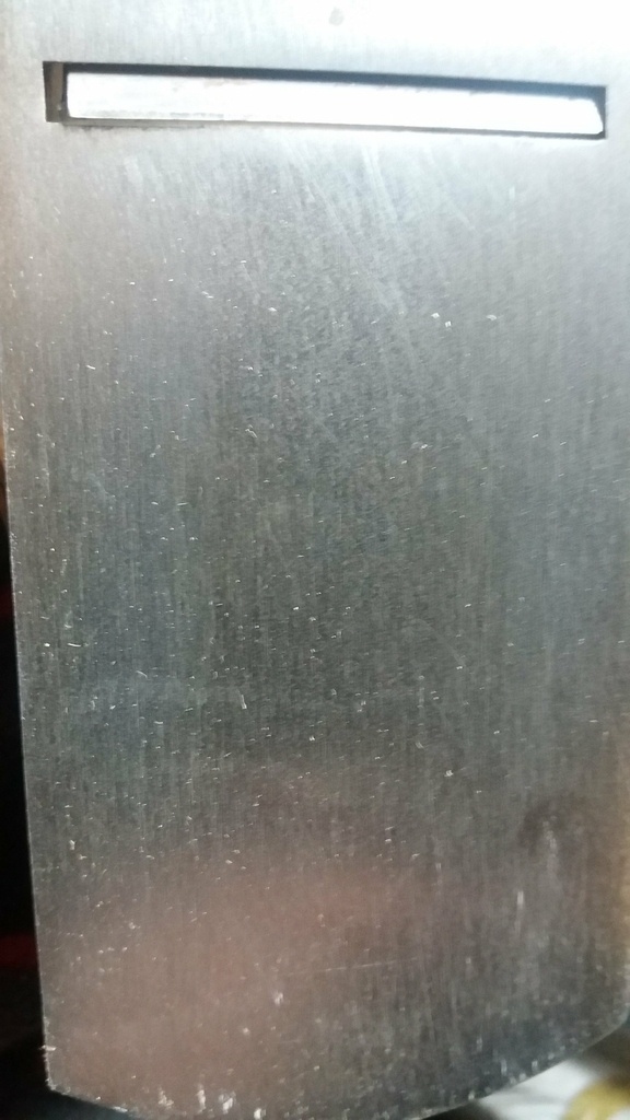

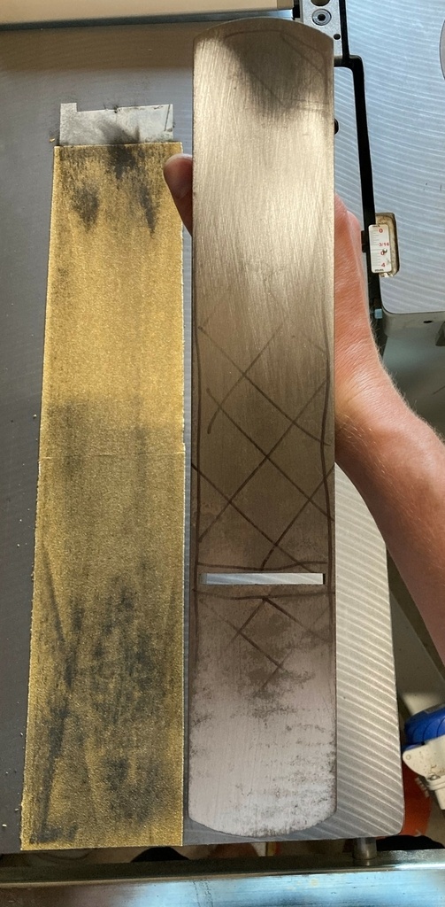

Après un passage au papier de verre il reste environ 0.2mm de défaut entre les extrémités en contact avec la table et de milieu de la varlope. Mais elle ne "boite" plus.

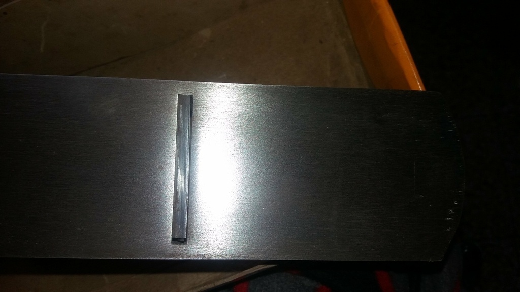

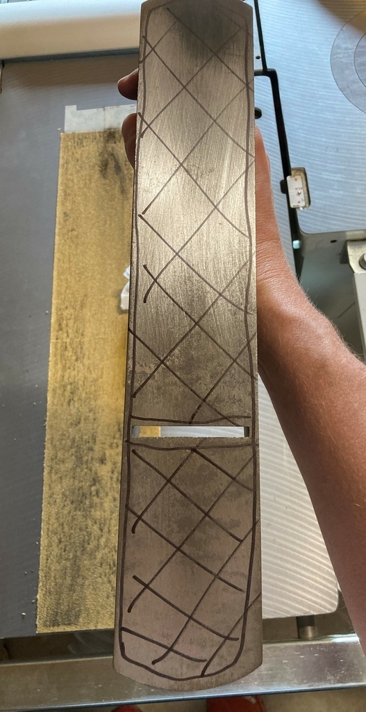

Je joins une photo du n°7 tel que je l'ai reçue, j'ai juste mis un coup de marker et un petit coup de papier de verre pour "compter les morts".
Et puis pareil sur un n°5.
Si c'est suffisant, j’arrête là! comme dis plus haut ca n'a rien d'épanouissant comme opération!
benjams
Pour moi le numéro 5 est plus que convenable, si on regarde on voit que le marqueur bien est attaqué partout, je passerais juste un grain plus fin polir plus pour améliorer la glisse du rabot. Je pense que je me serais arrêté en le 02 et 03.
La varlope a il y a peut être un peu de travail on dirait que les coins sont pas encore top

marsouin J'ai ajouté des photos de la semelle dans les commentaires de la question, tout est plutôt lisse.
dneis J'avais déjà lu cela, je ne manquerai pas de m'instruire sur l'affûtage 😉
Quitte à aller à contre courant des autres, perso je le trouve plutôt cher pour selon que c'est un modèle récent de stanley reconnaissable aux molette et vis acier plutôt que laiton. (même si le fait qu'elle soit en laiton ne garantirait pas la qualité non plus, juste là c'est quasi sûr)
Sur ces modèles, c'est quitte ou double, si la semelle n'est pas très plane, tu es partis pour une très bonne séance de surfaçage. Et vu le temps pour surfacer un no 3, le no 5 doit vite saouler!
En plus, pour les modèle récent, l'acier des lame est bof bof donc affutage assez récurent.
Par contre, une fois qu'il sera surfacer, il n'y aura plus de probleme de ce coté la, donc ce n'est pas dramatique non plus, c'est juste bien de le savoir. Et si le fer est pas genial, tu pourra toujours en mettre un hock dans quelques temps si tu l'utilise beaucoup..
benjams
C'est vrai que j'ai dit plus haut que c'est probablement un modèle post années 70...
L'avantage d'acheter des rabots des années 50 ou avant, c'est qu'il a ses chances d'avoir été utilisé par un menuisier, et donc qu'il arrive bien configuré (semelle plane, contrefer ajusté à la planche du fer). Sinon si le rabot ne ballotte pas quand on le pose sur une surface plane, je pense que la question de la "qualité" est vraiment contingente.
Complètement d'accord mon père a un Stanley 5 1/2 qui je pense date d'après 80 et qui fait des bruits bizarres quand on le secoue et c'est pas rassurant!
Erebor Des fois, il faut limer les zones de contact du chariot sur la semelle pour que le contact soit parfait, ça peut limité un peu les jeux.
Il faut y aller mollo car la fonte s'usine vraiment très vite je trouve.
