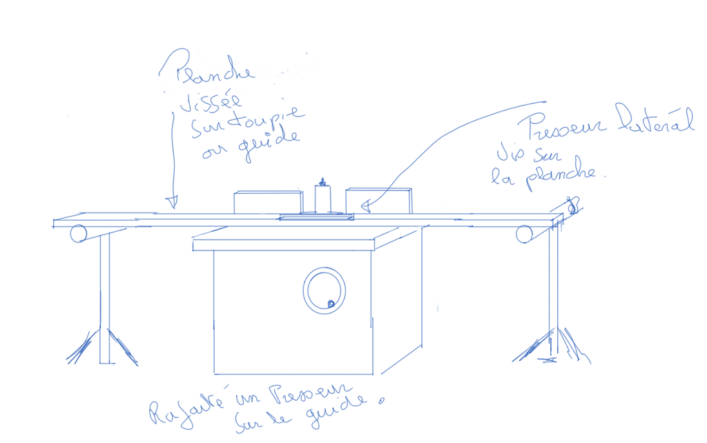

Le plus simple est une rallonge de table.
A l'aide d'un panneau fixé sur la toupie rallonger la table pour éviter que votre pièce déverse. Le soutenir au extrémités avec des servantes ou autre dispositif à votre choix, de plus vous pourrez fixer par vissage dans le panneau un presseur latéral et compléter par un presseur fixé au guide pour plaquer la pièce sur la table.

Tres astucieuc merci.
Cela necessite malgré tout une planche parfaitement plane
tout est dit
Les Ateliers Katos
Afin de m'assurer que j'ai bien compris.
Cela necessite de faire un trou sur la planche pour le "puit de lumiere" du moins du diametre de l'axe?
La planche peut être un panneau type agglo , Mdf, cp etc.
Ce montage peut être conçu en vu d'une réutilisation si la fixation est conçu pour se régler en profondeur ( lumières de fixation sur la table ou tasseaux latéraux avec blocage)
Si le toupillage à lieu par dessous il faudra laisser le passage de l'outil dans la planche .
