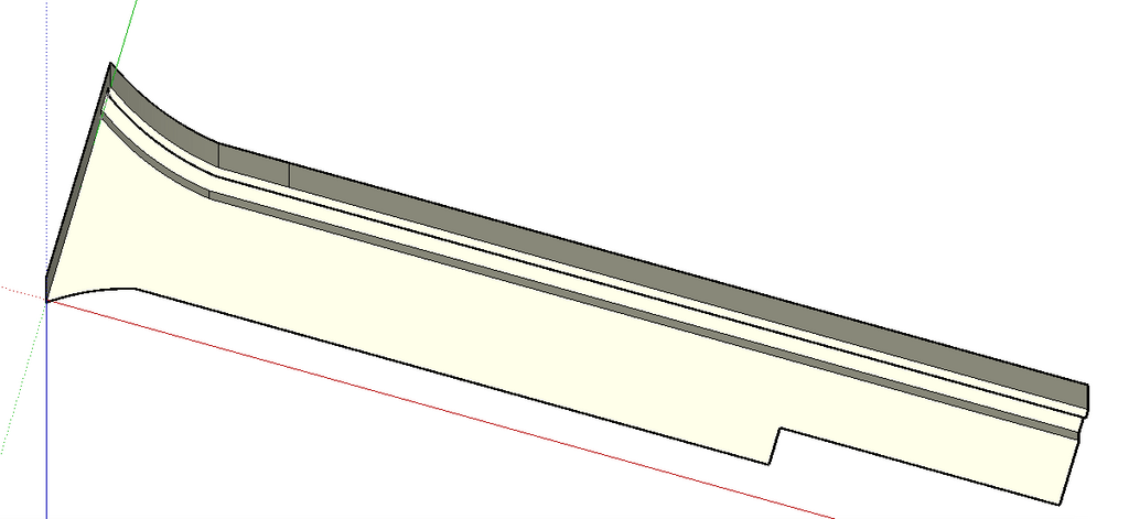

Je suis entrain de concevoir un tabouret pour lequel je vais devoir réaliser une rainure (épaisseur 8mm, profondeur 10mm) en suivant une forme courbe et le plus proche du bord (2 à 3mm du bord grand max) --> Voir image plan en PJ
Je bloque un peu sur le méthode à employer.... Je souhaiterai donc savoir quelle méthode utiliserez vous?

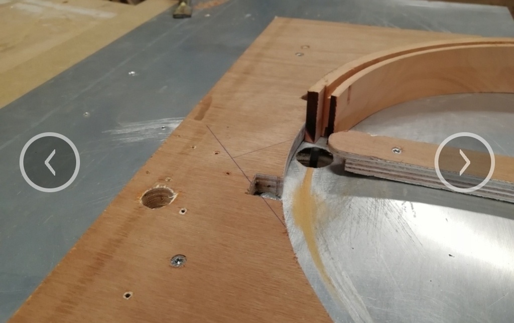

Bonjour, mettre une défonceuse sous table en étant en appuis sur un seul point de contact si forme courbe irrégulière. Si forme régulière (rayon), fixer la contre-forme et coulisser le long de celle-ci.
Bon copeaux, Ardennais.
C'est le plus simple, le plus précis, et le plus sécurisé

La première idée qui me vient à l'esprit serait de fabriquer un gabarit (mdf, cp ou autre) pour suivre le profil de ta pièce et de monter une bague à copier sur une défonceuse.
Hollywood
oui, ou juste une baguette a coller (provisoirement) sur le chant qui dépasserait en hauteur de quelques millimetres pour avoir un appuis pour la bague a copier.
Ou juste une fraise à copier directement sans bague.
bonjour si vous n avez pas de défonceuse sous table faites le même montage sur votre table de défonceuse
