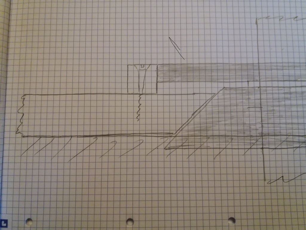

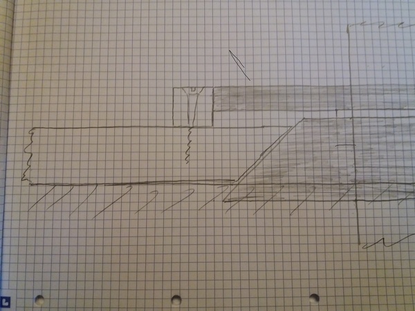

Syhiam En gros, c'est trouver un dispositif qui évite que ce soient les arêtes qui plaquent au guide ! ex un tasseau vissé sur le panneau et celui ci plaque sur une recharge du guide = l'arete ne sert pas, et la coupe est parfaitement calibrée !

C'est difficile d' appuyer une arrête vive sur un guide de toupie, même si tu travailles par en dessous.
Plusieurs solutions à ton problème:
-Tu oublies la toupie au profit de la scie circulaire.
-Tu regardes la dernière vidéo de Samuel Mamias (celle ou il réalise sa cuisine)
-Si la toupie s'impose, Pour t'affranchir du guide: Au dessus de l'outil, tu montes un roulement, tu fixe un tasseau sur le dessus de la pièce à profiler (on travaille souvent face vue sur table) tasseau qui te servira de point d'appui sur le roulement.
Ces solutions sont à choisir et à adapter en fonction des dimensions de la nature du bois à travailler, des matériels dont tu disposes, du résultat attendu......

Pour les pièces de largeurs modestes on peut aussi utiliser un contre-guide avec l'entraineur dirigé vers ce contre-guide.

En complément à la réponse de racmterrof
Toupillage à contre-guide. A condition que la largeur de la pièce soit compatible à celle de la table de toupie.
Attention marche arrière INTERDITE avec l'entraineur!
On peut aussi utiliser cette méthode pour tirer des pièces de largeur quand celles ci risques de basculer à la raboteuse (exemple: contremarches d'escalier)
