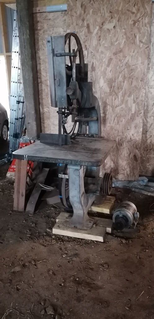

Comment Fabriquer une table roulante pour ma Scie à ruban?

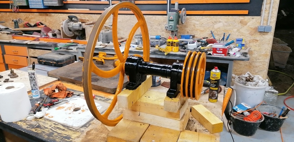

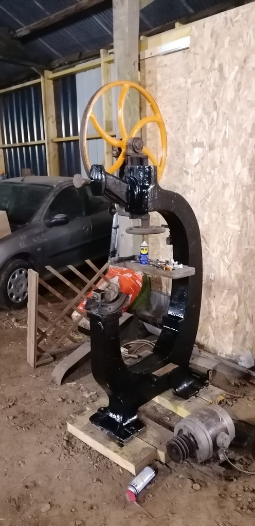

J'ai acheté une scie à ruban.
Volant de 70cm.
Remis en état.
Changer de moteur tri par un mono 220v.
Une lame neuve de 35 MM.
Je voudrais fabriquer un gabarit roulant pour faire des découpes droites à la place d'utiliser du guide.
Quelqu'un a fabriqué ce type de gabarit ?
