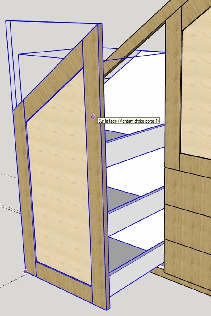

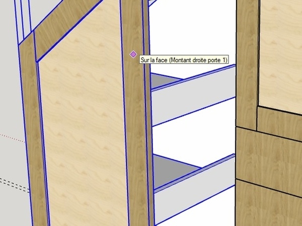

Je souhaite fabriquer un tiroir assez haut (voir image sketchup) pour un dressing, et vu la hauteur, je souhaiterais mettre 4 coulisses à billes (2 en partie basse et 2 en partie haute). Ca serait plutôt pour que le tiroir reste verticale plutôt que pour le poids. Est-ce possible ou le tiroir risque de coincer avec 4 coulisses?
Merci d' avance

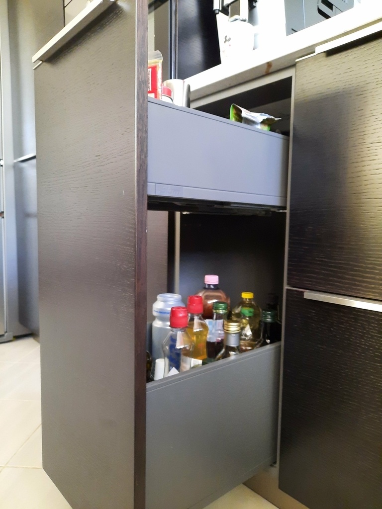

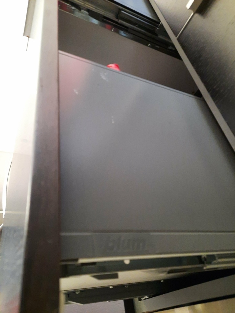

C'est possible la preuve en image.
Nous n'avons pas de point dur et rien ne coince.
J'imagine cependant qu'une grande précision est nécessaire pour que tout soit dans le meme plan...
