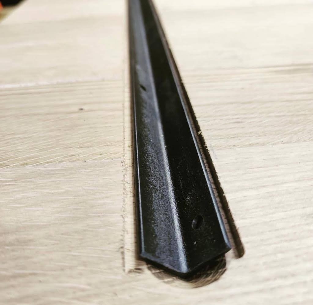

J'aimerais donc le redresser et y fixer des cornières métalliques en rainurant le dessous (voir l'exemple en photo). Puis huiler le dessous.
Ma question est la suivante : comment le redresser sans fendre le bois pour pouvoir installer les cornières ?

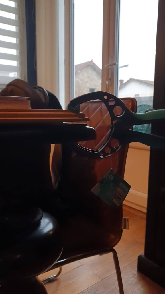

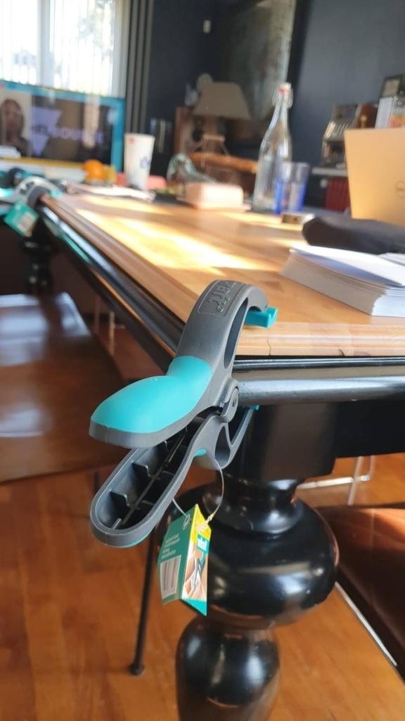

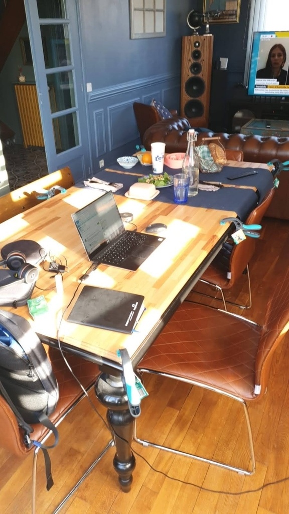

Ne faîtes pas attention aux pinces sur les photos 😬

vos presses sont un cautère à une jambe de bois
la prochaine fois vous mettrez entre les deux plateaux 4 tasseaux de 20 mm ce qui permettra au plateau d être plus en équilibre
