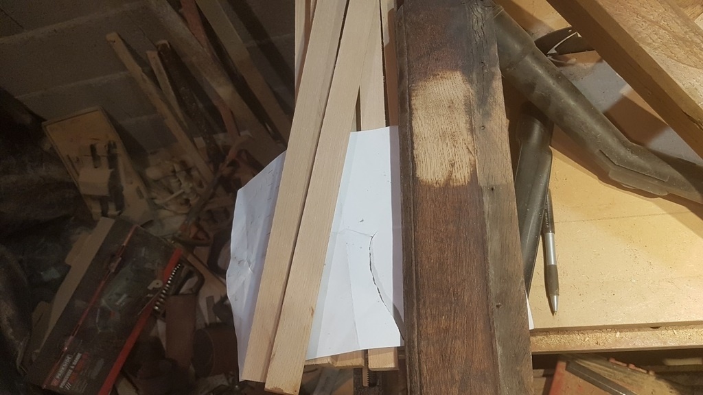

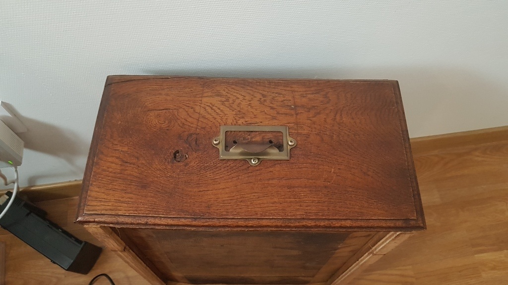

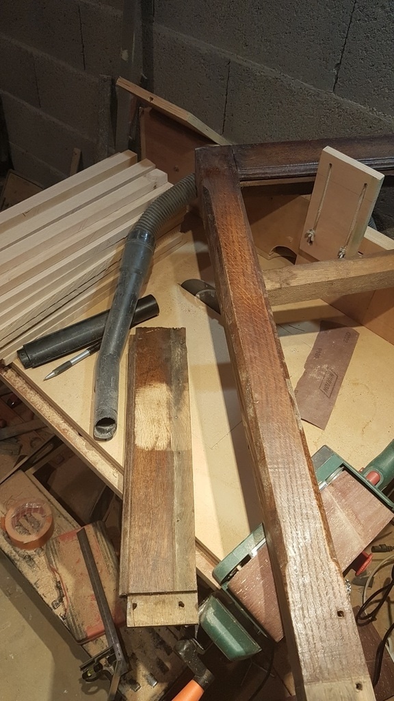

Je suis en train de finaliser un meuble de métier avec 21 grands tiroirs

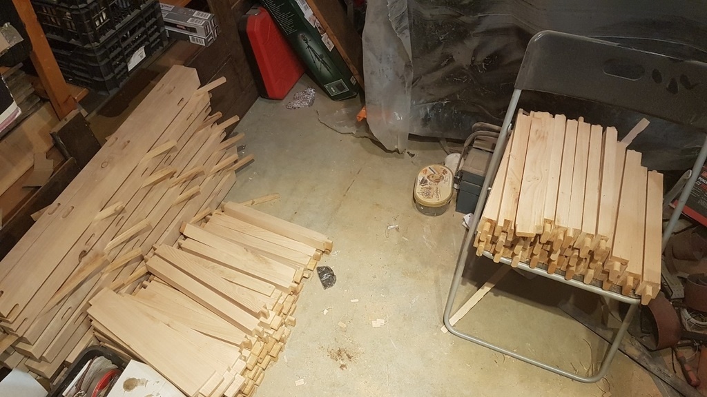

J'ai refais toutes les parties qu'il me manquait en chataignier.
Le meuble original est vernis (cf photos).

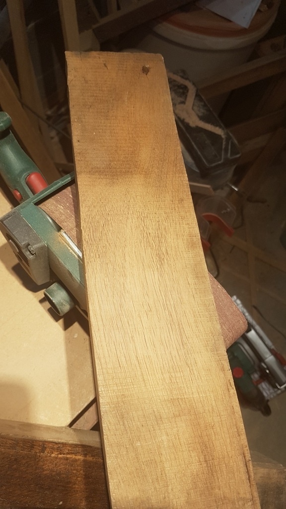

1/ J'ai fini mon ponçage en 150. Est-ce un grain suffisant sur ce genre de meuble ?
2/ Je me questionne sur la teinte et la finition à apporter.
Actuellement ce que j'ai fait est en chataignier poncé.
Mon amie souhaiterait que tout le meuble soit uniforme en couleur. Je ne sais pas si c'est possible.
Je n'aime pas trop le vernis, je suis plutôt huile habituellement.
Avoir une partie huilé et une partie vernis, est ce visuellement acceptable ? Quels problèmes risquerai-je de rencontrer ?
Une huile est-elle adapté pour les glissières des tiroirs ?
Que pensez vous du tung ?
Si je pars sur un vernis, lequel faudrait il que je prenne, et comment faire pour avoir la bonne teinte ? Si je mets plusieurs couches d'un vernis teinté, j'imagine qu'il va s'assombrir.

Essaie surtout de lui donner un coté "ancien", "vieilli", "patiné", même sur les parties neuves, sinon, il va perdre tout son charme...
Anbert
Comment faire cet effet ?
Effectivement, toute la structure risque de faire neuve, versus très vieux pour le reste (le plateau qui a vécu aura le plus de constraste).
bernardrebout
Kentaro a raison, tu entres dans le domaine de la restauration et là , il y a une batterie de connaissances à avoir et cela ne s'apprend pas en regardant ton ordi.....tu dois faire des essais en prenant des notes et en notant tes essais pour t'y retrouver et décider.
Tu commences par huiler une chute et tu regardes si ça te convient, si ce n'est pas le cas, tu ponces à blanc pour retrouver ton bois d'origine et à ce moment là tu pensera à moi et tu me remercieras de ne pas avoir huilé tout le meuble.
Ensuite tu nous refais signe!
IL y aurait une autre manière de voir... Laisser les parties neuves le plus neutre possible, finition mate incolore, couleur bois brut, et les parties anciennes telles qu'elles sont dans leur jus. Je ne sais pas comment les parties anciennes et nouvelles s'agencent, mais cela peut faire un style décalé qui aurait aussi son charme...
En tout cas, ce serait une alternative radicale, plutôt que d'essayer de retrouver un fini identique, ce que tu arriveras très difficilement.
