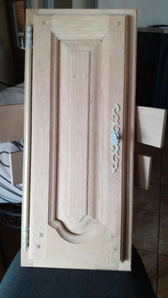

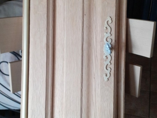

J'ai une cuisine en chêne rustique que j'ai fait aérogommer par une entreprise. (ci-joint une porte)
J'ai donc aujourd'hui des portes avec cadres et des tiroirs en bois brut.
L'aérogommage a provoqué des sillons plus ou moins importants sur le bois.
Je vais poncer pour rendre au plus lisse mes éléments mais je pense qu'il va encore rester des "creux". Quels produits dois-je utiliser ensuite pour protéger mes portes et tiroirs et obtenir un rendu naturel mat et ....assez lisse? Bouche pores? Bouche pores et vitrificateur?
Je vous remercie pour votre aide

Juste une mise au point en ce qui concerne l'aérogommage, il y a souvent confusion entre aérogommage et sablage, y compris de la part de certains fabricants de matériel. L'aérogommage
est une activité qui demande une machine spécifique et de l'expérience pour utiliser l'abrasif et la pression d'air adéquats (pas de sable ni sableuse) et cela en fonction de la matière à décaper pour ne pas la dégrader. On peut par exemple enlever de la peinture sur une vitre sans la dépolir, il faut pour cela utiliser une poudre adaptée comme de la coquille de noix broyée. Cependant certaines matières ne peuvent pas être aérogommées comme les bois qui ont en alternance des veines tendres et dures genre sapin, de même que les vernis et peintures trop pateuses comme l'epoxy .
Si la surface du chêne est vraiment creusée, cela est peut-être dû à un décapage trop brutal. Néanmoins, l'état de surface obtenu ressemblera plus à un bois brossé avec les pores ouverts plutôt qu'à un ponçage fin, il faut donc le savoir. Demander à voir des échantillons de résultats avant de donner à faire l'ensemble du travail est une sage précaution pour ne pas être déçu des résultats.
Pour ce qui est des produits de finition, il n'en existe aucun qui empêcheront le jaunissement à la lumière, les produits aqueux sont plus incolores que les solvantés mais ne seront pas durablement stable à la lumière.

Merci Boisenformes !merci pour tes précieux conseils bien rédigés et explicites.
J'avais fait aerogommer une porte d'abord, et elle avait été, à mon goût, réussie. D'où le souhait de tout faire aerogommer. Il est évident que sur l'ensemble, 15 portes et 20 tiroirs, le résultat n'est pas homogène mais franchement c'est, pour moi, acceptable. Il est difficile d'avoir une pression constante sur l'ensemble du travail...Maintenant à moi d'estomper au mieux ces petites différences.
Mais oui je suis d'accord rien ne vaut le ponçage...mais vive l'aerogommage quand il y a des moulures !😀
Merci en tout cas pour ce partage très constructif !
L'aérogommage, le vrai, est une technique formidable si on la maîtrise mais qui ne peut être employée pour toutes les matières. Se méfier des charlatans ravageurs qui font n'importe quoi et qui surfent sur les images miracles diffusées sur YouTube.

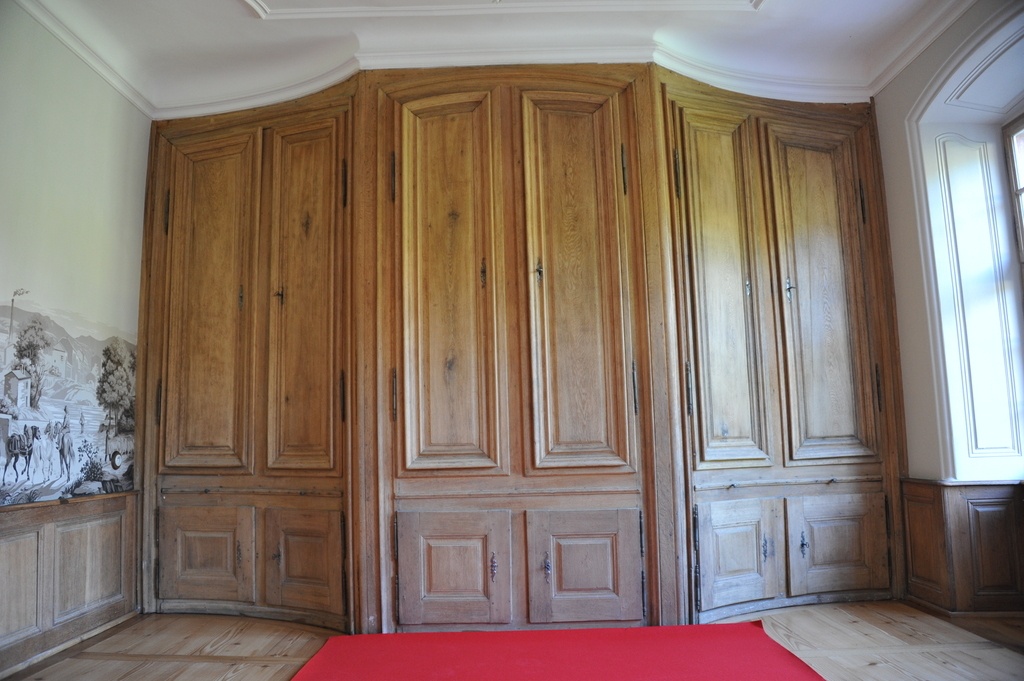

J'ai vu passer une publication sur facebook de Jean67 alias Jean Rapp qui a fait aérogommer une belle boiserie sur laquelle il va intervenir.
J'ai justement posé une question sur la finition qui allait suivre mais pour l'instant sans réponse (ça ne date que d'hier).
Voici le post en question :
facebook.com/M...007596672754985

Oup's désolé de ne pas avoir répondu :( mais en vérité je ne sais pas encore ce que je vais faire, c'est vrais que l'aéro-gommage est une technique que je décrie habituellement ça creuse beaucoup. Mais des fois on a pas le choix, question de budget ! pour la finition après, un petit ponçage au 120 et deux couches d'huile Bio-sourcé de chez Mauler pour garder l'aspect et la couleur du bois brut
Même finition que sur ce placard

L'aérogommage bouzille le bois.
On peut l'utiliser pour des volets ou un portail. Sur un beau meuble, c'est à éviter.
Le fondur et autre perlimpinpin ne vont pas boucher les miriades de petits trous et le grignotage laissés par l'aérogommage.

je ne serai pas si catégorique, le sablage creuse énormément, on est d'accord, mais l'aérogommage peut être fait proprement avec un débit et des matériaux appropriés pour du meuble... Tout dépend de la personne qui le fait avec quel matériel/matériau et paramètres...
decodepinceau
Oui exactement. C'est un professionnel qui m'a fait ce travail et il travaille avec de la roche volcanique (produit écologique de surplus)qui a préalablement servi à un précédant aérogommage et est donc usé et n'utilise pas de silice. Après je pense qu'il s'agit plus de comment a été protégé le bois à l'origine car il y a vraiment des produits très nocifs pour le bois...
decodepinceau
En ce qui concerne les roches volcaniques, justement, c'est intéressant, le basalte, si je me souviens bien, c'est plein de silice... Les basaltes sont même classés en fonction du taux de saturation en silice....
D'autre part, il serait intéressant de savoir pourquoi une roche volcanique serait plus écologique qu'un sac de sable...
Il faudrait visiter une carrière de basalte pour le savoir et mesurer le bilan carbone des bulldozers, et des noria de camions qui le transportent, sans parler de l'atteinte aux paysages...
Je crois que ce professionnel t'a raconté de belles histoires... 😉
De toute façon, le bois est pas mal abîmé (cela se voit bien sur la rainure, sur la photo, qui est toute dentelée)... Et ce n'est pas le produit de finition d'origine qui a fait çela.
Et comme je disais plus haut, le fondur ne va boucher ces trous et le grignotage des rainures.
Je crois qu'il faudra vivre avec.

Au préalable toutes réponses à un problème doit passer par un essai (échantillon)
Tu as deux questions dans ton préambule.
1) Respecter la teinte naturelle du bois, je t'es apporté une des solutions que j'ai expérimenté sur du hêtre qui reste à confirmer sur le chêne.
2) Gommer le creusement des veines dû à l'aerogommage.
On ne peut qu'être entièrement en accord avec Kantaro sur la possibilité de ne remplir les creux dû à l'Aero gommage. Mais de là à baisser les bras et dire qu'il faut vivre avec, je dirais que c'est peut être l'occasion d'expérimenter d'autres techniques. Il est claire que les bâtons de cire que j'ai utilisé pour des imperfections ponctuelles n'est pas le produit ad hoc. Mais dans le même esprit une cire en pâte, Abeille ou Carnauba incolore (voir sans pub chez Blanchon).J'en ferais personnellement l'essai.
Sur le même principe que les bâtons de cire, j'étalerai une couche de cire en pâte relativement bien garnie, dont je retire l'excèdent au grattoire comme d'une spatule(un vrai grattoire affûté)
Sur le même principe tu encapsules la cire sous le fondure et le vernis. Sur le coté incolore je pencherais plus sur le Carnauba que cire d'abeille.
