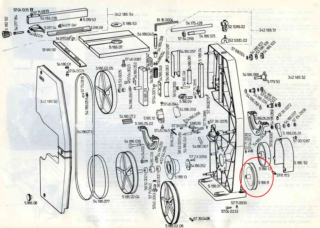

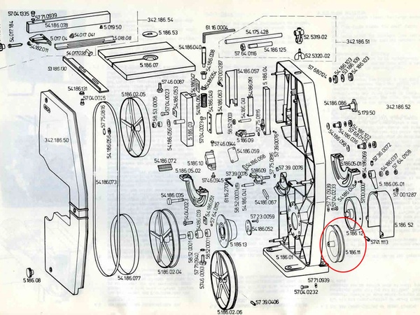

Il y a peu de temps j'ai acheté une scie à ruban Inca type 310 d'occasion. Elle était parfaitement fonctionnelle à l'achat.
En voulant lui faire une petite révision j'ai retiré la poulie accueillant la courroie du moteur.
Cette pièce :
En remontant la scie et en lui mettant de nouvelle garniture en liège sur les volants, la scie sort à chaque fois par l'avant.
Je ne vois pas bien comment je pourrais régler les volants pour qu'ils soient coplanaires.
L'un de vous connait une solution ?
Merci d'avance 😊
