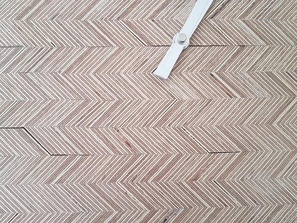

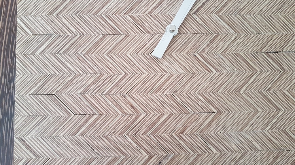

J ai réalisé cette horloge:
J avais eu qq déboires et j avais plusieurs désafleurs que j ai comblés avec de la pâte à bois.
Cette horloge étant placée près d une source de chaleur, ces reparations n ont pas tenu..
Auriez vous idée du type de colle à utiliser? Il faudrait qq chose d assez fluide, peut etre à injecter avec seringue.
Possibilités de teinter la colle pour imiter celle du contreplaqué?
Remplir les vides de sciure de bois blanc et y couler dessus de la superglue, poncer le surplus.
  • Sur un bois blanc, la colle époxy va faire une truc trop foncé.
2- Tu mets la planche à plat, et tu laisses des gouttes de colle à bois sur les fentes. La colle va naturellement s'infiltrer dedans. Après une heure, quand la colle est déjà bien rentrée, tu enlèves le surplus grossièrement avec un chiffon, et tu saupoudres de poussière de bois. La colle qui est encore "amoureuse", pas encore sèche, va absorber les poussières de bois. Quand c'est sec, tu ponces.
Il est possible qu'en séchant, cela fasse à nouveau une légère fente. Dans ce cas, tu recommences.
J'ai vu plusieurs fois de gens faire ça avec de l'epoxy mélangée à de la poussière de bois ça marchait pas mal...
