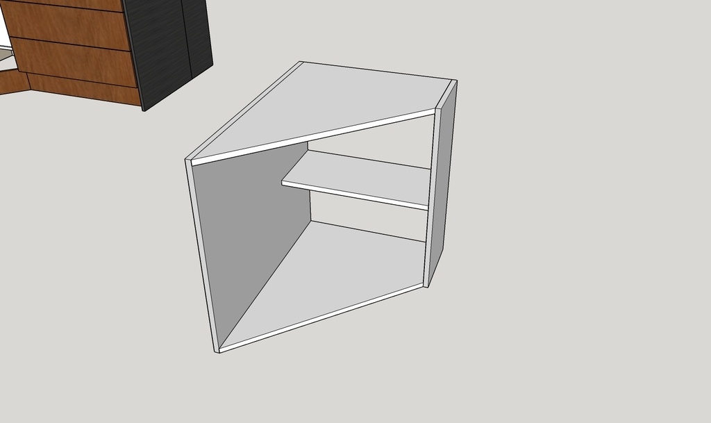

Je dois réaliser un caisson d'angle pour ma cuisine avec d'un côté un angle fermé et de l'autre ouvert.
Ci-joint la photo, une image est toujours plus explicite.
Est-ce qu'il existe des charnières de porte pour ce type de meuble?
Sachant que pour la porte de gauche, une fois fermée, il y restera un angle de 45°, et de 135° pour la porte de droite.

chez Blum tu a ça
charniere 45°
charniere 135°
avec ça tu devrais y arrivé cher autour pour affiné

Dans votre cas d’application Apachouille, nous préconisons les deux charnières suivantes :
