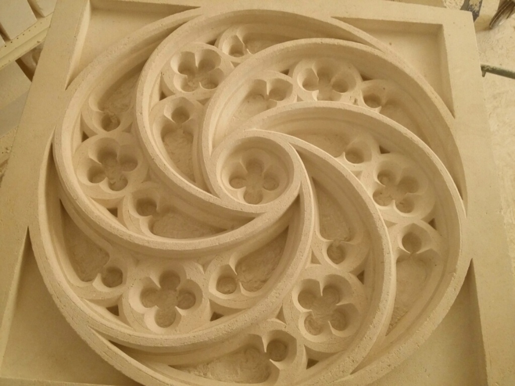

Je me suis mis à la taille de pierre il y a quelques mois, donc c'est moi en effet qui taille ces quadrilobes, dont le premier m'a servi d'exercice préparatoire pour une rosace début quinzième, flamboyante donc, sur laquelle je travaille en ce moment. C'est un univers fabuleux également!

Corps et Bois, en voici un petit aperçu:
CoB34
👌 chapeau l'artiste,
Je sens qu'ils vont s'intégrer bien à l'ensemble.
Quel type de pierre est-ce?
Ça représente combien d'heures de travail pour l'ensemble?
Ladislas
C'est de la pierre de Savonnière, très employée au Moyen-Âge pour réaliser les fenestrages. Sur cette rosace, j'en suis déjà à environ 300 heures de travail, mais je suis très minutieux et avance par conséquent à la vitesse d'un escargot paralytique!
