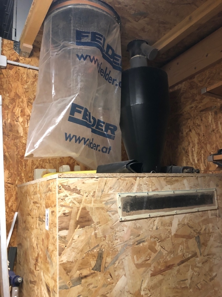

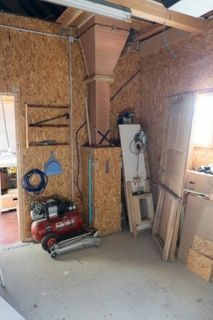

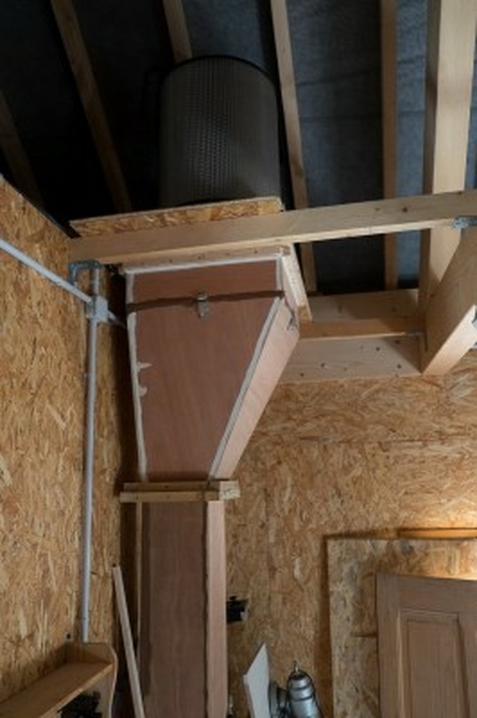

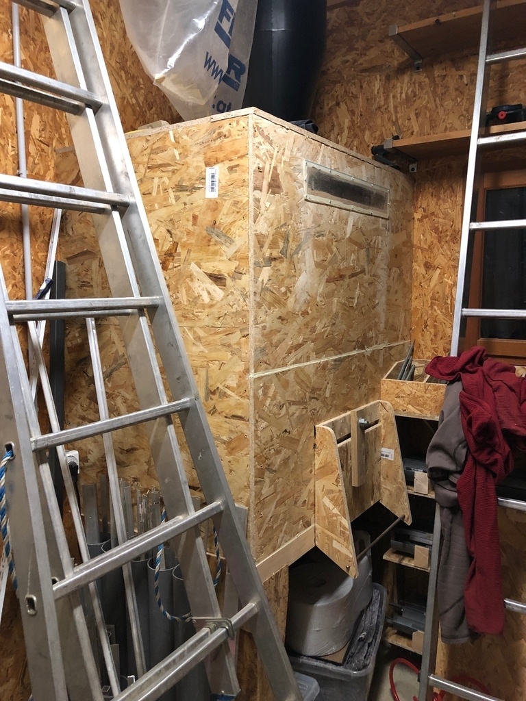

LeCongreDebout
Les deux premières images représentent la première installation. L'aspi et sa cartouche filtrante sont sur le bout de mezzanine, la trémie prend la place du sac d'origine, et les copeaux tombent dans un sac qui se trouve dans la petite armoire en bas. Le tout en surpression, donc étanche.
C'était pas mal, mais la trémie était trop étroite et le sac trop petit, d'où parfois des problèmes de bourrage.
Le deuxième version est plus élaborée. Le réservoir n'a plus de sac, et il est plus grand. Il y a une fenêtre pour voir le niveau de remplissage et on le vide en faisant dégueuler les copeaux par le petite trappe en bas.
Le cyclone s'intercale coté entrée de l'aspiration, avec l'entrée latérale connectée au réseau d'aspiration, la "sortie" (en haut) connectée à la turbine de l'aspirateur, les copeaux tombant en bas dans le réservoir.
Un sac prend place côté sortie, là où on plaçait le sac de réception des copeaux sur le modèle d'origine, sauf que celui-ci ne récupère que quelques poussières fines. Au rythme où il se remplit, c'est mes petits-enfants qui devront le vider.
L'avantage de cette config, c'est de préserver la cartouche filtrante et donc la puissance d'aspiration plus longtemps. Accessoirement, seul le sac à poussière (et la cartouche évidemment) se trouve en surpression et doit donc être solidement et étanchement arrimé.
Le réservoir à copeaux, même si j'en ai soigné l'étanchéité par principe, se trouve en dépression.
