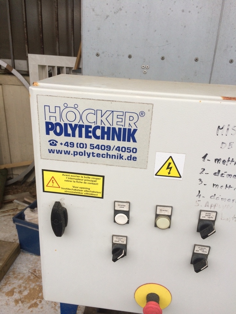

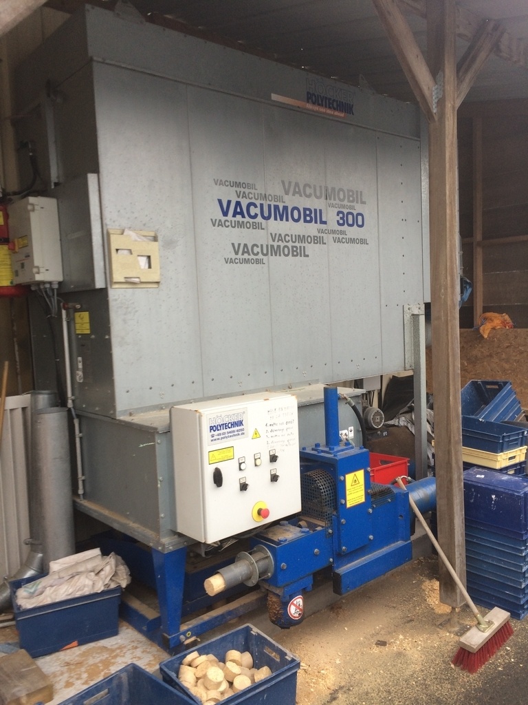

Mon entreprise est équipée de ce genre de presse. C’est relié directement à l’aspiration et les « croquettes » tombent dans de petites caisses en plastique que l’on change quand c’est plein. Celles à base de massif vont au poêle, celles issues de panneau vont en déchèterie. Et ça chauffe très vite et très fort!
Les systèmes séparés de l’aspiration, je n’y crois pas, personne va se farcir une journée de compactage chaque semaine!

Voilà quelques photos. Par contre en budget c’est du genre « oulala j’ai mal » à voir si ils ont plusieurs formats de machine!
