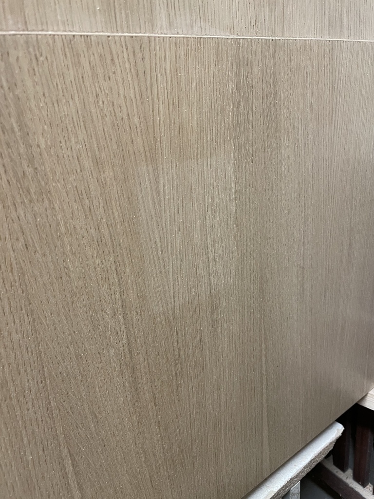

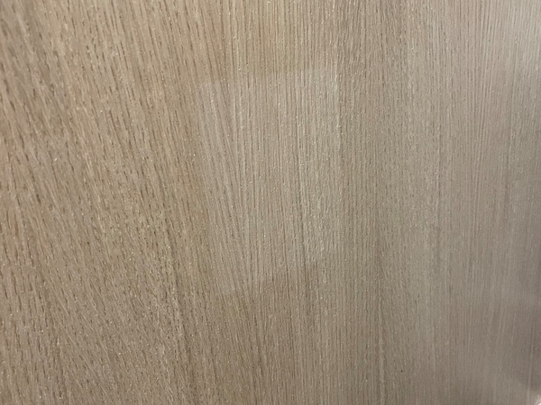

Je sollicite votre aide car j ai acheté il y a quelque mois des panneaux plaque chene
Sur les panneaux il y avais des étiquettes et lorsque j’ai retiré celle ci, j’ai la trace de l étiquette même après ponçage
Cf photo
Avez vous une astuce pour les retirer car visible en façade
Je vous remercie de votre aide

J attend votre retour . Car même poncer la trace s est atténuer mais visible
J’ose pas insister de peur de percer le placage

c'est une trace de colle donc un produit qui dissout la colle devrait faire l'affaire
pour vérifier s'il s'agit bien d'une trace de colle, au toucher cela doit être poisseux. Sinon il pourrait s'agir d'une oxydation de ta pièce de bois exposée à la lumière sauf sous l'étiquette. dans ce cas un léger ponçage devrait faite l'affaire
