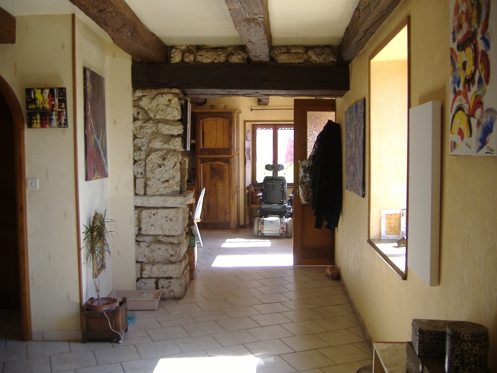

ci dessous ce que j'ai fait chez moi (pilier pierre et linteau 3 poutres)
avec la recherche "ouverture d’un mur porteur dans une maison ancienne" tu trouves la méthode habituelle de mise en œuvre pour poser un linteau béton armé, tu peux partir sur la même méthode (c'est quoi l'épaisseur ? min 50cm a voir les photos) si tu fais tout avec du massif ça fait beaucoup de bois par rapport aux besoins, je partirai sur deux linteaux bétons pourquoi pas un habillage bois pour le coup d’œil, mais la il n'y en a pas et ce n'est pas choquant. Si le mur au démontage se laisse complètement aller remonter un rangée de blocs. Si volonté de faire un avec la structure attenante, (qui ne doit pas reprendre 50 cm) faire un mix béton bois. en tout cas je ferai pas quelque chose à l'ancienne dans cette configuration ou quelque chose de moderne à déjà été posé.
