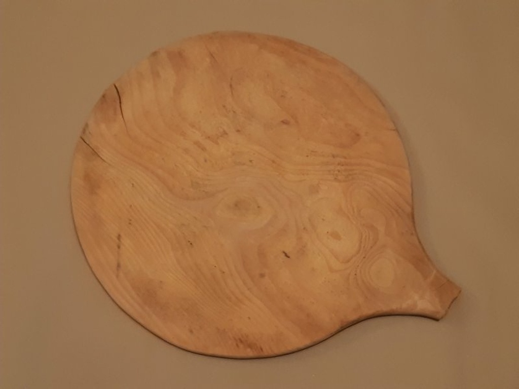

En voici une de mon grand-père (boulanger jusqu'aux années 80). D'une pièce (40 cm de diamètre), je ne sais pas en quelle essence mais pas du tout en chêne. C'est assez léger, ça pourrait être du sapin, et vu les veines du bois, ça ne passe pas par le cœur.
Je pense que la question du maintien à haute T° ne se pose pas, car 300°C pour un morceau de bois qui frotte quelques secondes sur la pierre, ce n'est pas grand chose. Ce serait différent si la pelle restait longtemps dans le four.
