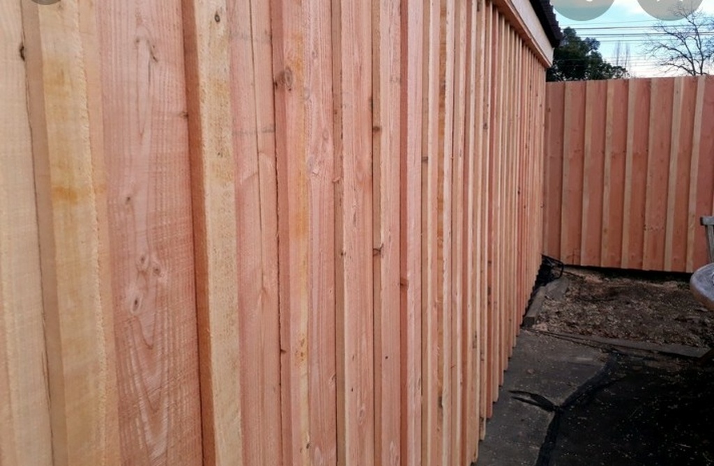

Tout a fait d'accord et de plus ce montage (photo) permet au bois de "bouger" en fonction des périodes humides / sèches.
En rainuré bouveté, soit c'est mal joint en été soit c'est gondolé car trop serré en hiver.
