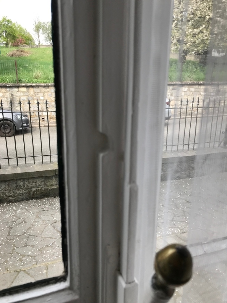

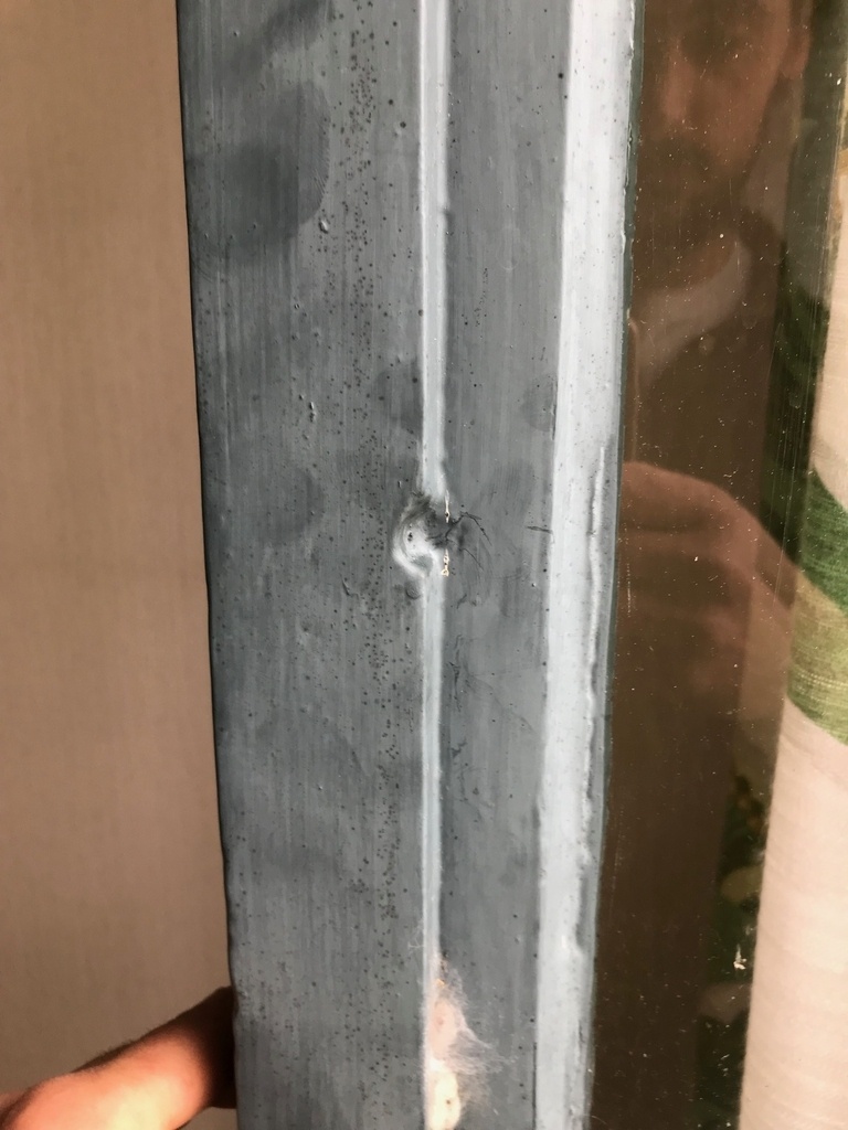

Aujourd'hui j'ai rencontré sur des anciens châssis cette particularité (demi trou) présente sur tous les châssis à l'intérieure comme à l'extérieure. Ils sont légèrement désaxés.
Je n'avais jamais vu ça avant.
Quelqu'un en connait l'utilité?

Je pense que les espagnolettes d’origines ont été remplacées par des crémones ! Ceci expliquerait cette entaille et trous pour le crochet qui a été enlevé ! (je pense que la largeur de bois n’était pas bonne pour éviter ce détail) .
campion
ça devais etre des espagnolette à laçets
ACS
Ca me parait étonnant : la maison est en Belgique, les espagnolettes y sont très rares.
L'entaille à l'extérieure est aussi nécessaire pour les espagnolettes?
campion
oui ,elle sont fixe avec un boulon un peu special sur l'exterieur.La tige filetée de l'espagnolette traverse l'ouvrant.
