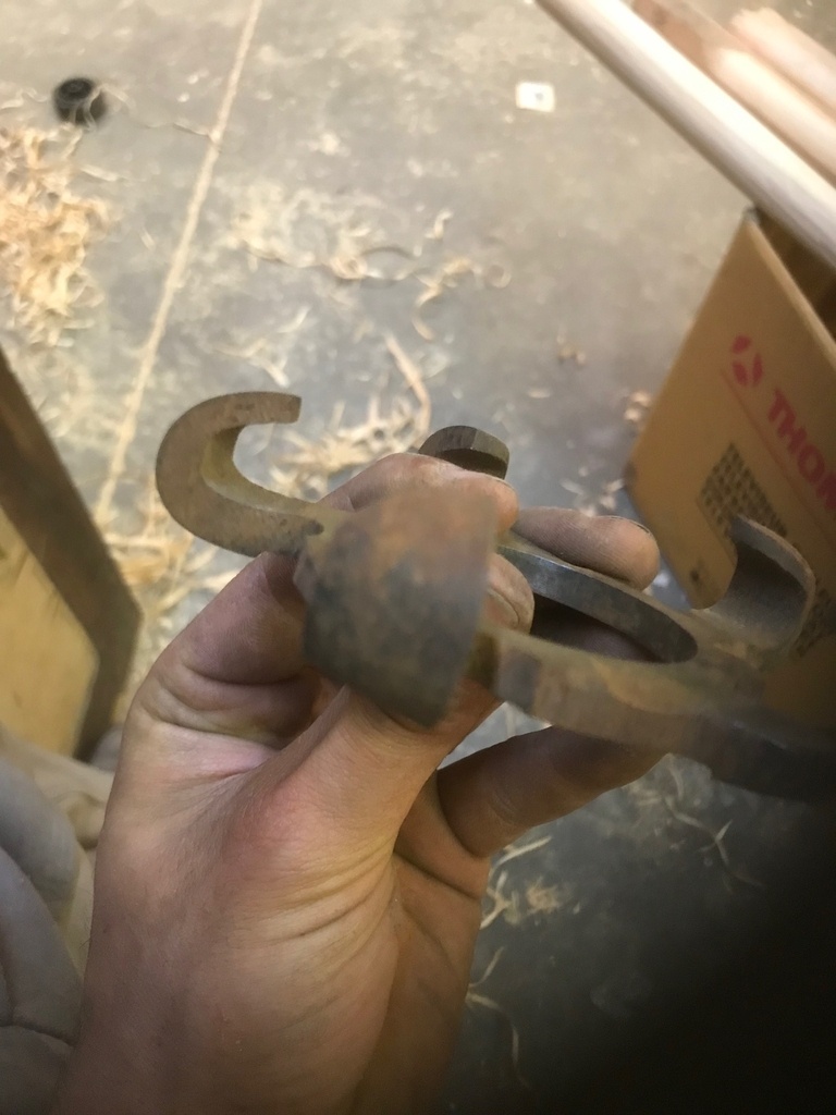

Voici quelques photos de molettes dont l'utilité des profils m'échappe.
Peut-être aurez-vous quelques idées?

Photo 1 : une grande doucine avec batée

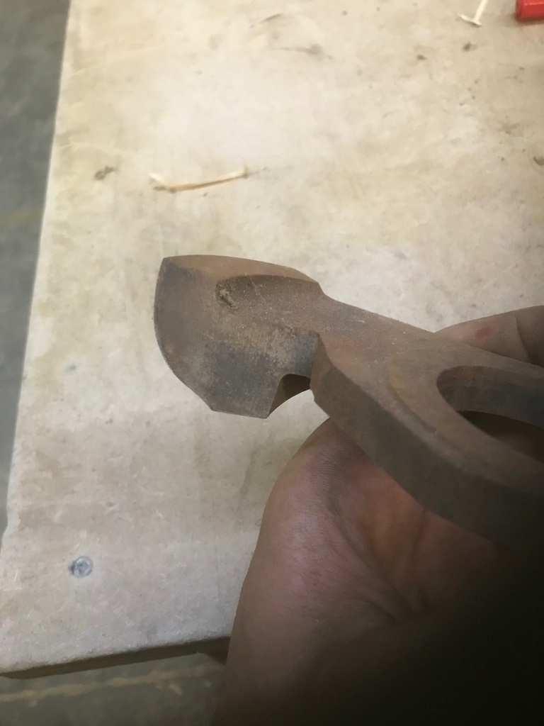

photo 2 : ressemble à une gueule de loup en plus petit

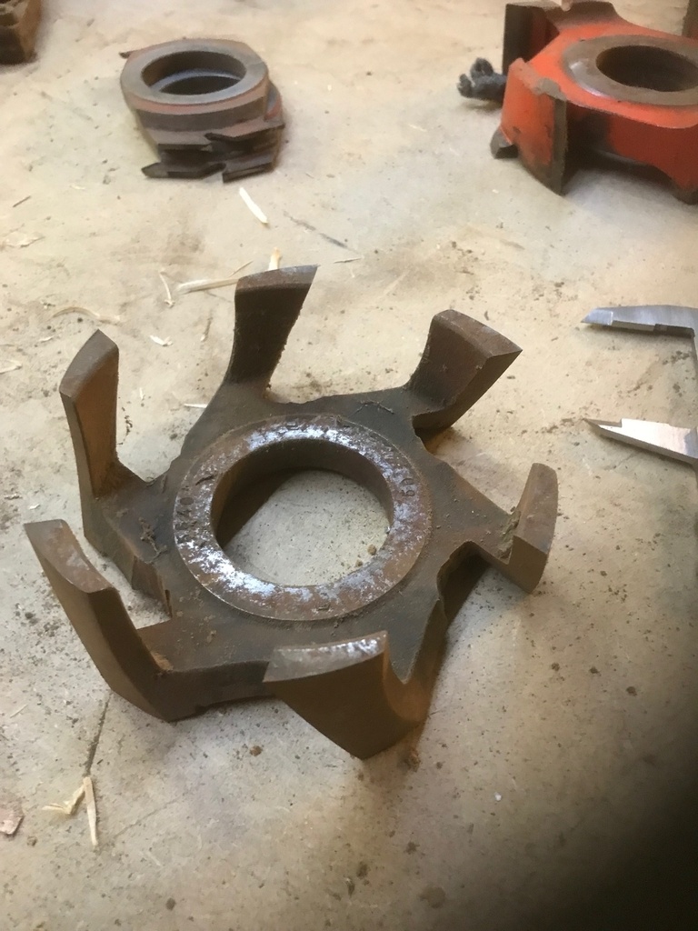

photo 3 : congée/doucine?

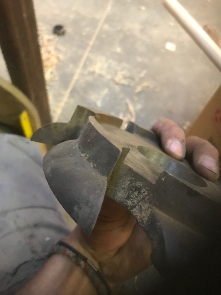

photo 4 : ressemble à la noix d'un ancien châssis mais les deux arasements ne sont pas dans le même plan
photo 4 : congée d'un cotée et 45 de l'autre.

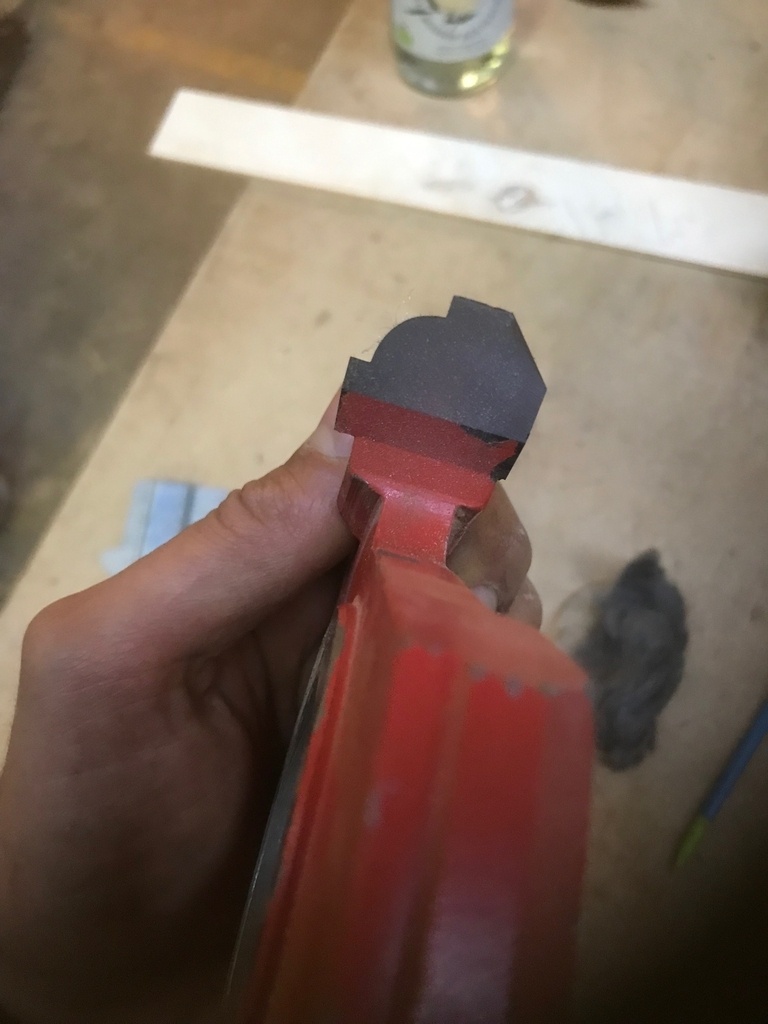

photo 5 : une fraise droite de 50mm mais pourquoi cette forme?

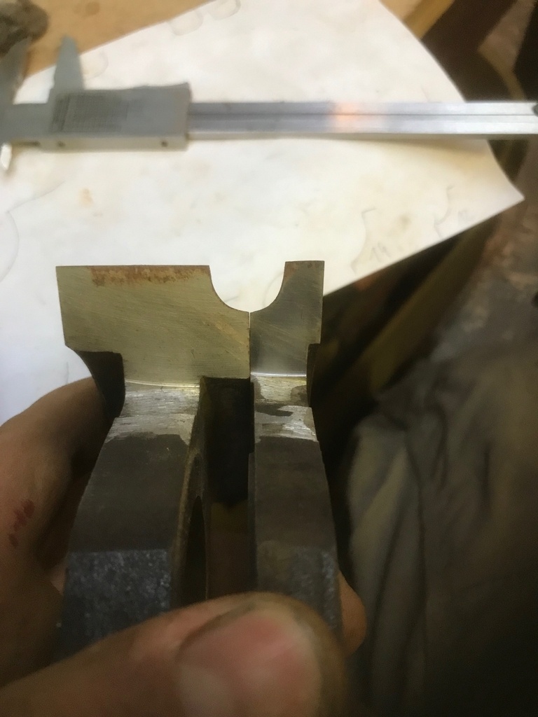

Juste une remarque, de par sa conception et son niveau d'usure, je déconseillerais l'utilisation de la dernière fraise.

il s agit de molettes de toupie mais avec le même profil on peu faire des travaux diffèrents de plus il y a des époques différentes 1 une molette a gueule de loup il manque l autre moitié
une autre molette a gueule de loup , mais qui peut servir de molette a congé
3 une autre molette a gueule de loup
4 une molette a noix et il est normale que la partie droite soit plus grande en diamètre 5 une molette a congé a carré avec en prime une partie pour faire des angle a 45 degré a carré pour fenêtre dite moderne
une molette a feuillure très usée

Concernant la dernière (la feuillure) pourquoi le corps n'est pas centré par rapport au tranchant comme une fraise a feuillure classique?
Également la troisième, le profil semble se terminer légèrement en doucine, est-ce courant pour une gueule de loup?

pour la dernière
ont est dans des molettes début du siècles précédant, il n'y a pas d aspiration et il y a ses problèmes d 'évacuation des copeau
il faut considérer les outils avec le matériel et son utilisation qui n est plus la même aujourd'hui et une molette qui est en fin de vie
il est difficile d aborder les problèmes d usinage en ne considérant que l' outil et en le sortant de son contexte d'utilisation
