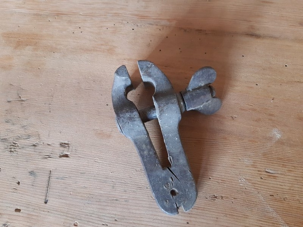

A quoi sert cet outil ?
A mi-chemin entre un pince et un étau, mais je ne vois pas à quoi ça sert : si c'est pour tenir un truc à la main, il y a probablement plus simple, et si c'est pour poser, ça ne semble pas bien stable...
Quelqu'un connait ce truc ?
Merci pour vos réponses, Peuch, Raspitef, Amourdubois ! Je ne voyais pas bien l'utilité de tenir à la main un truc qui tient une chose, plutôt que de tenir la chose directement, mais j'en déduis qu'on s'économise ainsi le serrage (fort) de la chose, le cas échéant.
Je retiens l'idée, mais je vais sans doute l'utiliser bien plus souvent comme "3ème main" dans mon atelier métal !

Il s'agit d'un étau à main 🙂
C'est ça, étaux à main.
Pour serrer un truc fermement 😉

Cela te permet également de maintenir une petite pièce dans cette presse puis prendre l'ensemble dans un etau plus gros ou une presse en bois. Tu gagnes une rotation à 90° par rapport à ton etau et ça rehausse. Les machoires étant moins large tu gagnes aussi en aisance pour les petits travaux.
Bref ça depanne bien parfois.
Merci etign pour cette explication !

Ce sont aussi des étaux utilisés en bijouterie, pour certains soudages.
Peuch
Bonsoir, je dois en avoir deux ou trois aussi.
Je pense qu'il s'agit de pinces pour tendre les cuirs ou toiles pour recouvrir les fauteuils, mais ce n'est pas sûr...
bonjour ce n est pas sur du tout cela sert a tenir des pièces pour les travailler
pour ceux qui font de l outillage en menuiserie ce type de pince est indispensable

voir le libre sur les rampes et fabrication de fer de toupie par etienne desthuilliers page 219
