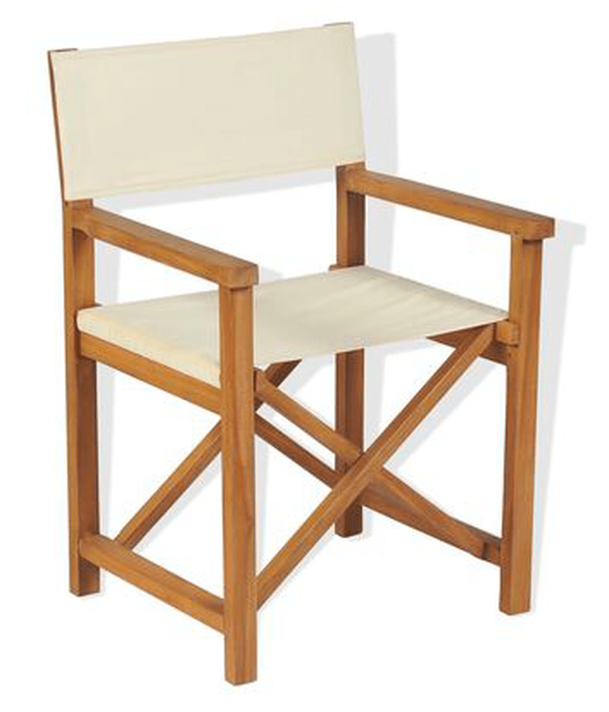

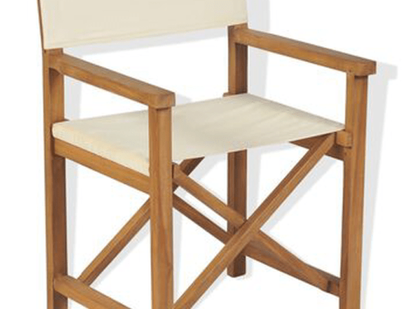

Bonjour, je vais fabriquer quelques chaises pour s'attabler avec la famille autour d'une table, je cherche un bois ou un vernis qui ne bouge pas ne décolore pas et demande très peux d'entretient, pour les fabriquer et qu'elles soient durable dans le temps .
avez vous des idées ?
