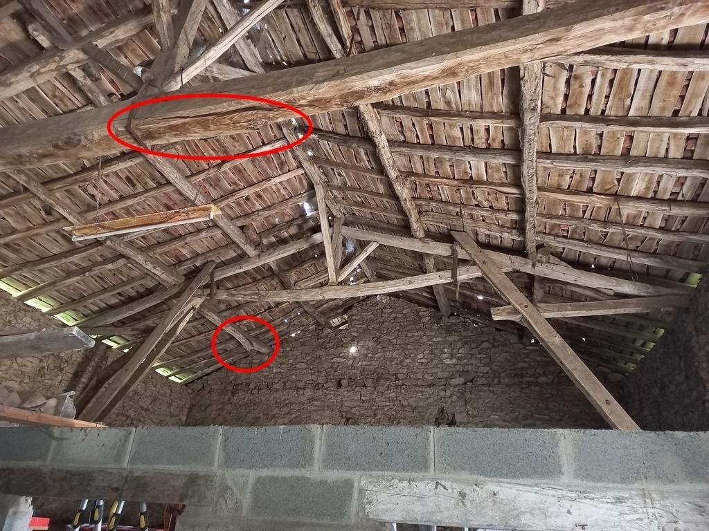

Je souhaite acheter une grange et je m'intéroge sur l'état de la poutre en fond qui est incurvée.
Qu'en pensez vous?
j'aimerais si possible voir la ferme entière svp !😉 (ici cette charpente est très mal taillée à l'origine, d'ou les bois flués et cassant !)

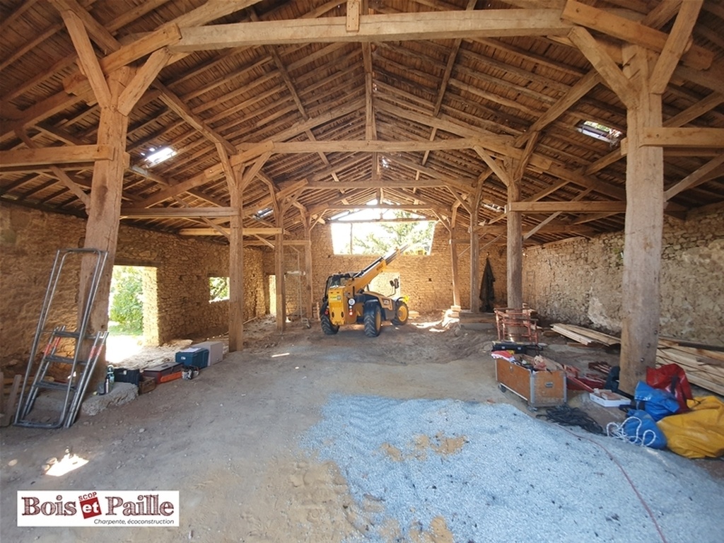

on devrait avoir cela ! boisetpaille.f...-gâtine-79.html
ou refaite comme cela hk-charpentier...e-à-sarriac-65/
si vous voulez avoir un avis sur l état de la grange car un entrait cintré n est pas un problème en soit mais il peu cacher d autres causes il faut envoyer un reportage complet de cette grange et non un simple détail
bien amicalement le charpentier de service

aprés une meilleur étude visuelle étant pourtant habitué a trouver des solutions a ce genre de charpente je pense que la sagesse voudrait que la charpente soit refaite dans sa totalité
dans le temps il y a eu des mouvements qui ont été bricolé et qui ont certes stabilisé provisoirement l ouvrage mais une nouvelle intervention sur une charpente dans cette état est peine perdu de plus la couverture en tuile est lourde on pourrait peu être changer de couverture et en mettre une plus légère
pour moi il ni a qu'une solution pérenne la refaire

On a l'impression que les deux entraits fléchissent, mais pas le reste autour. Peut-être est-ce ainsi depuis l'origine. Les poutres n'étaient pas souvent bien droites dans les temps anciens.
Ceci étant dit, vu la faible pente du toit, l'ensemble donne quand même l'impression d'avoir été réalisé avec des brindilles...
Tu veux en faire quoi de cette grange ? un truc pour stocker des choses, ou bien une zolie maison pour toute la famille ?

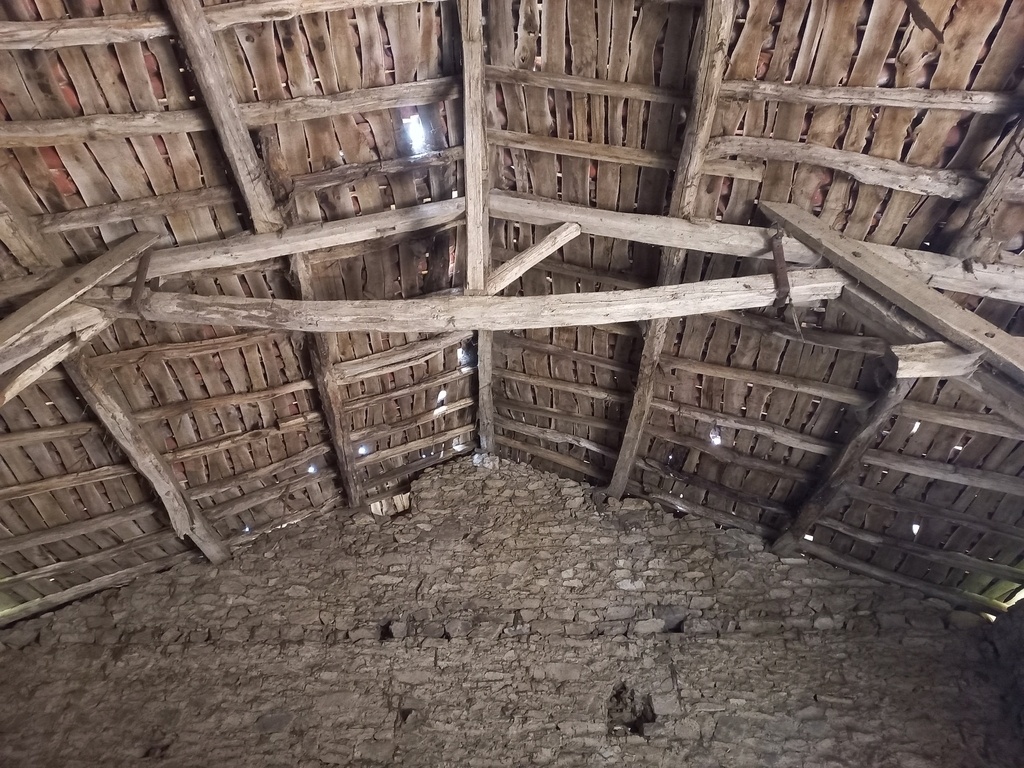

Des photos plus précises permettraient un avis plus net.
  • De ce que je vois,ou crois voir:
    Je ne parviens pas à être sûr de la présence d'un blochet sur le partie gauche de ta ferme à entrait retroussé? Si ce dernier est absent, la cause de la flèche de l'entrait est peut-être là aussi
    Je ne parviens à voir si le poinçon,les liernes et les contrefiches sont dechausses de leurs mortaises sur la faîtière, les arbatetriers et l'entrait?
    De même il m'est difficile de comprendre s'il s'agit d'un lien ,collier métallique ou autres au sommet des jambes de forces entre entrait et arbatetriers.
    D'où ma demande de précisions pour pouvoir formuler un début de réponse
Des photos extérieures seraient également utiles.

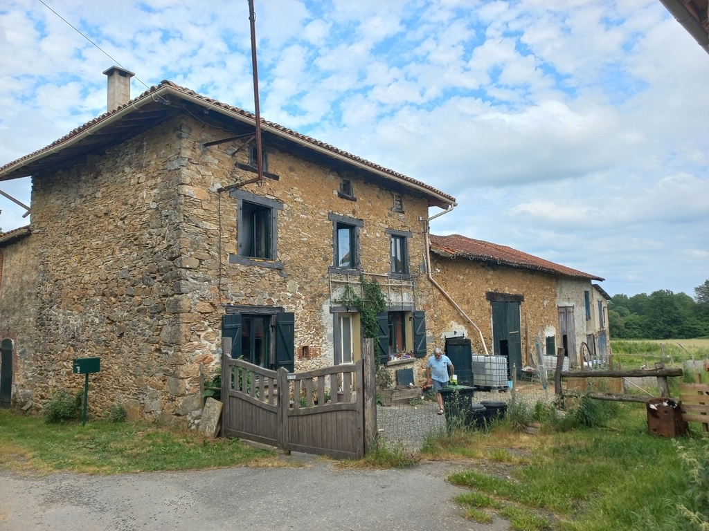

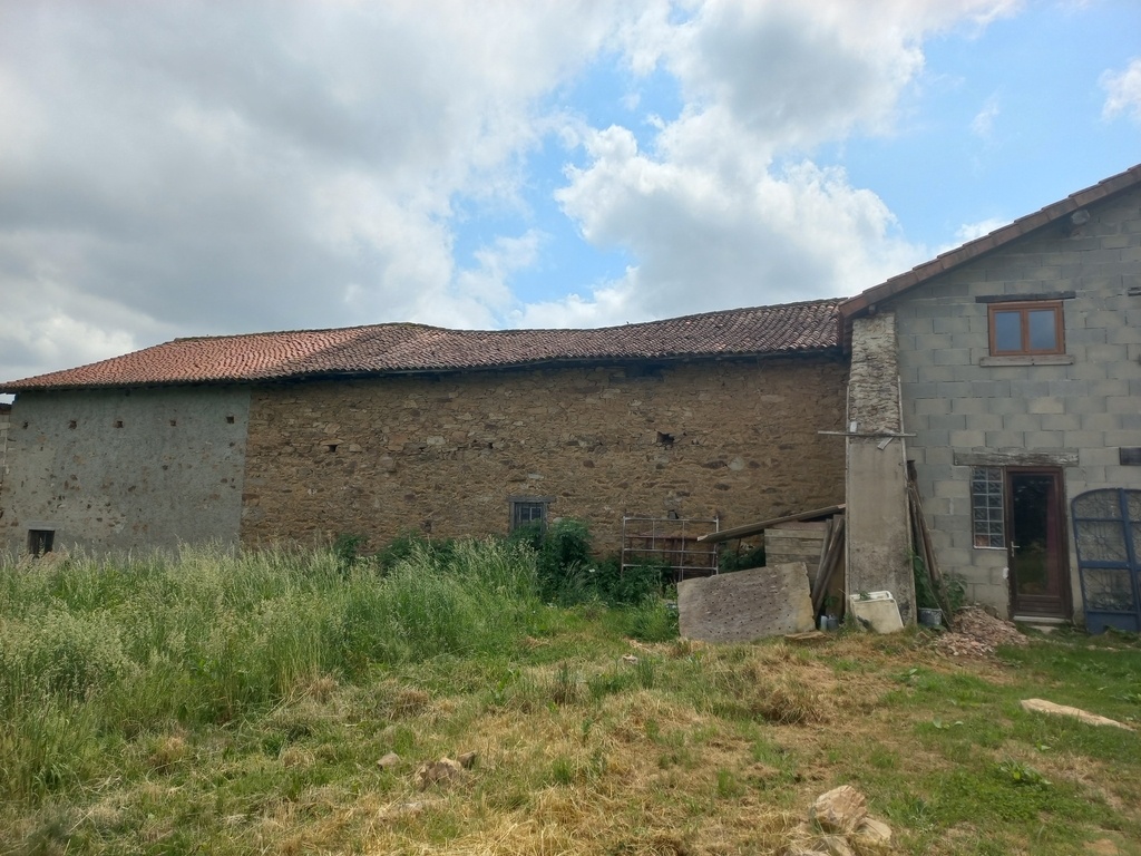

Photo exterieur des deux côter sur la deuxième photo le creux correspond bien a l'endroit ou la poutre me pause question

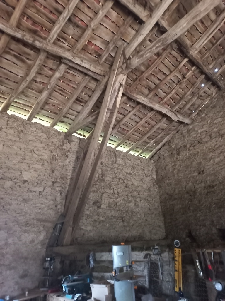

C'était pas comme ça à l'origine c'est sur, donc ça à bouger, faut comprendre pourquoi et voir si le problème est toujours présent.
On vois sur les photos suivantes de l'intérieur que la jambe de force à été moiser, certainement pour stoppé le mouvement, donc j'en conclu que celle d'origine à un problème.

cette charpente est à refaire. Les tuiles sont peut-être récupérables, mais à la vue du faîtage, je ne resterai pas dessous. L'entrait de la ferme au premier plan est bien fissurée.
Vu l'état des bois et les jours présents dans la toiture, l'eau a eu tout le temps pour les dégrader.
Demande au proprio depuis combien de temps elle a été conservée dans cet état.

Anael1 Cest tordu car tout c'est affaissé (mal taillée, et/ou retouchée ) J'ai vu des fermes dont les tirants avaient été recoupés pour faire passer la déchargeuse a foin !

Voici des photos plus proche, je ne connais pas du tout le jargon, donc je ne sais pas ce que tu aimerais mieux voir je suis désolé :/
Avec regrets, je partage l'avis de sylvainlefrancomtois.
À refaire, c'est sans appel.
PIRE il y a risque d'effondrement.
Effectivement à refaire! Il manque même une contre-fiche!
sylvainlefrancomtois racmterrof Si on n'a pas la fortune pour tout refaire, et si on n'a pas une obsession pour le "tout propre tout net", si on rajoute simplement un entrait sous celui existant, le supportant, et pris entre les jambes de force existantes (ou même doublées), cela ne suffirait pas ? (cela ne remontera pas le toit enfoncé, mais cela devrait éviter qu'il s'affaisse plus ou qu'il s'effondre).

D'accord avec le diagnostic, étayer et tout refaire.
Kentaro juste étayer serai déjà sage à ce niveau de dégradations !
Moi le premier, je n'aurais pas les moyens !😉
sylvainlefrancomtois avant d'arguer un manque de moyens il y a lieu d'évaluer le retour sur investissement.
racmterrof Y a les moyens des riches (payer... c'est facile...) et les moyens des pauvres (bricoler à moindre coût...) . Quand y a pas, y a pas...🙁
L'entrait du fond est effectivement bien cintrée...
Mais l'entrait au premier plan est également bien fissuré/fendu...
Quelle est le type de couverture de cette charpente ?

Moi, je voudrai voir les murs façades long-pan en Profil !!(Font Ventre ou incliné ?)
Anael1
J'ai poster en réponse au dessus les vu exterieurs

dneis c'est pas l'écorce ? a droite du poinçon ?
je n'avais pas vu qu'au fond une des pannes est bien fendue...
