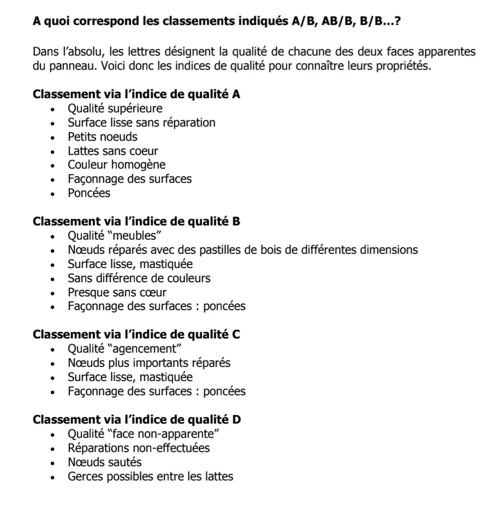

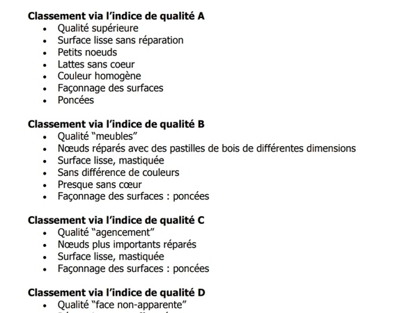

Le "choix" correspond à la quantitée de nœud présent dans les lames. C'est l'aspect du bois qui est indiqué.
J'ai trouvé une doc :
jardin-bois.co...spects-bois.pdf
En gros : U/S pas ou très peu de nœuds, en suite A=>B=>C=>D de plus en plus de défauts
Pitsic
Ça permet de classer la qualité du bois en terme d'apparence, quantité de nœuds,...
Les 2 lettres désignent les 2 faces
