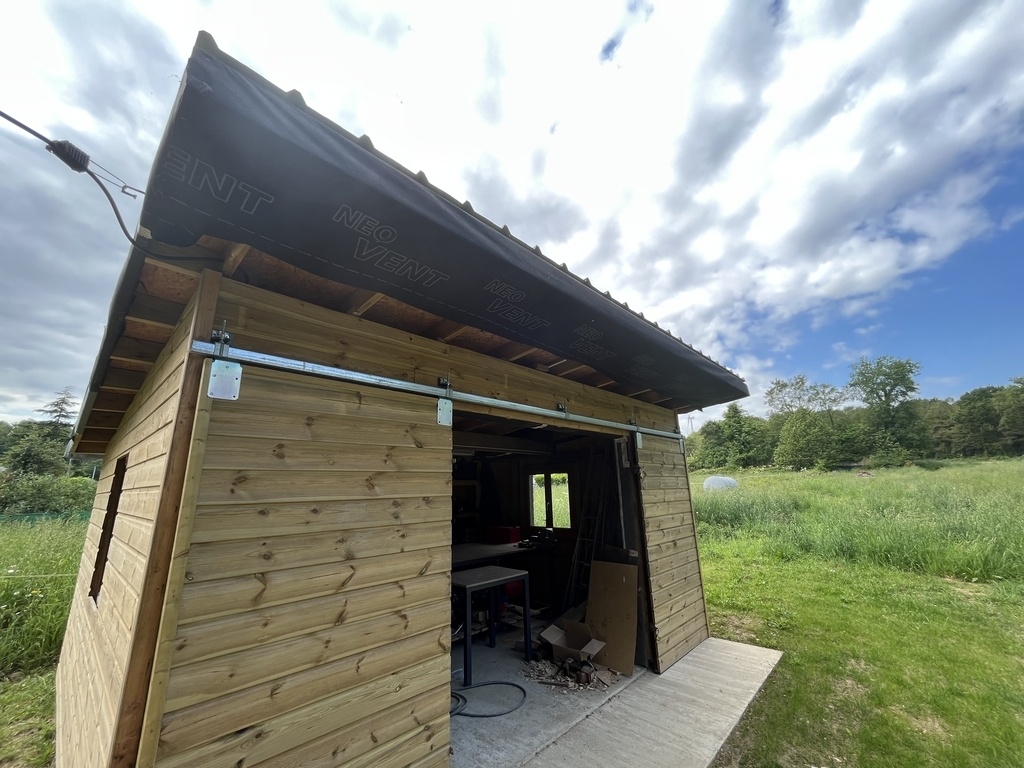

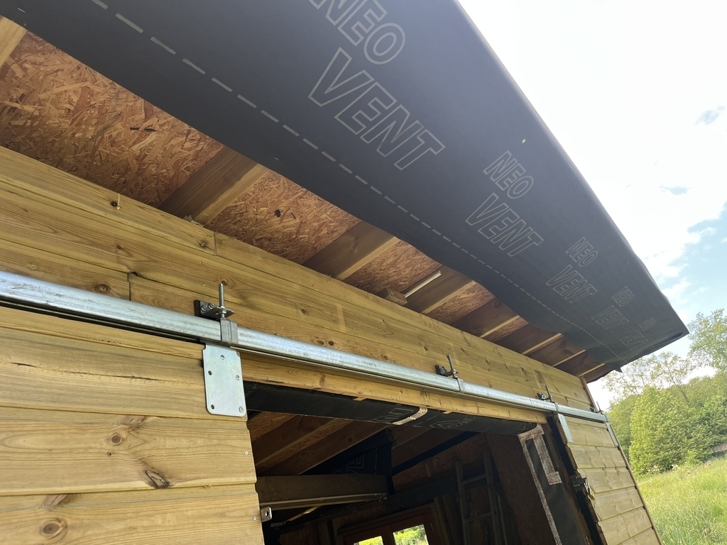

Alors voila, j’ai entrepris l’été dernier la construction seul de mon atelier et je suis rendu aux finitions. Je ne suis pas du métier et je me posais quelques questions, que me conseilleriez vous de faire afin de finir cette « casquette » ? (Désolé je ne sais pas si ça porte un nom)
J’ai juste replier et agrafer le textile pour que ce soit plus propre. Si vous avez besoin de photos en plus je pourrai bien sûr éditer mon post.

Clouer de la volige ou du bardage sur les chevrons et une petite planche de rive pour habiller le bout et les côtés ?
Francois1703
Il me reste une quinzaine de lames de bardage, je vais voir ce que je peux faire ! Merci pour le conseil 😬
Oui voila, une sous face en bois c'est très bien.
