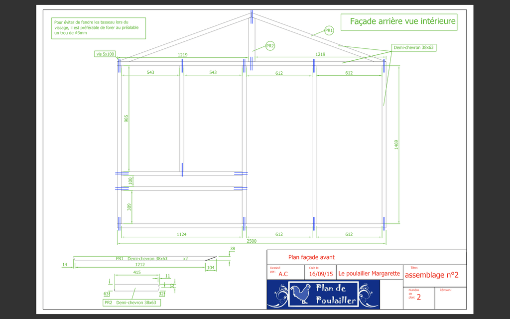

Bonjour je recherche un logiciel compatible mac qui serai gratuit afin de crée des plan 2d & 3d
Bonjour a tous
Je recherche un logiciel compatible mac pour crée mes propre plan en 2D et 3D afin de pouvoir faciliter la construction et la partage de meuble et de différente petite cabanes à poule ou lapin. J'ai trouvé des plans sur internet voici quelque photo, c'est ce genre de plan que je souhaiterai réaliser. Sortant de l'école des Compagnons Du Devoir Et Du Tour De France j'ai l’habitude de ce type de plan et nomenclature met sur papier et j'aimerai évoluer vers l'informatique
Merci d'avance pour votre aide
