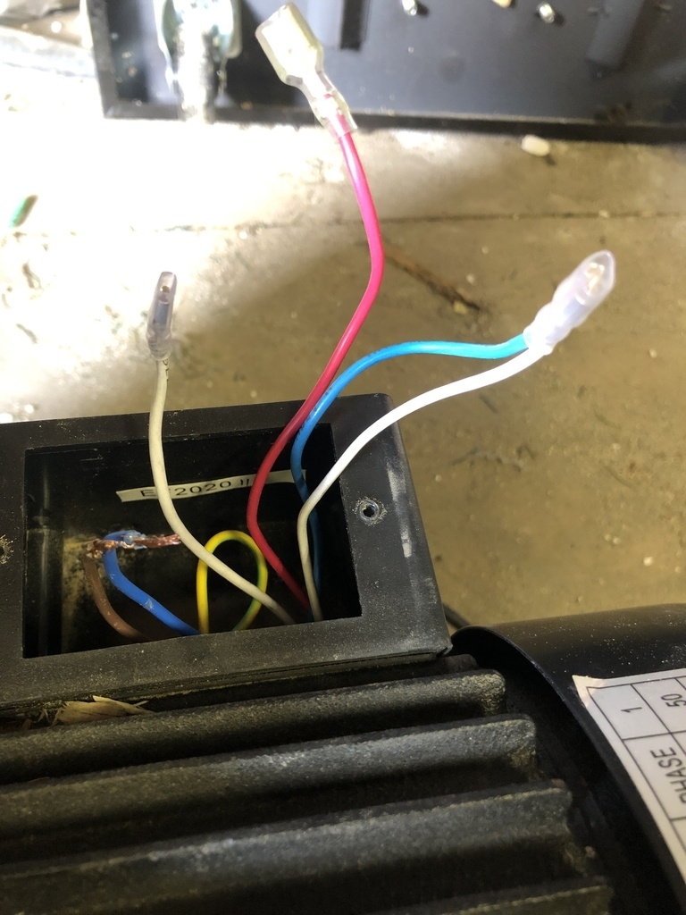

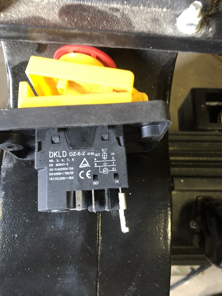

Bonjour tout le monde je suis en train de déporter mon inspiration à copeaux et du coup je déporte également son interrupteur je souhaite changer l’interrupteur qui est branché dessus pour installer un autre interrupteur mais je me retrouve avec deux Fils blanc Que je me demande à quoi ils servent l’un est débrancher Sur le retour notre pour le moteur et le second est branché sur une fiche seul 🤔

Pour moi c'est un interrupteur a perte de tension. Sur les broches 7-8 tu te mets en serie avec ta charge. Et le contact A1 te permet de maintenir l'interrupteur fermés tant qu'il y a une différence de tension entre 8 et A1. Dans ton cas il doit s'agir d'un auto maintien / ou d'une fonction de sécurité
mookie59
pour éviter de redémarrer quand il y a une coupure de courant ?
benjams
Par exemple, mais il pourrait y avoir d'autres choses, genre un capteur thermique dans le moteur pour éviter les surchauffes
