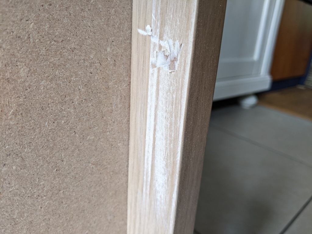

Nouvelle question pour mon petit projet de table a langer : j'ai récupéré un meuble que je compte utiliser comme base, mais sur lequel je veux appliquer mon propre placage (pour avoir l'essence de mon choix visible).
Je pensais coller sur le placage existant, mais le placage de ce meuble est un laminé en papier (?) imitation bois (voir la photo ou j'ai été gratter un petit peu dans un coin non-visible)...
Avez vous une recommandation sur la preparation de la surface pour y coller mon placage ? Ponçage, pistolet a chaleur pour décoller, rabotage... Autre ?

si c'est un laminé ce n'est pas du bois mais un dérivé de plastique, alors on oublie la colle blanche. Je pense qu'avec une néoprène tu peux plaquer par dessus en ayant pris soin de le rayer préalablement avec un gros papier de verre

Merci glaude . Je pensais rester sur de la colle a bois (la surface me parait grande pour utiliser de la colle de contact) et virer le laminé si nécessaire... Ce qui a l'air d'etre le cas.
As-tu des recommendations sur le décapage du laminé ?
A vouloir enlever le laminé tu risque de t'embêter et de faire des dégâts

Je suis d'accord avec glaude, ne t'embête pas à virer le laminé, passe juste un coup de papier de verre pour que la colle adhère. Si tu essayé d'enlever le placage actuel cela peux faire plus de mal que de bien.
