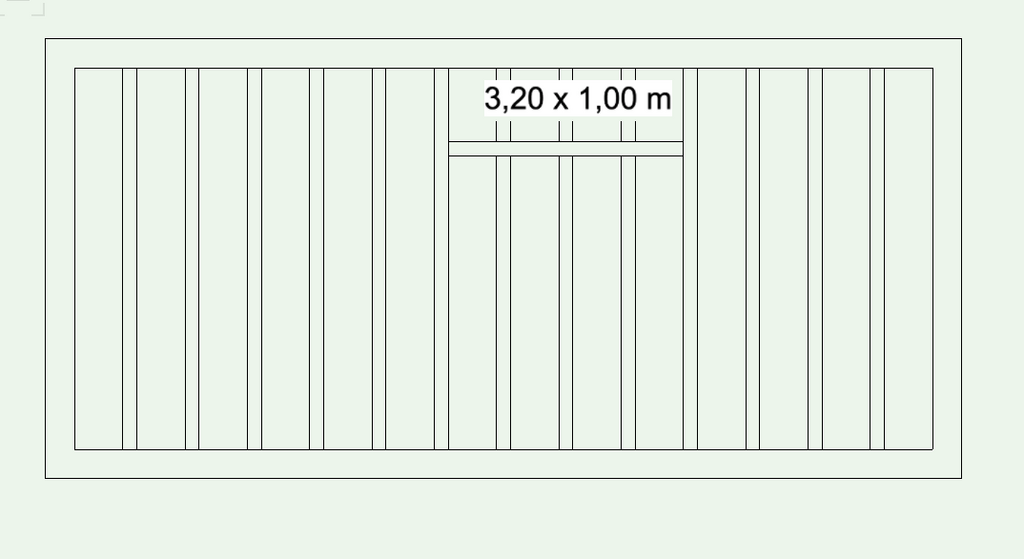

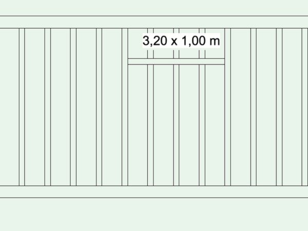

Pour la réalisation de cette trémie (3,20 x 1,00m), je prévois, si possible de faire un chevêtre de même section, en assemblage traditionnel.

Le plancher me semble un peu sous dimensionné, quelles solutions me permettrait d'éviter une reprise sur une poutre maitresse pour soulager les solive?
Pour le chevêtre, un poteau sera-t-il nécessaire?

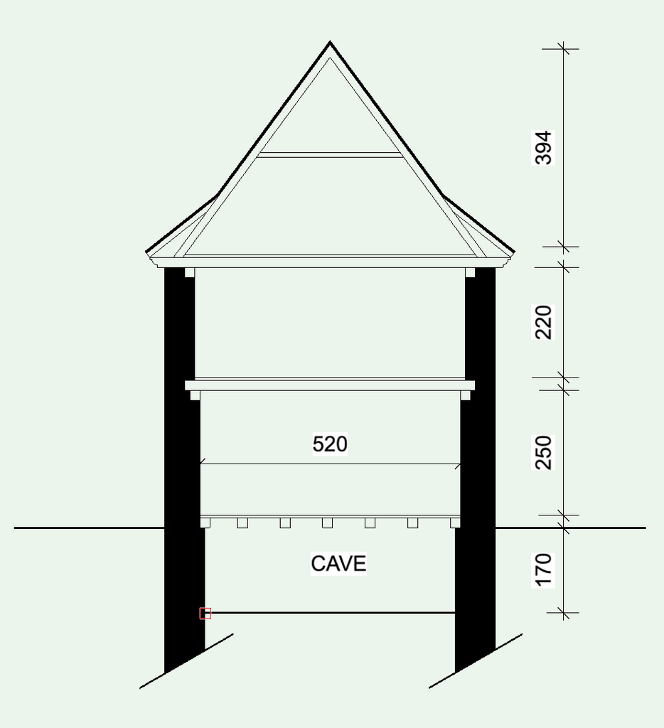

Je vous joins une coupe de principe transversale du bâtiment:

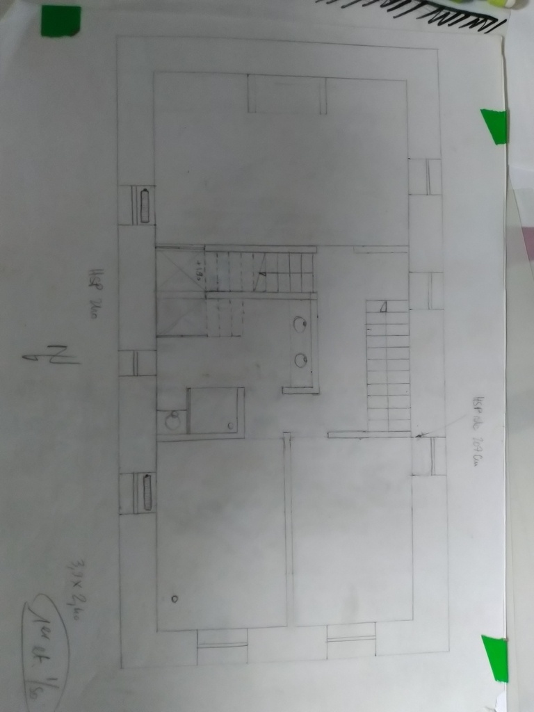

3 chambres en effet, je vais fournir un plan des que possible
Tomalouco
Voici le plan de l'étage que j'ai enfin retrouvé:
bonjour je ne comprend pas le sens de l escalier par rapport a la trémie a créer
mettre des poteaux mais il faut qu'il repose sur quelque chose et surtout pas sur le plancher en dessous sauf a remettre des poteaux sur fondation au sous sol
ou bien doubler les deux solives qui tiennent le chevêtre ou le linçoir

+1 ! De plus je n'ai pas compris l'usage de l'autre Escalier du même niveau ?

Merci à tous pour vos réponses! Je vais donc partir sur deux poteaux ou bien un mur sur fondation qui reprendront les charges sans nuire à l'esthétique du RDC.
Merci encore!
