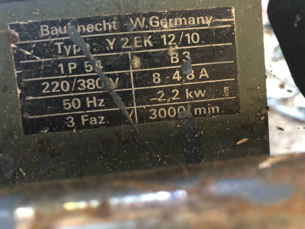

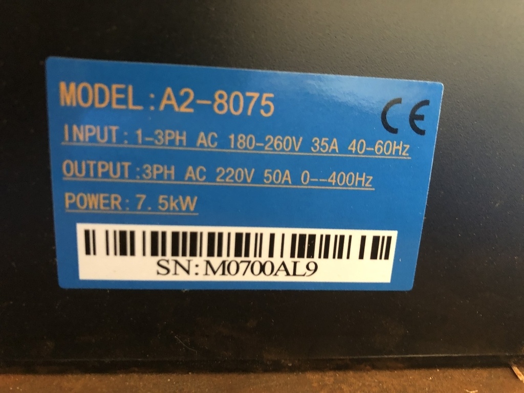

Bonjour, j’ai acheté un convertisseur 7,5klw vevor pour mon combiné robland, mais celui ne fonctionne pas, il marche mais n’interagis pas avec la machine, Je me suis rendu compte qu’il ne prend pas plus de 260v, est ce que c’est simplement ça ou y’a t’il quelque chose d’autre à faire ?
Merci d’avance pour vos réponses
je sais pas si c'est un problème, mais le moteur est juste 2.2 kw, et le convertisseur 7.5 ... c'est un petit peu surcalibré, ptetre que l'écart est trop grand et que le convertisseur ne démarre pas pour protéger le moteur ? (mais je suis pas électricien, pas sur que ça soit un problème)
pour les 260, je doute que ça soit le problème : on met du mono 220 en entrée, la fourchette 180-260 c'est juste pour prendre en compte les variations de ce 220.
est-tu sur de ton branchement (étoile ou triangle) ? de la configuration de la machine ?

1)Alors oui je suis sûr de mes branchements, j’ai acheté avant un convertisseur qui faisait lui 4,4Klw (trop juste)
Qui marchait lorsque je lançais la toupie ou la scie à 3000t/m mais faisait sauté directement un disjoncteur dans la machine à 6000 t/m (rabot/degau ou la toupie a 6000t/m)
2)la machine elle fonctionne relier au 220volts elle s’allume je peux aller dans les réglages etc aucun soucis
Par contre il y’a 0 interactions(j’ai l’impression) avec le combiné
parce que moi je m'étais planté entre étoile et triangle, et le moteur tournait mais sans couple, avec le convertisseur. et le convertisseur disjonctait.
ça me parait bizarre qu'un convertisseur calibré pour 4kw n'arrive pas a faire tourner un moteur de 2kw...

Oui moi aussi et on m’a expliqué que pour le courant d’appel il fallait multiplier par 3,5 ou 4 c’est pour ça que j’en ai acheté un plus puissant et il ne marche pas du tout ! Haha
