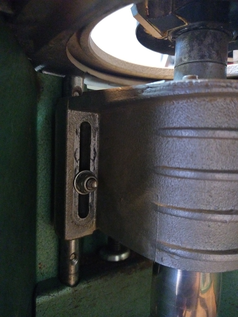

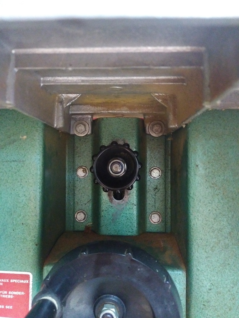

Voilà la bête ! Je me demande si les 6 vis filetée qui maintiennent les deux axes sur lesquelles coulisse l arbre ne permettent pas ce réglage ?
Olivier Vernhettes
Ce pourrait pas être plutôt la table qui n'est pas dans axe ?
Escarouf
L arbre est légèrement incliné sur l arrière et la gauche. Je vais voir si effectivement on peut bouger la table. Merci pour vos idées. Il faudra bien que je me lance de tte façon.
