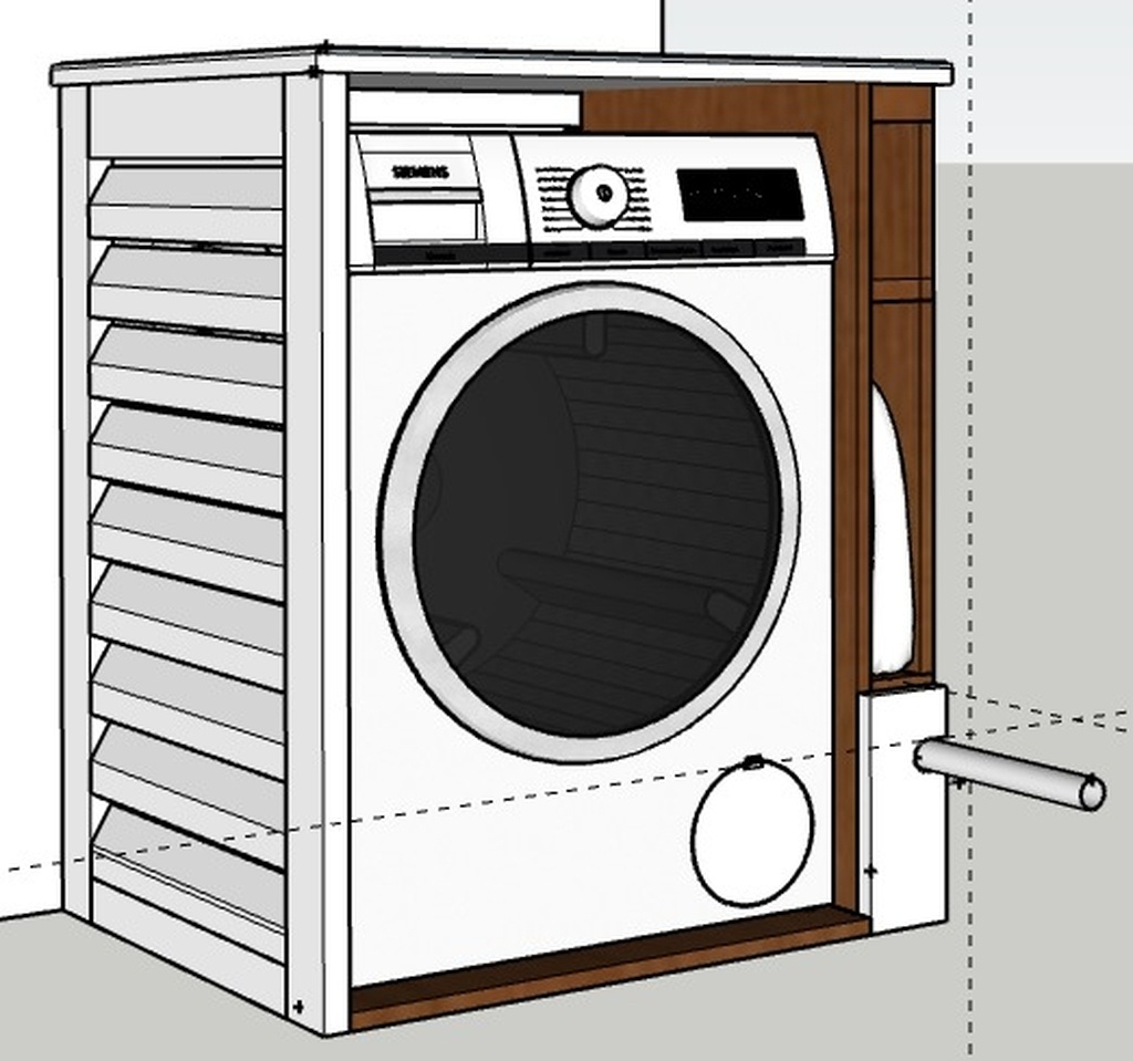

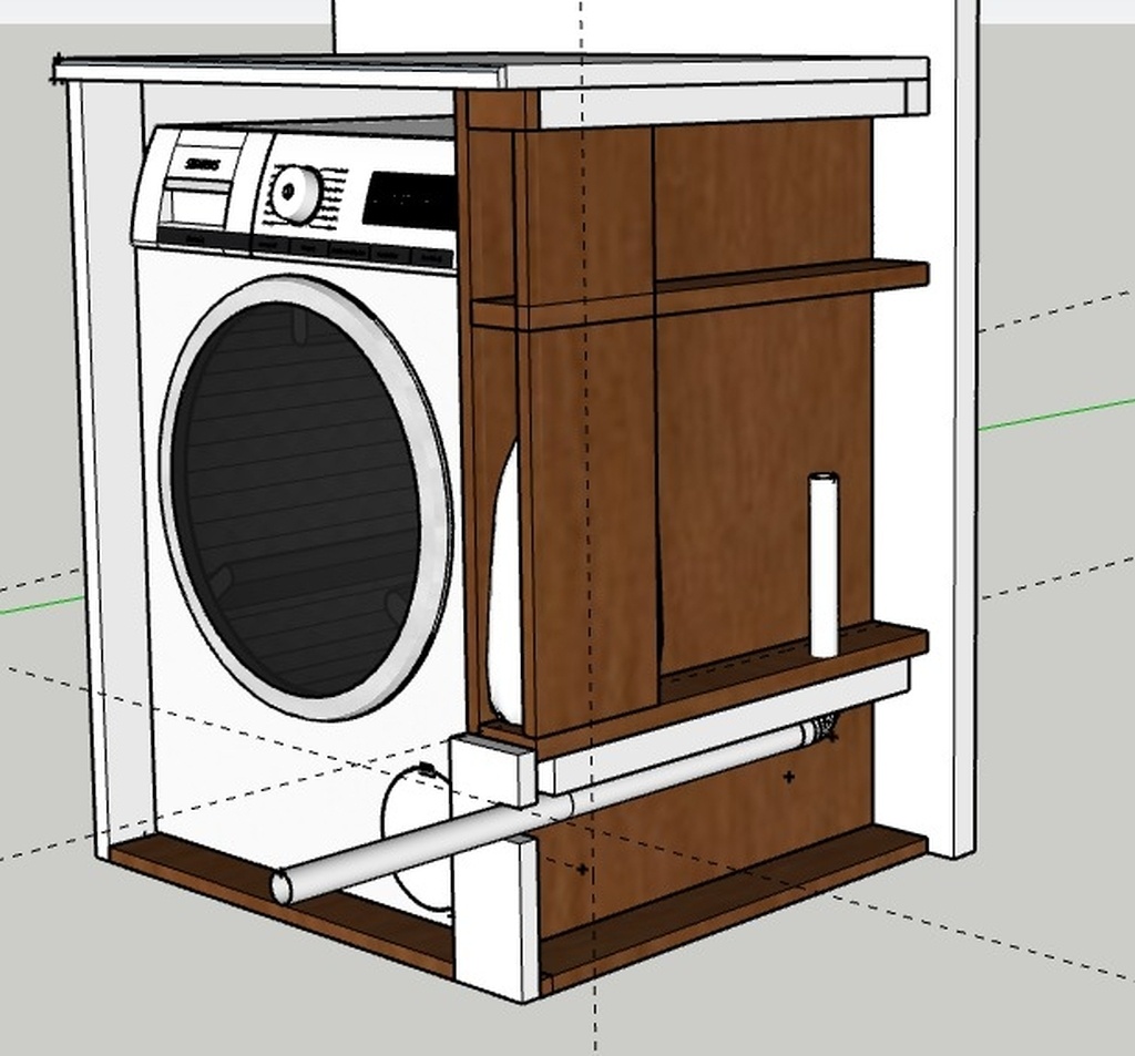

Je dois réalisé un assemblage pour cacher une machine à laver le linge (cf capture d'écran de sketchup)
Cet assemblage se base sur un volet existant qui servira de coté à ce meuble.

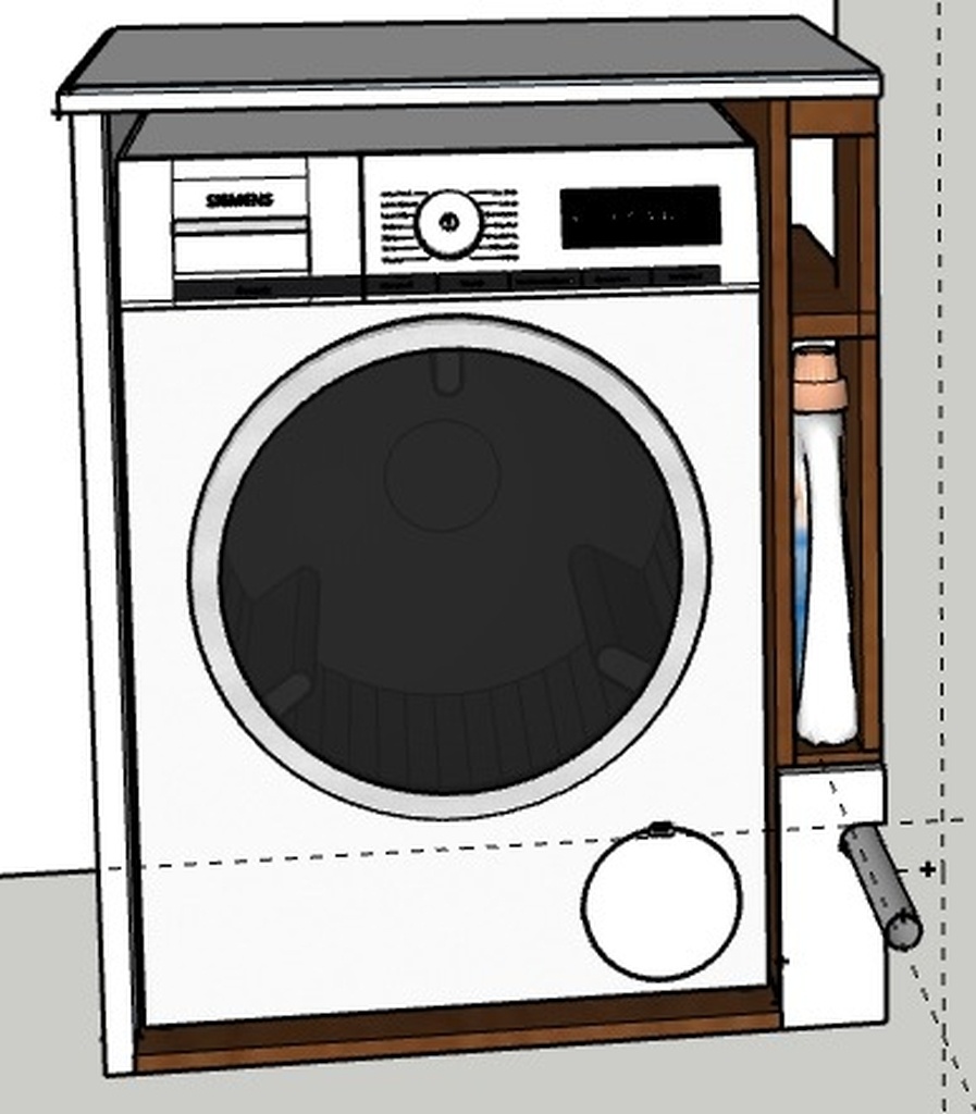

L'objectif serait d'avoir un petit placard sur le coté pour ranger un bidon de lessive, placard fermé par une porte ayant les charnières à droite (non représenté sur le captures)
J'ai fait un test sur sketchup pour bien visualiser les dimensions. Ca m'a permit de me rendre compte que ca va être très juste.
J'essai de trouver des solutions permettant de gagner un peu de place.
J'ai pensé à diminuer l'épaisseur des deux planches verticales servant de caisson au placard. Je suis parti initialement sur 18mm. Pensez-vous qu'il soit possible de réduire cette épaisseur tout en conservant la possibilité d'encastrer les étagères dedans sans ajouter de support complémentaire ?

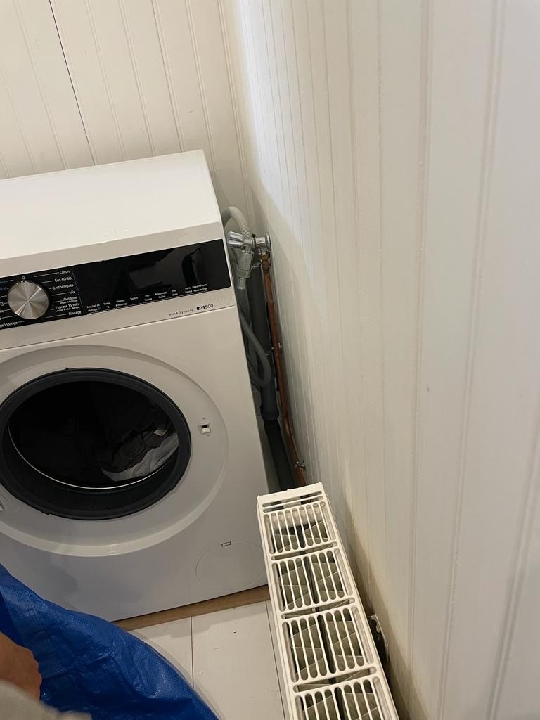

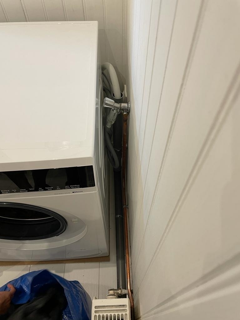

Pour répondre à JPLegno, à droite et derrière, ce sont deux murs. Sur celui de droite, plusieurs tuyaux sont là pour la machine (cf photos en pj).
Concernant les dimensions, mes "clients" (qui sont mes parents) m'ont donné pour la planche supérieure une taille de 75cm de large (on peut peut être gagner 2 à 3 cm mais pas plus). Ils souhaitent environ 1 cm de débord du plateau par rapport au meuble et l'élément à gauche est un ancien volet faisant 2,7cm d'épaisseur.

En pareille situation, j'aurais plutôt pensé à une étagère coulissante qui ouvrirait comme un tiroir.

Pour voir la faisabilité et pour obtenir des idées d'autres personnes, il faudrait préciser les cotes de l'espace disponible et l'environnement à droite : un mur ?
Sinon, l’avantage d'une étagère coulissante serait de n'avoir qu'un montant pour fixer les étagères par le côté.
Et utiliser des coulisse fixées sur le fond «= plancher du meuble. Il y a ce type de coulisses : shop.hettich.c...-droite/p/66065
Reste à voir si les dimensions conviennent ou s'il faudrait un montage atypique...
Pour les "murs" verticaux, tu peux utiliser du cp de 6 mm. Cela suffira amplement (sauf si tu veux mettre 200 kg sur le plateau...) et cela te fera gagner de la place .
Pour soutenir l'étagère, pourquoi vouloir les encastrer ? De simples petites cornières iraient très bien. Tu n'es pas dans l'"esthétique" ici. De toute façon, cela sera caché par la porte.

Si tu ne met pas de charges trop lourdes sur le plan de travail tu peux réduire sans problème l'épaisseur des montants verticaux
Pour les étagères tu peux les coller dans une feuillure non débouchant sur la façade pour l'esthétique et pour la solidité 2mm suffise pour la feuillure
Concernant la porte j'opterai pour des charniere sur pivot que que je fixerai tout à droite du meuble en recouvrement du montant de droite que je reculerai suffisamment loin du l'avant du meuble pour que laisser la place nécessaire au mouvement de rotation de la porte
