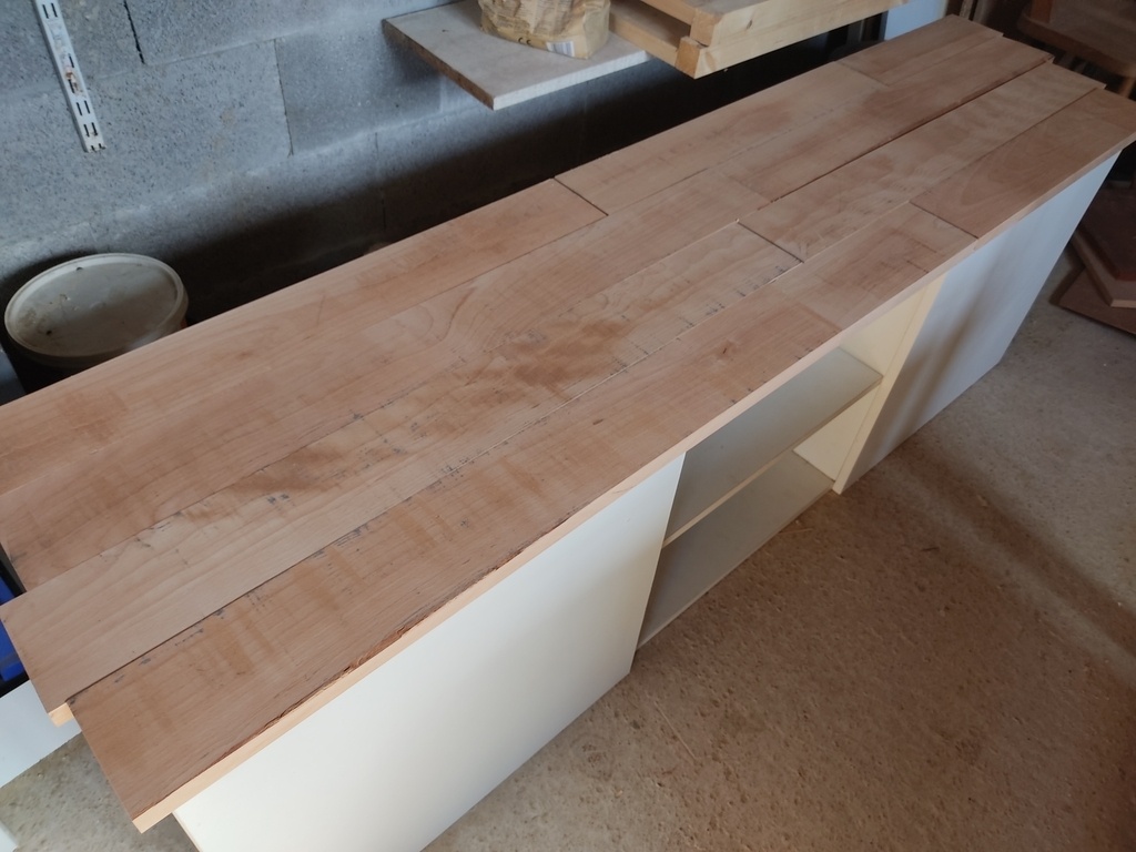

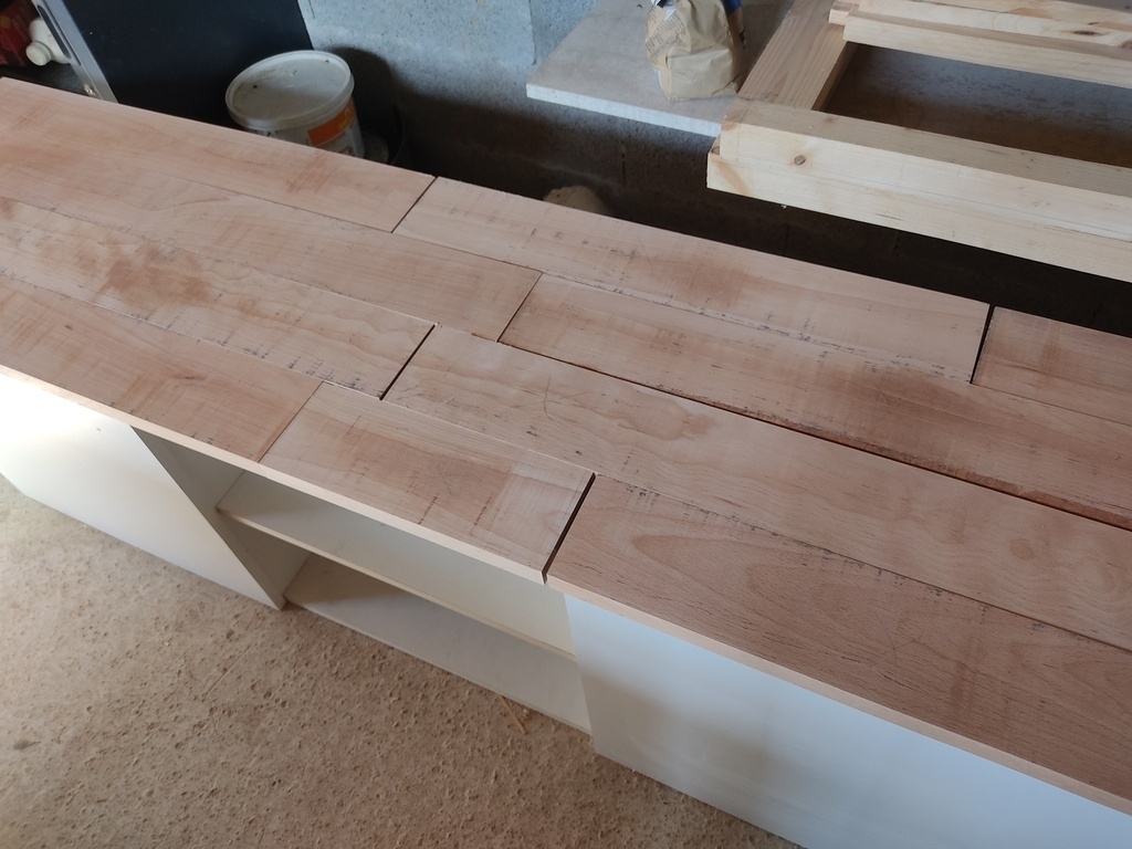

Je cherche à faire un plateau en hêtre pour le poser sur mon meuble tv fabriqué en mélaminé. Le souci est que les planches en hêtre que j'ai reçues étaient bien trop tordues pour les mettre d'une seule longueur (j'ai une degau vraiment naze) donc je les ai débité en plusieurs longueurs pour que le dégauchissage ne soit pas trop galère.
Mes questions sont les suivantes : puis-je me contenter de coller toutes les planches ensemble (à chants et à bouts) et espérer que ça suffise pour que les bouts soient bien collés ? Ou dois-je d'abord abouter les longueurs ? Mais si je fais ça, comment effectuer le serrage vu que mes serres joints dormants ne seront pas assez long ?

Oui pourquoi pas si tes croisements de joints de bouts sont espacés d'une distance supérieure aux tiers de la longueur de chaque morceaux. Attention de bien alterner les côtés cœur dans le sens de la largeur
