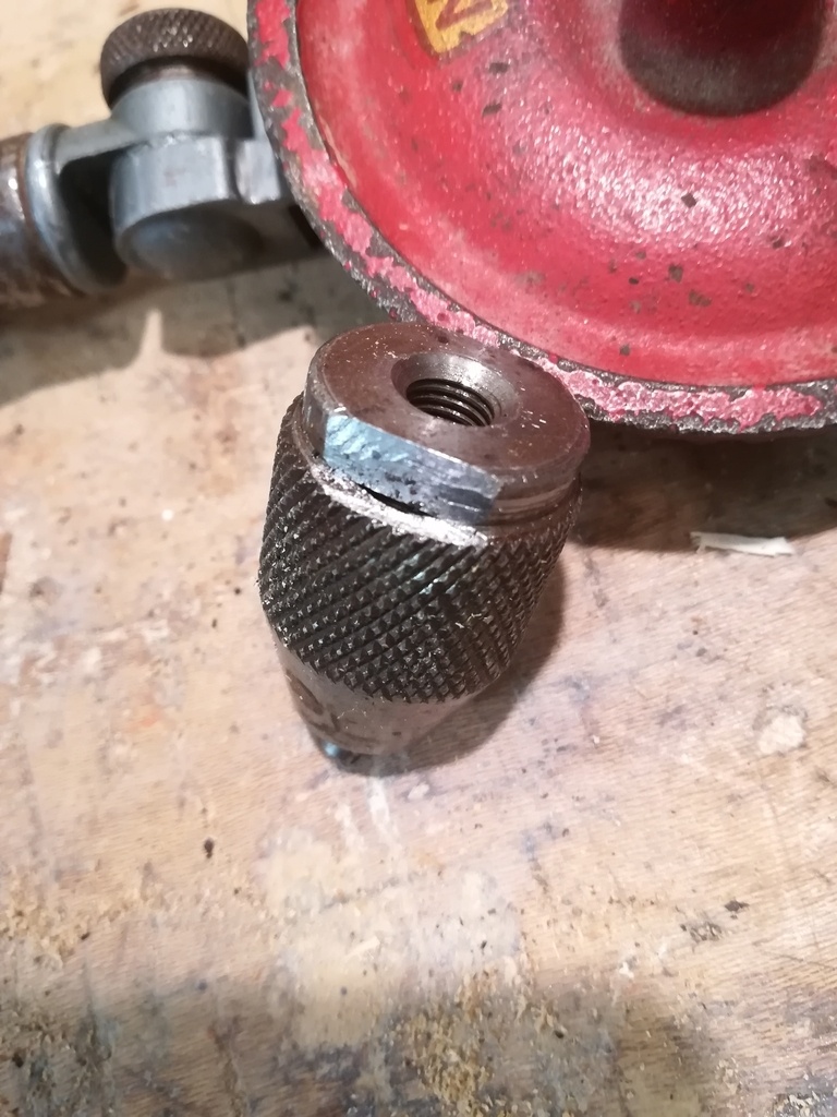

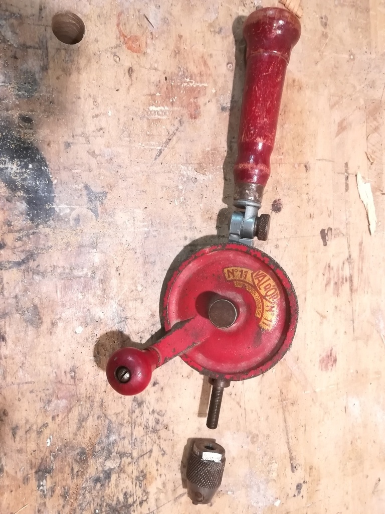

J'ai une petite chignole val d'or n11 dont les ressorts du mandrins sont absents ou tordus. J'aimerai le démonter pour changer ces ressorts mais impossible de le faire. J'ai fait des meplats pour m'aider à dévisser mais j'ai l'impression que la partie basse n'est pas filetée mais soudée, est-ce possible ? Est-ce que vous auriez une solution de démontage ?

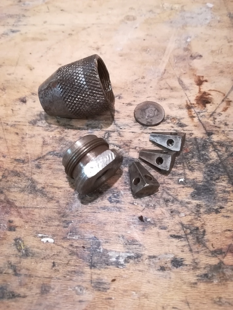

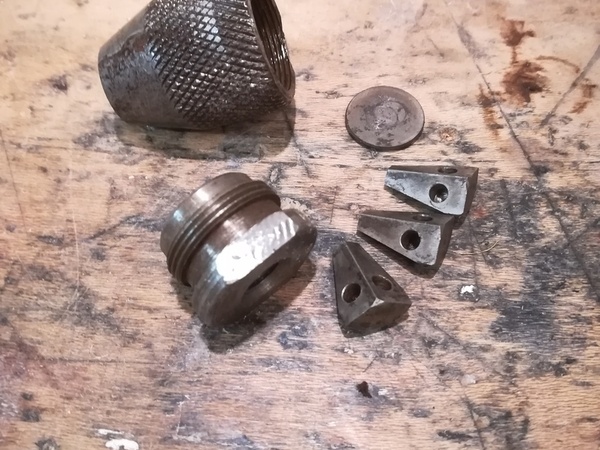

Finalement j'ai réussi !
Merci pour vos propositions, j'avais bien la pince étau mais le méplat était dans une grosse clé à molette, dans l'étau c'est mieux. J'ai quand même dû bien insister, c'est effectivement très très serré.
Reste le remontage avec des ressorts...
