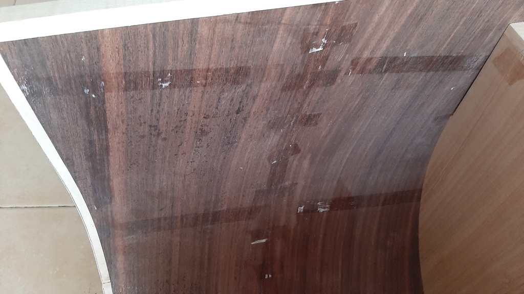

J'ai fabriqué un fauteuil avec une tablette qui passe dans le fauteuil en mi-bois, j'ai utilisé du placage Palissandre des Indes, mon racloir est affûté à la perfection mais mon placage est impossible à racler, il est très très lisse.
J'ai essayé de mouiller le placage pour révéler les fibres mais rien ne se passe,J'ai aussi essayer de courber mes racloir mais les traces de scotch de masquage reste... je suis désespérée 😭😭 je vous met les photos.

Affutage défectueux il est a noter que le racloir ne doit pas être tenu coucher pour couper mais plutôt légèrement incliné en 50 ans jamais je n'ai eu de problème de raclage et j'ai raclé pas mal d'essence d'ailleurs je privilégie cette méthode au ponçage pour l'affutage José Das Neves a un tuto sur le sujet moi j'en ai 1 également les 2 sur YT
benjams
Je ne suis encore jamais tombé sur un bois dur qui ne se racle pas bien... si ce n'est pas l'affutage, c'est peut peut-être l'angle que tu utilise qui n'est pas bon dans la courbe...

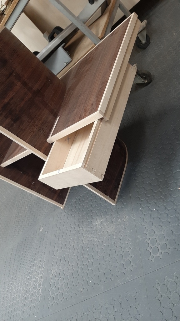

Toutefois, je trouve dommage le tasseau de coulissage du tiroir.
Pour le rendre plus discret, il existe la technique de la rainure à l'intérieur du tiroir.

J'allais dire un peu comme etiennedesthuilliers , mais sans son expérience d'autant d'essences : à priori, si ça ne racle pas, c'est plutôt un affûtage à revoir. AS-tu essayé le racloir sur un autre bois à côté ? c'est aussi en général plus facile sur bois dur que sur bois tendre, qui demande un tranchant plus fin. Il faut que le bois soit sec, sinon on défibre, et un affûtage de racloir bien effectué. le bon angle d'affûtage, de morfilage et le bon angle d'attaque avec suffisamment de pression exercée. Pas évident dans les arrondis...

et de ma petite expérience, c'est vraiment l’affûtage (morfilage inclus) qui fait la différence, et pour moi il a fallu pratiquer et essayer pas mal avant d'être à l'aise avec le façonnage et l'utilisation de cet outil. Beaucoup plus facile quand on a quelqu'un qui connait pour nous montrer...

ben sortir un gros copeau ne veut pas forcément dire que c'est bien affûté... avec un tranchant médiocre et un gros morfil, on sort du copeau sans problème.
c'est vraiment la qualité du fil, donc l'affûtage de l’arête, qui va donner un bon tranchant, si on ne rate pas le morfilage.

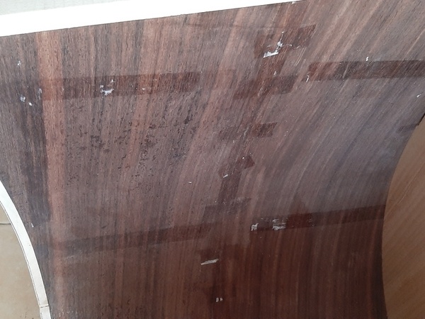

après c'est possible que ton placage soit imprégné de colle (on en voit qui a passé à travers sur la seconde photo, il me semble, les petites écailles plus foncées...) et ça doit pas mal augmenter la dureté. ajouter l'angle galère avec la courbe concave, et un tranchant pas très tranchant, et ça ne m'étonne pas qu'on ait un truc inraclable.
c'est un peu comme un couteau de cuisine. ptetre qu'il coupe assez bien pour couper des courgettes fraiches, et qu'on pense qu'il est bien affuté, mais qu'il va avoir de la difficulté à entamer la peau de la tomate.
mieux ton racloir est affuté (le tranchant, pas le morfil) plus tu vas pouvoir sortir un copeau fin (presque transparent) et propre, sans déchirure, en forcant moins dessus.
je te conseille d'essayer de réaffûter le racloir de zéro, à la lime, puis aux pierres, et de bien prendre le temps de faire le fil, en grains d'affutage successifs, avant de morfiler.

bonjour en 70 ans j ai raclé a peu près toute les espèces de bois que l'on peu trouver hormis certains bois trop tendre
éviter de mettre des solvants , pourquoi humidifier vos bois avant raclage ? les solvants qui vont entrainer la colle dans le plaquage et cela laissera des traces au vernis
et revoyez votre affutage , car le palissandre se racle facilement

le papier vas faire migrer la colle dans les pores du bois cela vas occasionner des nuances lors de la finition le papier de verre c'est la solution de simplicité sans compter la poussière généré par le procédé le racloir est la meilleur approche seul son affutage reste un frein de nos jours.
Si ce sont des traces de scotch, j'essaierais avec de l'acétone sur un chiffon. Il est possible que cela dissolve les traces de colle. Faire un essai dans une partie où cela ne se voit pas en vérifiant ensuite que cela ne pose pas de problème avec la finition.

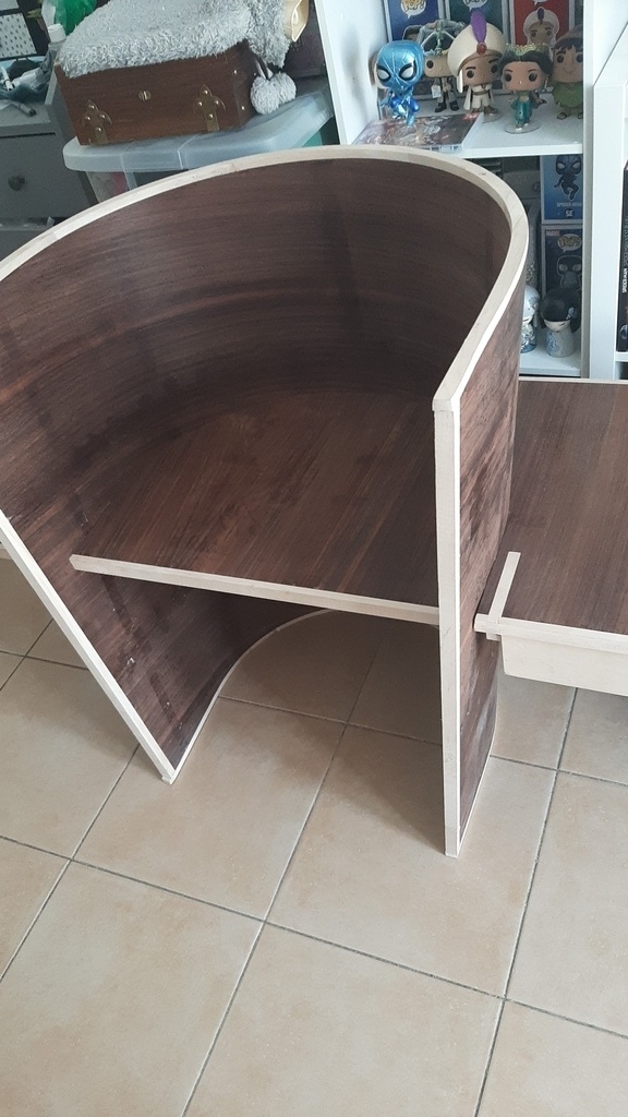

Voici le design en entier
Oui, c'est bien cela. Design Campagna / Roll & Hill:

Les grandes traces que l'on voit, ce sont les traces de la légère colle du papier à lister qui sont rester ici, et non pas la colle blanche.
J'ai tenté sur une petite surface le papier de verre mais les traces vont refaire surface une fois vernis je le sent ... c'est partie pour affuter mon racloir parfaitement !
