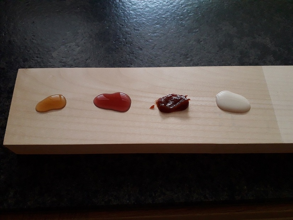

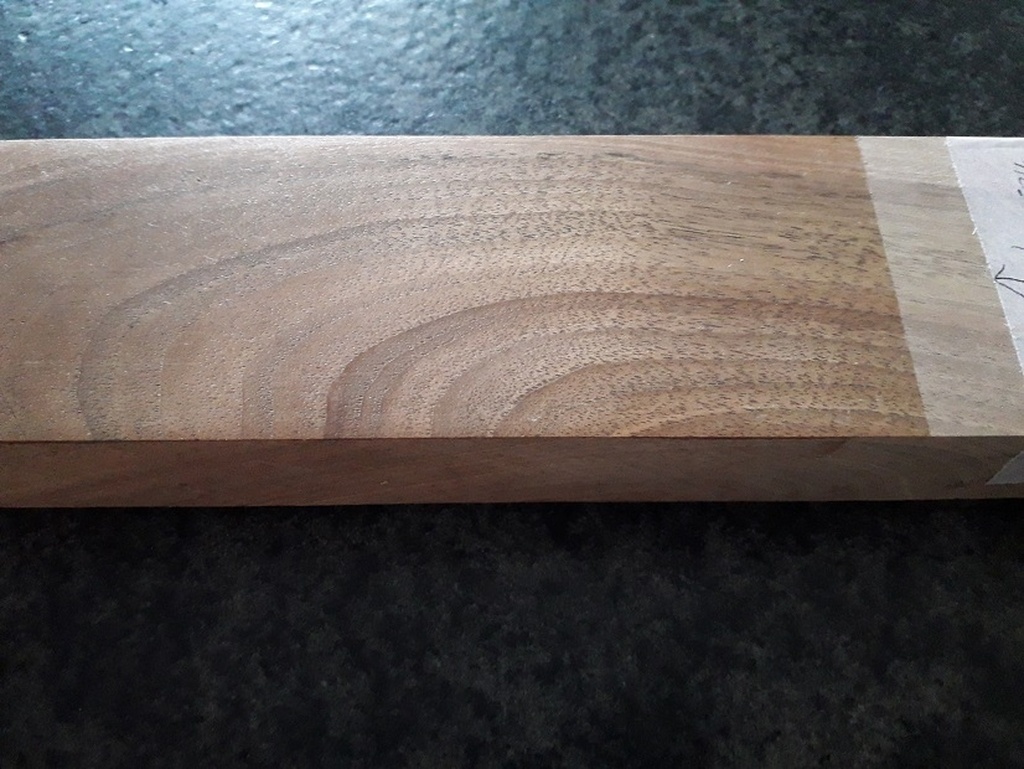

J'ai donc fait quelques essais après un ponçage jusqu'au 180 sur du frêne (huile-cire blanche 3040 + incolore satinée 3032) et du noyer (3541 + 3032), en 2 couches donc.
Je trouve le rendu satiné vraiment très beau, ça met vraiment le veinage du bois en valeur (le noyer par exemple est au top, chose que je parviens pas à obtenir avec du Rubio). L'égrainage au 400 entre les couches donne une surface aussi douce qu'une peau de bébé 😇

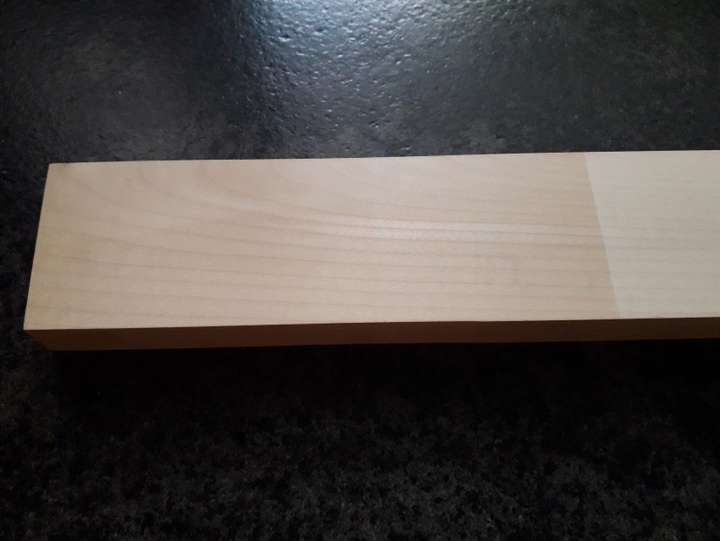

Après 5 jours de séchage, j'ai fait des "tests de tâche". De gauche à droite, café/vin/sauce tomate/lait.

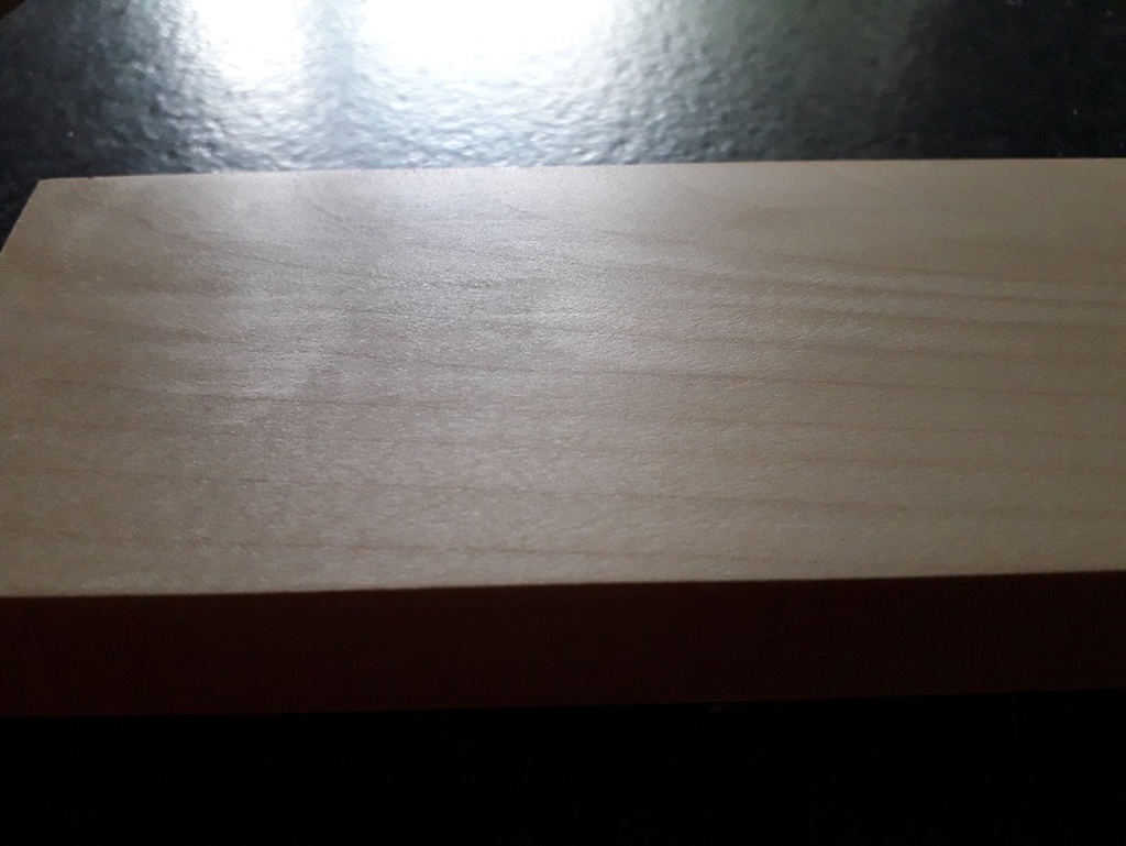

J'ai passé un coup d'éponge après 1/2h, tout part, mais avec une lumière rasante, on peut distinguer où étaient les liquides... On voit aussi que mon application au chiffon n'était pas assez homogène, par endroit le bois n'est pas assez nourrit.
Et enfin ma question: est-ce que cette finition à l'huile-cire Osmo serait adaptée pour des chaises et une table de salon en frêne, niveau résistance aux tâches donc, mais aussi abrasion, rayure, autre?
