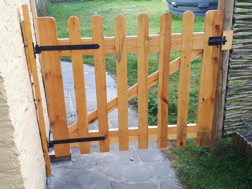

Je viens de réaliser un portillon de jardin qui vient se placer entre un mur et le poteau d'une palissade (fixation sur le mur). Lors de la prise de mesures, j'ai mesuré la distance entre mon mur et le poteau sur trois hauteurs différentes. Mes trois valeurs étaient très proches, seulement 5 mm de différences. J'ai donc pris la mesure la plus petite pour réaliser le portillon en laissant tout de même un jeu pour l'ouverture.

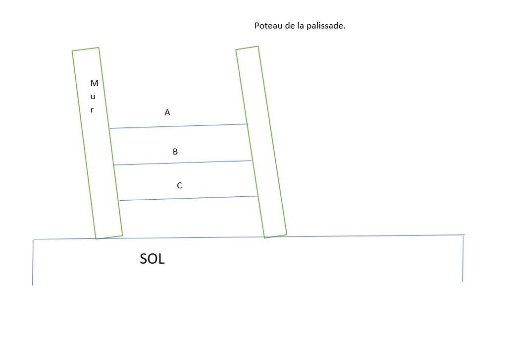

Je savais que le mur n'était pas droit mais je pensais que le jeu laissé suffirait pour "compenser" ce faux aplomb et que cela ne choquerait pas. Cependant, il s'avère que le mur n'est pas droit mais que le poteau de la palissade ne l'est pas non plus!!! (voir schéma)

Lors de la pose du portillon, j'ai ajouté une cale sur le mur afin que le portillon soit bien d'aplomb et de niveau. Il y avait environ 30 mm à rattraper...
Mais étant donné que le poteau n'est pas droit et va dans le même sens que le mur et que j'ai ajouté une cale sur le mur, je me retrouve avec un portillon légèrement plus large (sur le haut) que l'espace entre le mur et le poteau.
Dans l'attente d'une idée afin de remédier à ce problème, j'ai laissé le portillon tel quel.

le plus simple tu mets des gonds a sceller cela te permet de rattraper le faux aplomb du mur et de l'autre tu tablettes le montant du portillon si besoin.
michel22440
Soit tu refais un dormant comme l'indique Sylvain , où tu rajoutes une épaisseur (vissage collage) sur le dormant et puis tu l'ajustes .
Normalement, on prend le surplus du faux aplomb pour façonner le dormant plus épais, puis à la pose on tablette ! 😉
