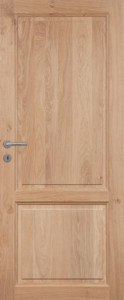

Je cherche quelques conseils, recommandations pour la finition de portes en chêne.
J'ai trois portes en chêne, similaire à la photo, sans finition.
Je cherche donc à y appliquer une finition mais en gardant le plus possible la teinte d'origine.
Mon idée est de partir sur une huile rubio 5% blanc. J'ai réalisé récemment quelques appuis de fenêtre et un meuble de sdb en chêne avec cette finition. Mais je n'ai pas encore de retour sur la tenue dans le temps de ce type de produit.
La méthodologie que j'appliquerais pour les portes serait la suivante :
  • Application du produit anti-tanin;
  • léger ponçage (grain 120);
  • Huile rubio 5% blanc.
Pouvez-vous me dire si ce type de finition convient bien pour ce type de porte? Ou me conseiller sur d'autres finitions ?
Je vous remercie d'avance pour votre aide !
